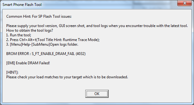

Ben halen telefonu kurtaramadım. XP kurdum denedim yine 2004 hatası alıyorum. Yok mu kurtaracak beni?

Merhaba,
Telefon huawei logosundan sonra periyodik olarak restart yapıyor.
SP Flahs Windows 7,8 ve XP kurulu bilgisayarlarda denendi. 2004 hatası alıyorum.
Scatter dosyası ve recovery dosyası ilk sayfadaki ilk konudan indirdiklerim.
Bilgisayara takınca driver görüyor, hemen ardından kayboluyor.
Bu duruma çözüm yok sanırım. Telefonu çöpe atacağım zamana çok yaklaştım. 3 değişik bilgisayarda deniyorum dünden beridir. Birisi ücretli de olsa bana yardımcı olabilecek mi?

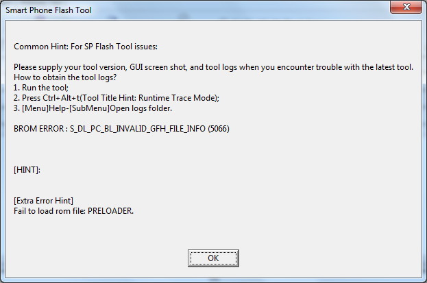

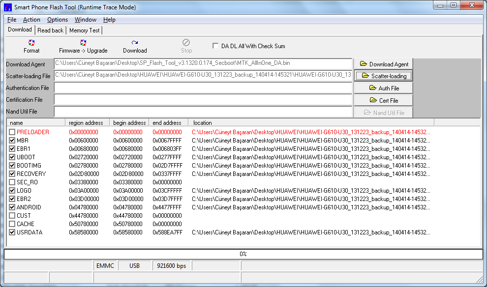

Telefonu G610-U15 B116 versiyonuna çevirdim. Dokunmatik çalışmıyor sensorler sapıttı. Ama recovery menu çalışıyor. Farklı bir versiyona geçemiyorum.
g610-u30 versiyon için spflash ile atılabilen rom bulamadım. ya da nasıl hangi romu yazmalıyım ki düzelsin?
Bu arada : SP_Flash_Tool_v3.1320.0.174_Secboot.zip isimli flash tool ile oluyor. Diğerleri hep 2004 hatası verdi.

Cemalu'nun paylaştığı rom yüklenemiyor.
Sorunsuz SP Flash ile yazılabilen U30 roma ihtiyacım var. Ya da çalışabilen bir rom yüklemem lazım. Üstadların bu konudaki fikirlerini bekliyorum.

@sendomi Tamamı yüklenmiyor. Tek tek yükleyerek çözebileceksem nereden ve hangi sırayla hangilerini yüklemeliyim?

scatter dosyasında neyin nereye yükleneceği yazıyor,recovery için 0x2d80000 yazıyorduk ya aynı bunun gibi oradan bu kodları tek tek yazıp recovery yükler gibi yükleyeceksin sana recovery açıldımı yeter orj romu yüklersin zaten
