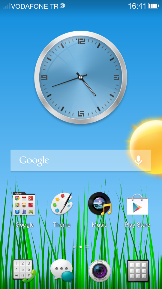

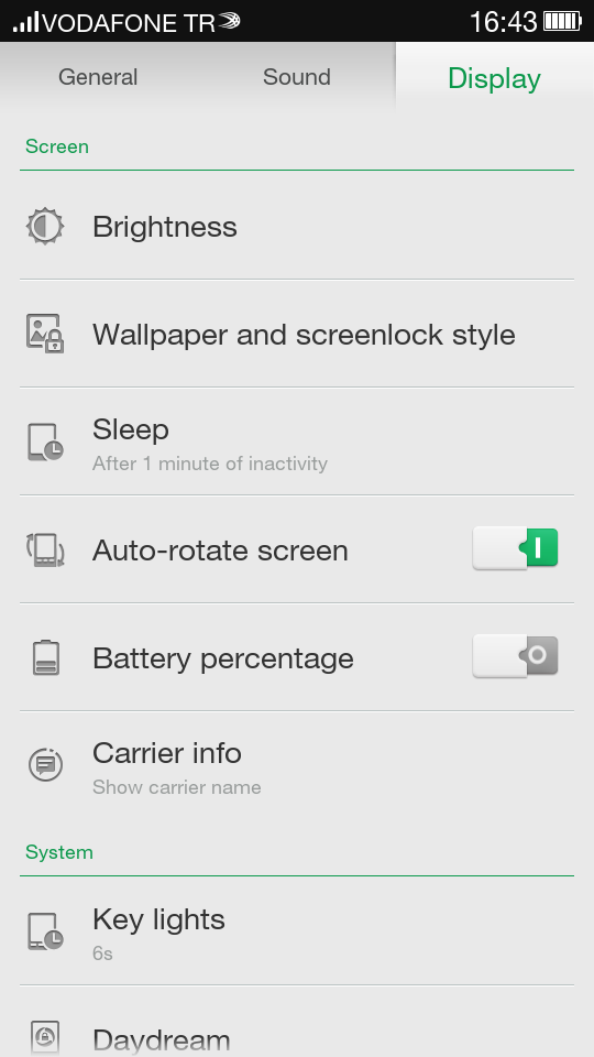

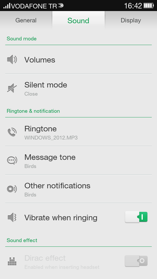

Ekran görüntülerinde ingilizce gördüğüne aldanma türkçe dil mevcut ben google now kuracağım için ingilizce şu an COLOR OS ROM Sendomi arkadaşımızın dediği gibi en stabil rom şu an için
yükleden önce mutlaka yapman gerekenler
recovery ekranında
wipe data/factory reset
wipe cache partition
advanced / wipe dalvik cache
yapıyorsun sonra install zip from sdcard / choose zip from sdcard altından romu seçip yüklüyorsun
< Resime gitmek için tıklayın >< Resime gitmek için tıklayın >< Resime gitmek için tıklayın >< Resime gitmek için tıklayın >< Resime gitmek için tıklayın >< Resime gitmek için tıklayın >< Resime gitmek için tıklayın >< Resime gitmek için tıklayın >
