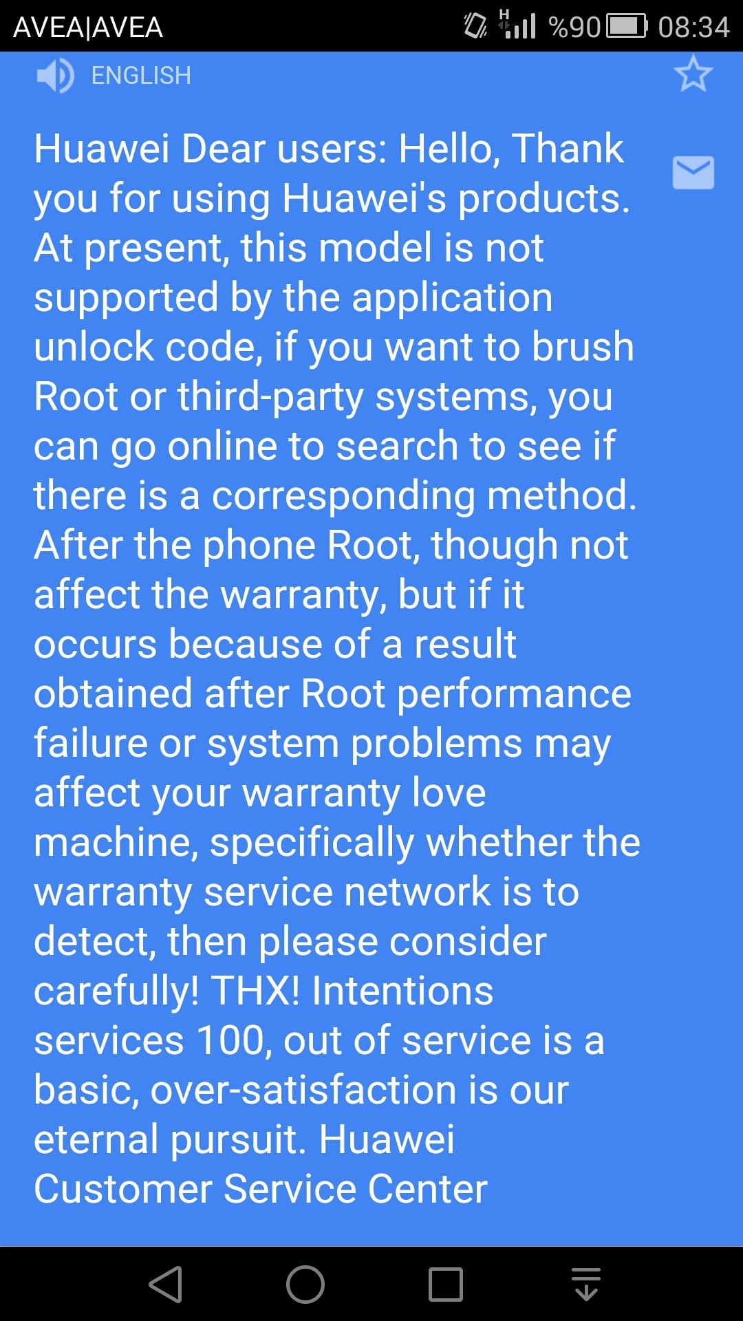

Unlock kodu için mailime olumsuz yanıt verdiler
Bu mesajda bahsedilenler: @arifakinti
10 yıl
Maili Çince mi attınız?
Bu mesajda bahsedilenler: @Lepanto
10 yıl
Evet hocam şu da aldığım cevabın çevirisi:
