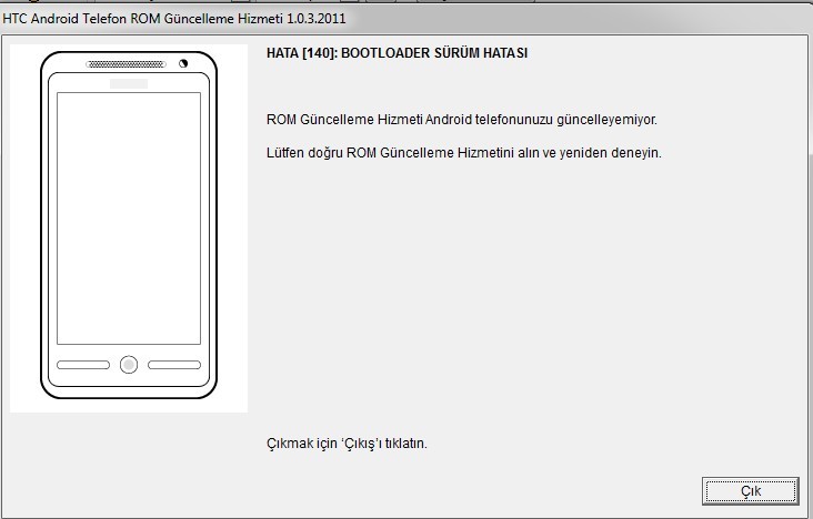

Saatlerdir RUU dosyası ile Stock roma dönmeye çalışıyorum. Eren hocanın klavuzunu harfiyyen yapıyorum ama her seferinde imza güncelleniyor kısmında #ERROR 140# hatasını alıyorum.
Herşeyi silbaştan yapıyorum yine aynı hata .
Yardımcı olacak arkadaş var mı acaba???

Orijinalden alıntı: crypto63
Arkadaşım şuan Downgrade yapmakla uğraşıyorsun sen Cihazında yüklü olan sürümden daha düşük bir sürüm yüklemeye çalışıyorsun o yüzden hata veriyor. Hata koduna bakarsan Bootloader sürümü farklı diyor. Telefonuna uygun CID için en güncel sürümü yada Rom filan atmadan önceki en son sürümü yüklemen lazım...
Bu cid koduna uygun olan iki tane rom vardı. Ikisini de denedim aynı hatayı verdi yoksa başka bir ruu mu seçmeliyim. Yada sizce hangi rom u secmeliyim...
cid kodu TMD T-MOB101
"x.xx.111.x - T-Mobile DE (Germany)"
