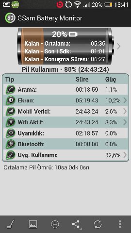

Buyrun arkadaşlar şarjı bitiremedim ama bir ekran görüntüsü atayım şimdiden Otomatik parlaklıkta wifi+3g açık Bu 4.3 bir harika dostum < Resime gitmek için tıklayın >

Wifi+3g acik demek. 3g kapali demek bilgin olsun wifi ile 3g ayni anda calismiyor wifi acik olunca 3g beklemeye girer. 4.2.2 de .3g ile 3 saat ekran suresi aliyordum simdi guncelleniyor bakalim ne degismis pilde
Bu ne iş peki arkadaslar... Arkadasin pili gauet basarili.. Ben anlamadim bu olayi.

3g+wifi dememin sebebi wifi olmayan yerlerde de 3g açık demekti ama farkettim ki hep wifiden bağlanmışım Bende 4.2 de 3buçuk saat filan ekran alıyordum ama bunda ilk şarj edişimde böyle bir sonuç aldım bakalım umarım hep böyle devam eder.
Aynen öyle değişen bir şey yok dün 4.2.2 'deki gibi 3 saat aldım oto parlaklık ta . Klavyede bir şeyler yazmak daha da kolay olmuş sanki 4.3 ile.
