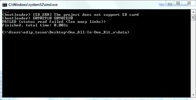

şöyle bir uyarı aldım ve cid değişmedi

hocam all in one kit programı ile write cid kısmına tıkladım. cihaz bootloader da açıldıktan sonra istediğim cid kısmına sizin söylediğiniz HTC_M27 yazdım. ancak invalid cid diye hata verdi. buraya başka birşey mi yazmalıyım
Oops özür dilerim arada iki tane alt tire olacak
ben cihza recovery olarak CWM(GSM Only) kurmuştum yine de sizin dediğiniz gibi twrp mi kurayım
Evet twrp yedeği var çünkü türkiye için cwm yedeği hiçbir yerde görmedim
şu uyarıyı aldım ve cid değişmedi

Hocam Cid değiştirme işlemini baştan dener misiniz bazen sapıtabiliyor bir de ben az bir şeyler yiyip geleyim cevap geç gelebilir
3-4 kez denedim hep aynı uyarıyı aldım. bu uyarı adlıktan sonra da cihazı ancak güç tuşuna basılı tutarak kapatabildim çünkü bootloader ekranında kitleniyor bu uyarıdan sonra. erase cach yapıp yine denedim. yine aynı sonuç.
Vallaha hata da tanıdık bir şey değil ki cihaz şu an s-off değil mi? Herhalde s-off'tur o zaman konunun başında verdiğim driverları yüklemişsinizdir. Devam edersek programda bir sorun olabilir mi acaba bir de verdiğim programı rardan çıkarınca klasör adını değiştirirseniz çalışmıyor ona da dikkat edebiliriz
hatayı arattığımda xda da paylaşıldığını buldum. usb kablosunu bilgisayarın farklı portuna takarak çözmüşler ama bende o da işe yaramadı. cihazım s-off ve rootlu. zaten twrp yi felanda kurdum. bu arada sizin verdiğiniz all in one kiti indirdiğimde arşivde hata var diyor. ancak bende zaten v3.1 sürümü yüklü onunla yapıyorum işlemleri. acaba diyorum önce super cid yapıp write cid dediğimde 11111111 yazmayı deneyip sonra mı tekrar HTC__M27 yazmayı deneyeyim?
Deneyebilirsiniz ama süpercid olup türkiye Cid hata verir mi acaba olursa iyi söverim
yok onda da aynı hatayı aldım. şu linkte aynı sorunu yaşayanlar nasıl çözüklerini yazmışlar ancak ben bir türlü anlayamadım:
http://forum.xda-developers.com/showthread.php?t=478820&page=4

Problem olmaz merak etmeyin bu arada kabloyu değiştirerek çözenler olmuş bir de öyle deneyin isterseniz
