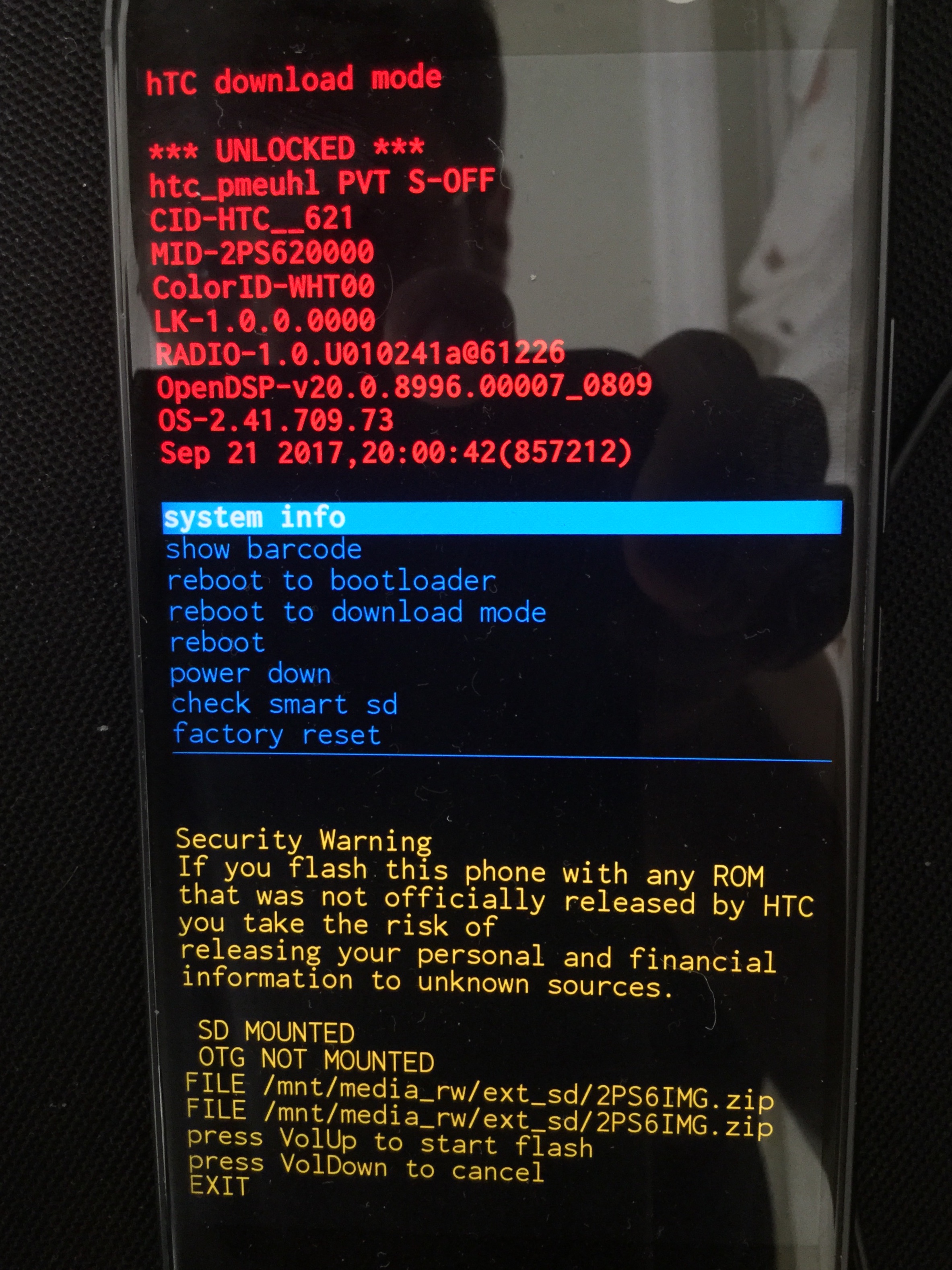

Şimdi sorun şu:
Eğer telefon s-off unlocked ise herşey yapılabilir.
Mesela ben olsam şu anda eğer firmware donwload mode içinde 2.41.709.3 görünüyorsa,cid mid tr yaparım ve 2.41.401.3 ya da .4 ruu.exe yüklerim ve sorun kökten çözülür,eğer fw .709.3 ise ama.
Yani Nougat fw var demek ve tr versiyona çeviririm.
Eğer üsttekiler geçerli ise ve hala olmuyorsa yolda bir yanlış yapılıyor olabilir.
Download mode ss varsa bakalım bi.

ne uygun görürseniz onu yapalım hocam.< Resime gitmek için tıklayın >

7 yıl
Orijinalden alıntı: veerzaara
O zaman eğer telefon fw 2.41.709.3 olduysa download moda girin cid mid tr yapın sonra 2.41.401.3 ya da .4 yada .41 fw yükleyin sonra TR Nougat stock rom atın derim ben.
Ama bu hatalarda bir tuhaflık var vermemesi lazım bu hatayı,özellikle en sonuncu denediğinizde.
Yani Cid __621 iken 709.3 fw 2 kez fastboot ile attınız
.709.3 romun ismini 2PS6IMG.zip yapıp sdcarda attınız
Reboot to download dediniz
Sonra volume tuşunu kullanarak onay verip flaşladınız
ise hata almamanız lazım.
Telefon s-off unlocked cid taiwan fw .709.3 iken.
Edit: .73
Edit: Bu durumda iken verdiğim taiwan rom dediğim şekilde yüklenebilmeli.

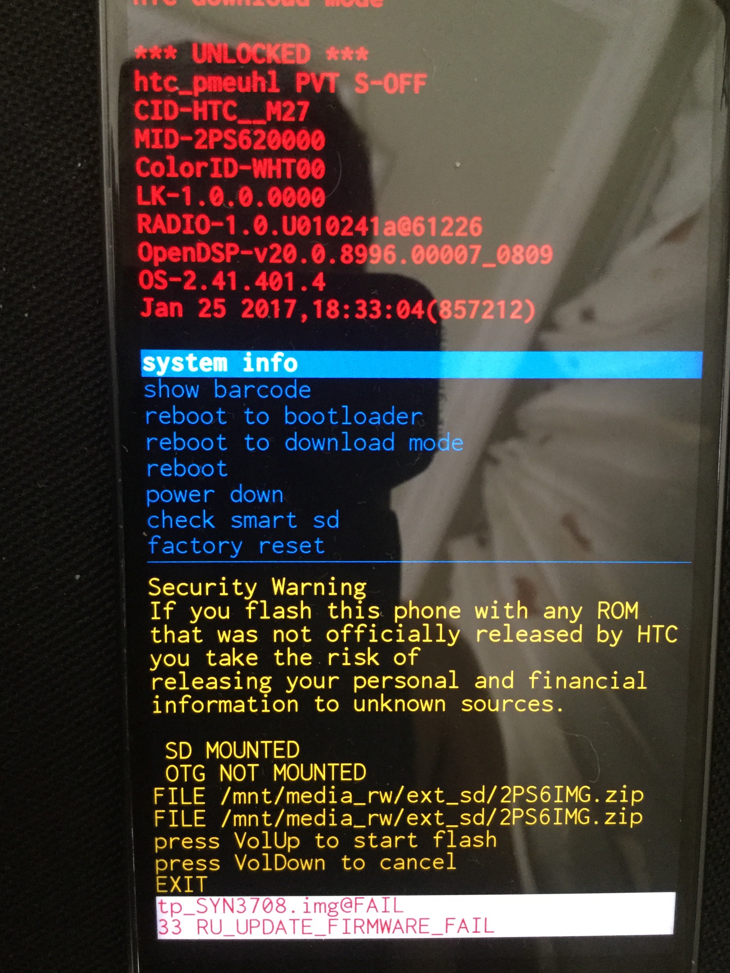

hocam sabrınız için teşekkürler ama dediğiniz gibi cid mid tr yaptım ve 2.41.401.4 ve .41 firmware yüklerken yine aynı hatayı verdi.
2.41.709.3 firmware yüklerken hata vermiyor ama rom atarken alıyorum bu sefer hatayı acaba taiwan romun exe sini mi denesek
Son birşey deneyelim. Telefonsuz yönlendirmek zor kusura
bakmayın.
Cid mid taiwan yapın
Reboot to download
.709.73 fw 2 flaş
reboot BOOTLOADER
fastboot erase persist
Reboot to download
.709.73 ruu.zip isim değiştirip rom yükleme
