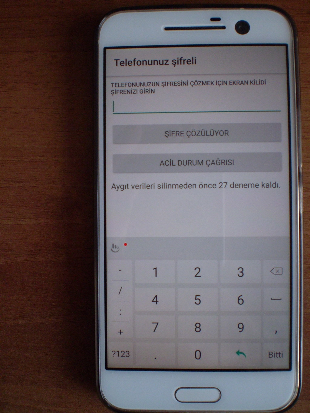

Cevap için sağolasın. Dün gece birçok kez denemiştim, olmamıştı ama bu sabah uygun ruu'yu indirip ismini 2PS6IMG.zip yaptıktan sonra sd karta atıp download modede açınca sorunsuz flashladım.
Telefonda twrp-3.2.3-0 yüklü. Root yüklü değil. Sunshine kurup denedim. "No Root Found" uyarısı verdi. Root kurmak için ne yapabilirim? Çünkü en çok tırstığım bir konu.
Edit: Rootu sorunsuz kurdum. Sunshine ile tekrar denedim. Herşey sorunsuz gibi oldu. Telefon açıldığında alttaki foto çıktı. Ekran kilidi şifresi koymamıştım. Ne yapabilirim sizce?
Edit: Ekran kilidi sorununu çözdüm. Twrp recovery'den kilidi kaldırınca şifre olayı da bitti.
