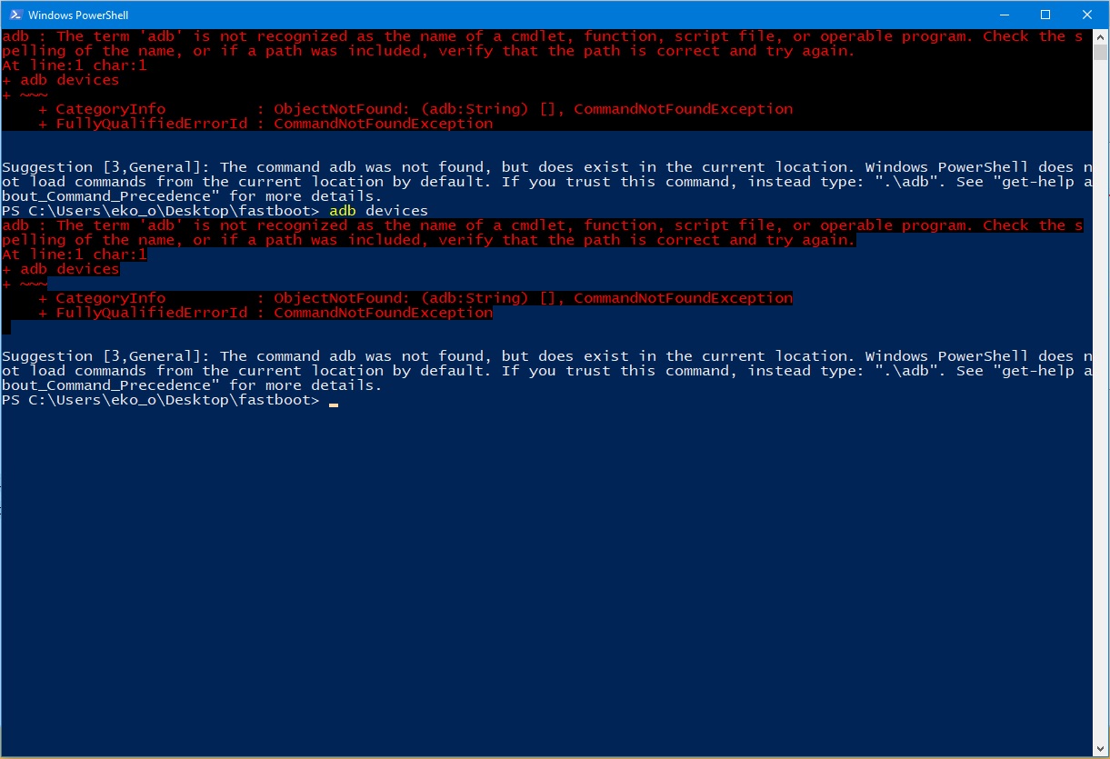

yaklaşık 3-4 aydır bende 10 kullanıyorum. 2. el almıştım. IMEI'den kapandı önceki gün. Alırken bilgim vardı. Şimdi tekrar halletmek istiyorum. Sayfaları tamamen okudum şöyle bir durumum var.
Cihazım süper cid yapılmış mid 6200de, unlocked ve s-off durumda download mode ve bootloader mode'a girebiliyorum. bootloader da rom status offical gözüküyor.2.41.118.4 gözüküyor.
hem daha yeni sürüme yükseltmeyi düşünüyorum hemde IMEI.
Şimdi 2 sorunum var 1) geliştirici seçeneklerinde hata ayıklamasını (debugging) seçebiliyorum ve oem kilit açmayı seçemiyorum üstü kapalı. fastbootu indirdim powershell( komut penceresinin adı değişmiş vay be :) aç dedim bağladım adb devices yazdım adb komutu bulunamıyorum gibi bir hata verdi.
Benim kendi bilgisayarımda tekrar bootloader açma işlemini mi yapmam gerekiyor. Sorun nerede nasıl adım atmam gerekiyor yardımcı olur musunuz?
Çok teşekkürler

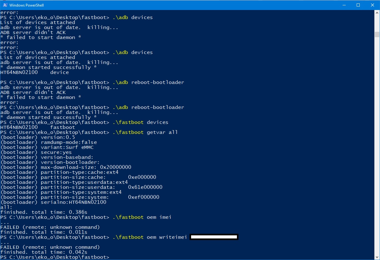

öncelikle teşekkürler. Cihazım s-off olduğu için rahatlıkla 2.41...4 stock romu yükledim. OTA'dan .41 geldi onu da yükledim hatta şimdi 8 güncellemesi geldi özellikle yapmadım fakat cihazım s-off ve unlocked olmasına rağmen developer options.'dan oem iznini tıklama seçeneğim yok o yüzden fastboot oem üzerinden yazmam gereken hiçbir komutu yazamıyorum. Oem komutları çalışmadığı için tekrar bootloader açma da yapamıyorum. token komudu da oem'li.
Bu konuda yardımcı olmanız mümkün mü acaba?

"fastboot getvar imei”
“fastboot oem writeimei imeiniz buraya yazılacak"
Normalde yazmanız gereken komutlar bunlar.
1- adb reboot download
2- fastboot getvar imei
3- fastboot oem writeimei imei
Dener misiniz?
Bu arada alıştığımız eski cmd duruyor, birkaç mesaj öncesinde cmd değişmiş yazmışsınız sanırım. Win+R yapıp cmd yazarsanız bizim eski cmd ekranı karşınıza geliyor.
