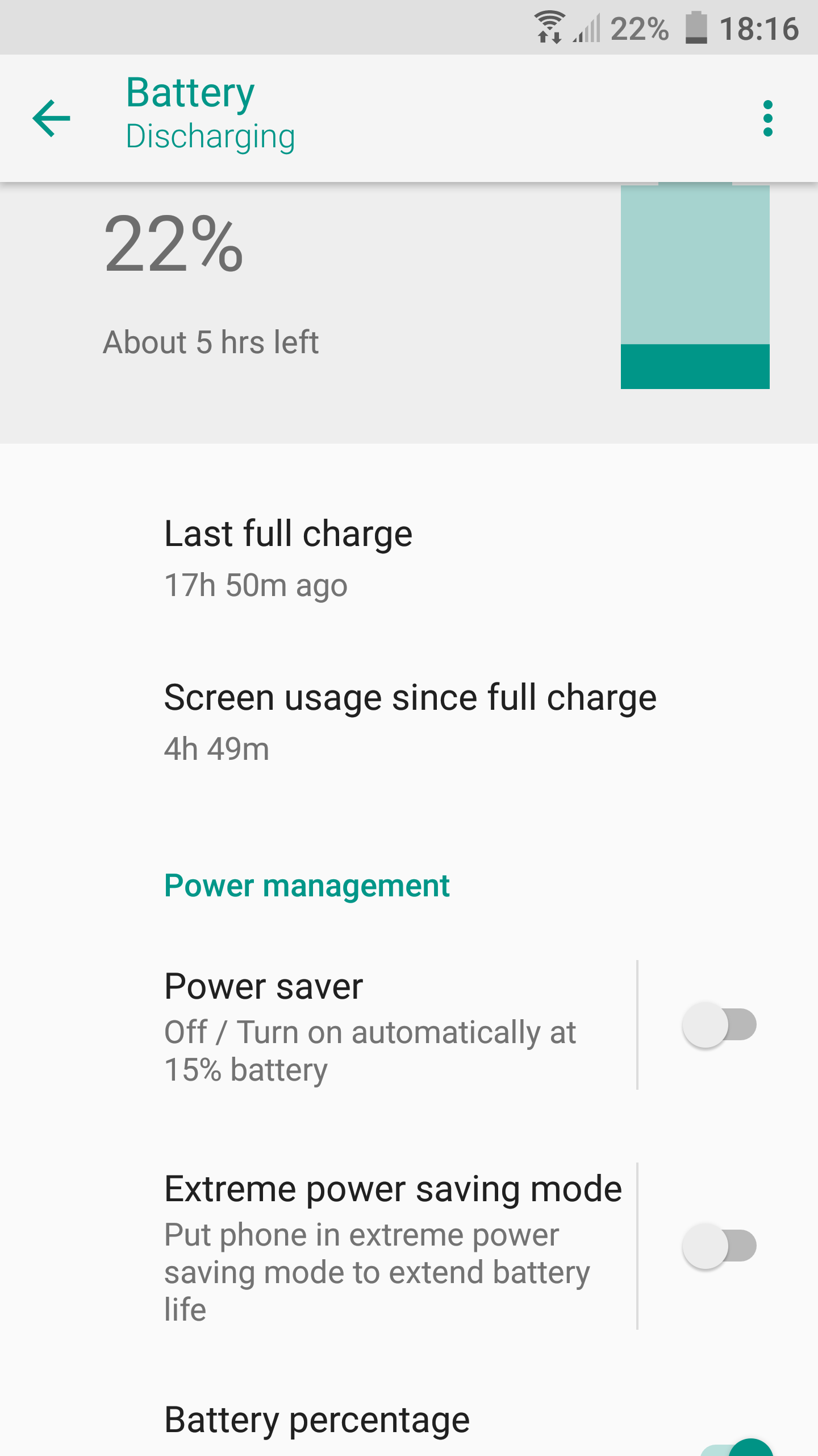

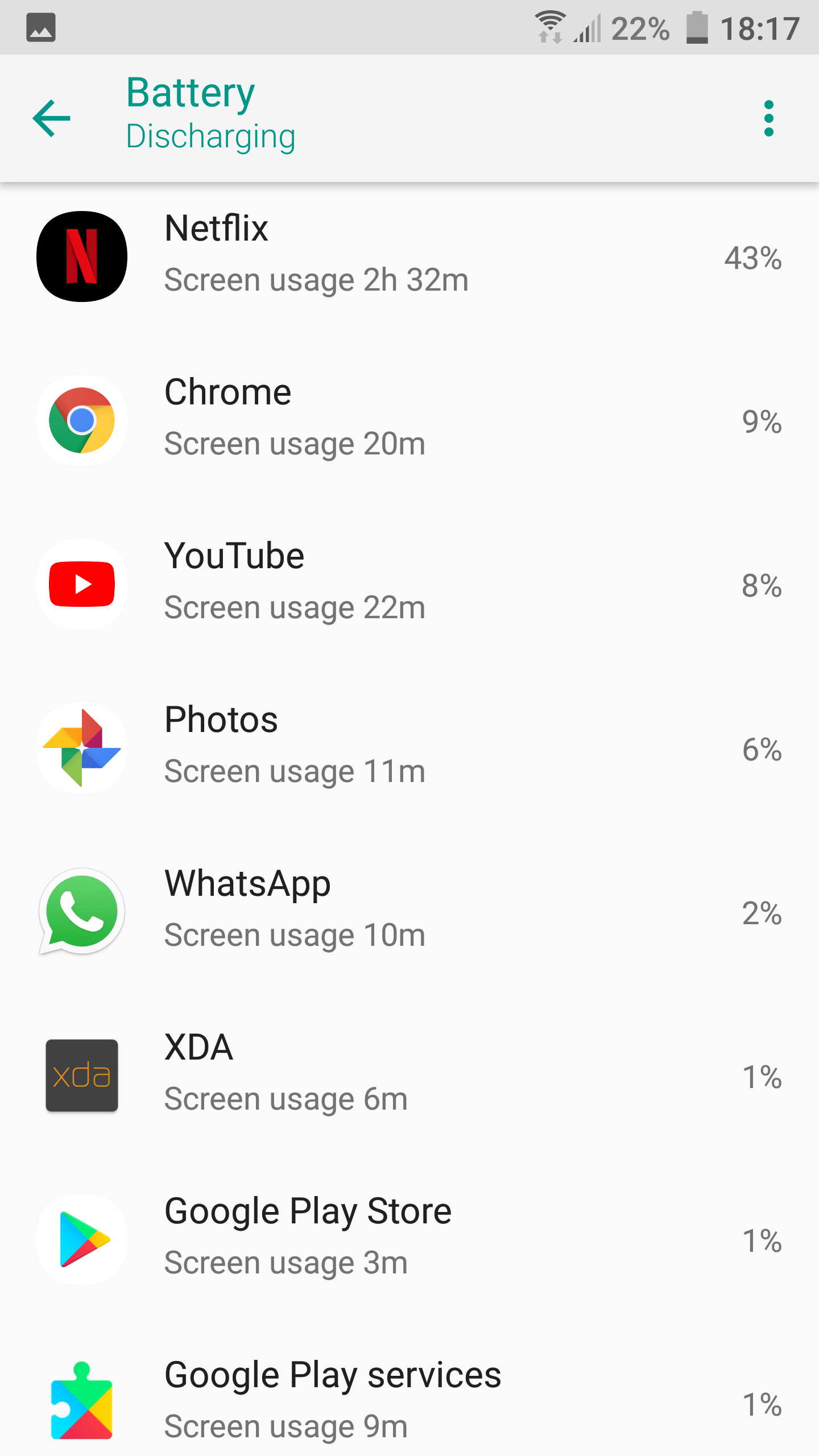

7 yıl
Pil değerleri bu şekilde. Eskiye oranla pek artma veya azalma hissetmedim. Öncesinde memnundum halen de bir problem olmadı. Rom içerisinde yer alan basit ama kullanışlı özelleştirmeler güzel. Eğer yüklemek isterseniz önce oreo firmware yüklü olmasi gerekir. Benim cihaz oreo aldığı için tekrar yapmam gerekmedi. Boot kilidi açıp TWRP yükleyip onun içerisinden flashladim.
@lazerboy hocam pil durumunu sormuştunuz.

7 yıl
Orijinalden alıntı: kralcr1994
Pil değerleri harika. Bize de gelse de belki su deep sleep olayı çözülür
7 yıl
Hocam pil değerleri bayağı iyiymiş ben tasarruf modu sürekli açık olarak anca 4 saat görüyorum. Belki de önceki sürüme dönmek yerine bu romu denemeliyim :)
Bu mesajda bahsedilenler: @kralcr1994
7 yıl
Kesinlikle iyi değerler SOT ( Screen On Time ) 4 saat 49 dakika inanılmaz bir değer XDA da bir çok kullanıcı da bu şekilde söylüyor . Telefonlarımızın en büyük sorunu batarya için en iyi rom gibi duruyor
