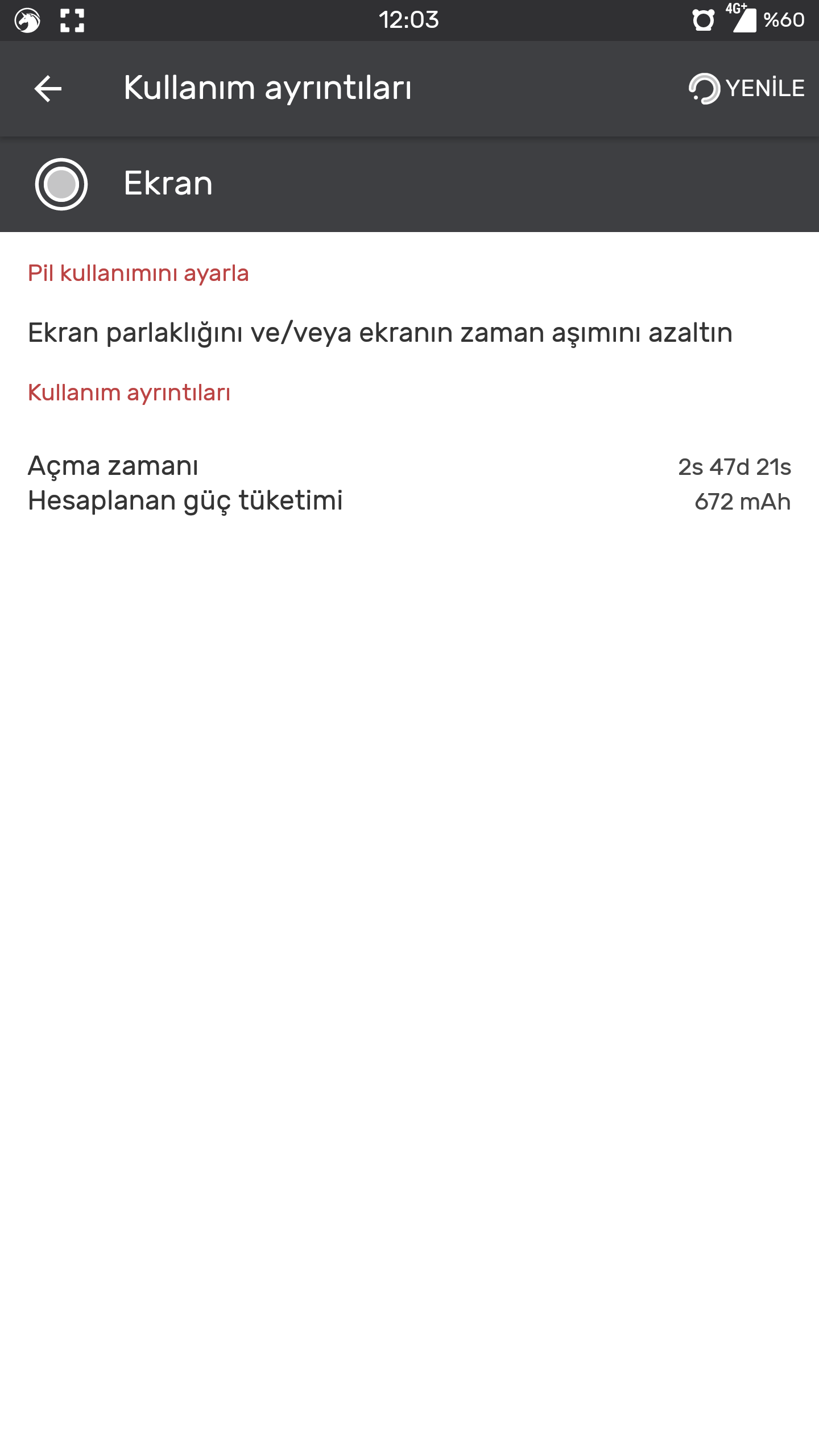

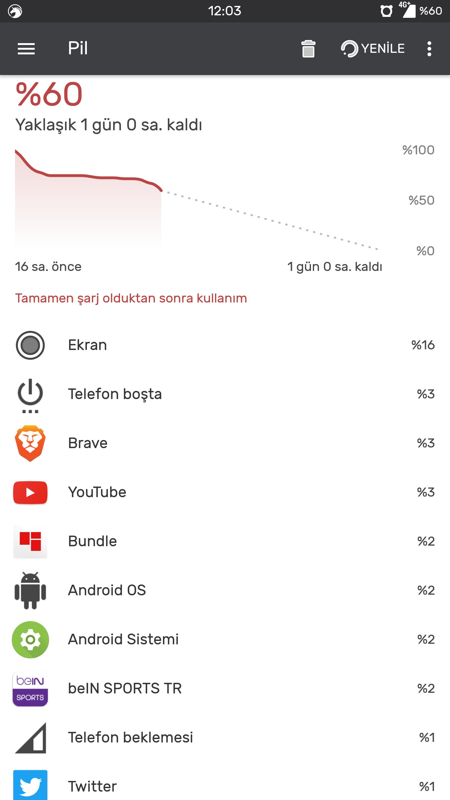

merhaba hocam bu romu DU yenı gordum ama hıc bır yerde bulamadım bu romu veya bunun gıbı ekran suresı veren bır rom tavsıye edermısınız acaba mumkunse
Bu mesajda bahsedilenler: @ordeniz
7 yıl
Orijinalden alıntı: ordeniz
Yüzde 60 kaldı
bu rom veya bunun gıbı ekran suresı veren bır rom arıyorum mumkunse

7 yıl
Peki hocam siz hangisini önerirsiniz PFda da 5 veya 6 saat ekran süreleri alabilirmiyiz çünkü efsane ekran süresi vermiş cihaz benim için en önemlisi şarj süresi şimdiden teşekkür ederim
7 yıl
Orijinalden alıntı: SevtapBaydemir
Ekran süresi kullanıma bağlı olduğu için kesin birşey söylemek zor. Cihazın ömrü de tabiiki bu konuda etkili.
Bence 1 hafta kullanın,memnun kalırsanız devam ederseniz kalmazsanız DU denersiniz.
