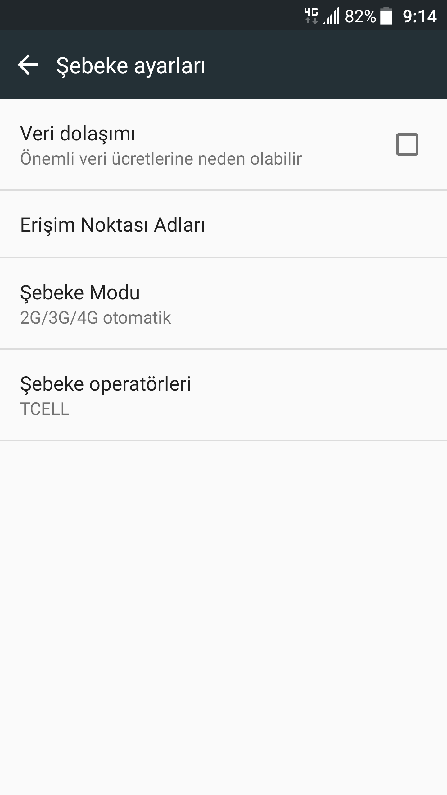

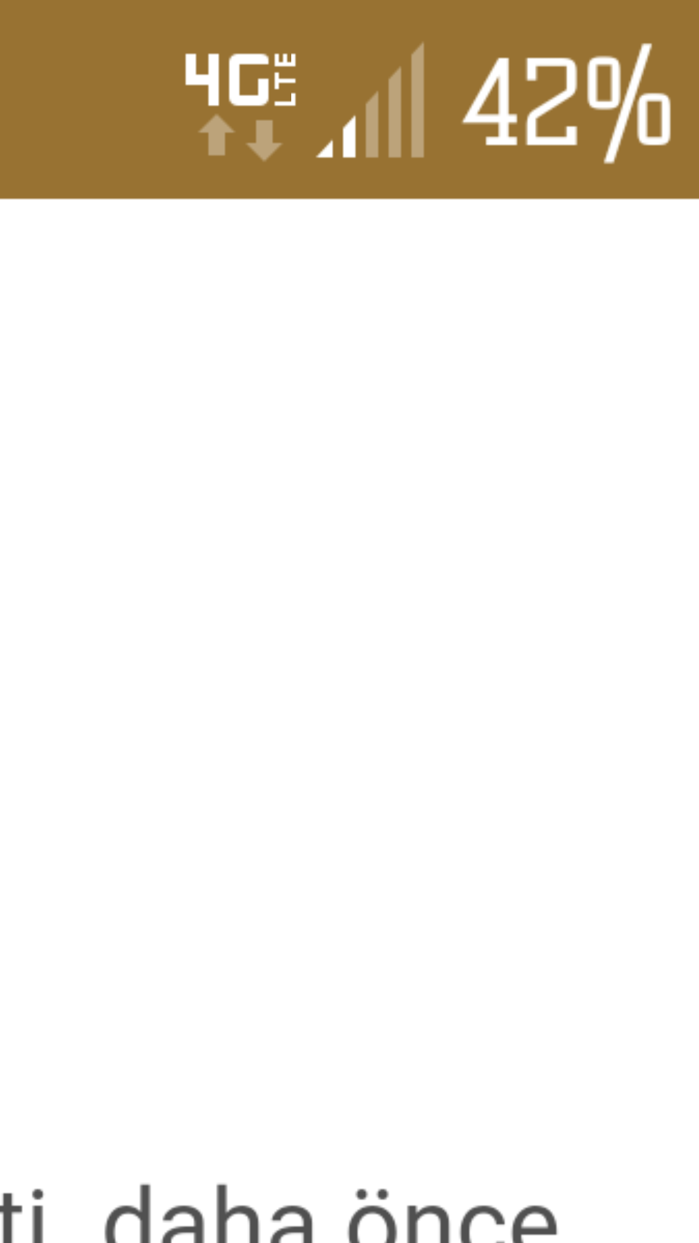

Ayrıca 4g simgesinin yanında dikey bi şekilde lte de yazıyor. 4g+ yerine böyle bi ibare çıkıyor galiba.
Bu mesajda bahsedilenler: @lawyer25
8 yıl
Orijinalden alıntı: lawyer25
evet aynen öyle yazıyor. bizde "E" yazan "2G" de ise "2G" yazıyor. bir de bir kaç kez denedim hep 4g varsayılan olarak şebeke seçiyor. değişmiyor basit bir şekilde yani. zaten oldum olası US versiyonlarda olan küresel diye yazan menüye ayar olmuşumdur. garip bir şekilde menülerde farklı satırların olduğunu gördüm. şebeke işi de olmayınca hemen taiwan sürümü indirmeye başladım ve kurdum.

3g yi manuel olarak seçemiyor muyuz yani bu sürümde? Ya da secsek bile otomatikman 4g ye mi geçiyor?

Bir kez küresel moda tıklayın, Sonra tekrar gsm wcdma lte kısmını seçin, seçenekleri sunuyor.
Edit: 3g yi 4g olarak yazıyor, 4g yi de 4g lte olarak yazıyor

Eğer onu fark ettiysen sen de ne göz varmış hocam vallahi nazar değmesin. Ben hiç dikkat etmedim. Oradaki ufak LTE yazısı saçma olmuş okunurluğu azaltıyor bana göre göz alıyor çünkü
Mesela normalde o menüye ben böyle alışkınım. Us de farklı geliyor baya. Bir de developer Edition olunca boot elranındaki kırmızı yazılar hoşuma gitmemişti.

sıkıntı yok hocam ordeniz şey dedi ya 3g de 4g yazıyor ama 4g seçince 4glte ibareli olarak yazıyor diye onun için demiştim. ben hep 4g yazıyor diye fark etmemiştim araki farkı. Allah hepimizden razı olsun tabi inşallah.

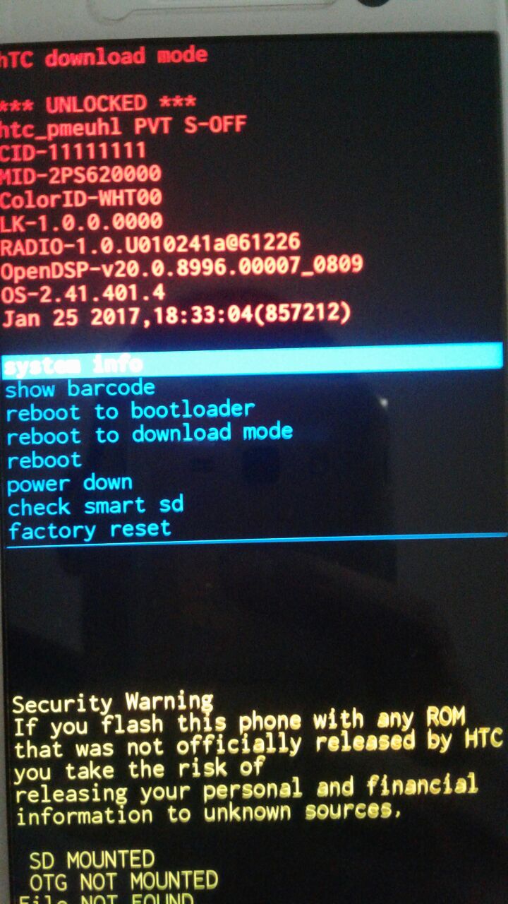

Batarya performansı olarak belki Maximus hd bi tık daha iyi olabilir ama stabilite ve cihazın genel performansı 2.46 stock sürümde kesinlikle daha iyi. Bu sürümü yüklemek için cihazın cid no su BS_US001; mid no su 2PS650000 olmalı. Cid ve mid i cihazı download moda alınca görürsünüz. Birkaç mesaj önce ekranın fotosunu çekip atmıştım. Ona bakabilirsiniz...

hocam Cid sizde Supercid,o 11111111 olan. O yüzden olmaz.
Cid ve Mid i hangi rom yüklemek istiyorsanız ona göre değiştirmeniz lazım.
2.46 istiyorsanız US Unlocked cid mid'e çevirip US Unlocked ruu.exe yüklersiniz.
Bu şekilde denemeyin kabul etmez.
Fastboot ile şu komutları gireceksiniz
fastboot oem writecid BS_US001
fastboot oem writemid 2PS650000
Sonra 2.46.617.2 ruu.exe yükleyeceksiniz.

süpercid in sıkıntısı ota alamaması değil mi sadece hocam? yani sadece mid i 2PS650000 yapsa romu yüklemek için kâfi olmaz mı?

hayır; fastboot komutları ile yükleyeceksiniz. fastboot klasöründe komut penceresini açıp, fastboot oem rebootRUU komutunu çalıştıracaksınız. ardından indirdiğiniz exe uzantılı dosyayı sağ tık yapıp yönetici olarak açacaksınız ve çıkan yönergeleri takip edip kurulumu tamamlayacaksınız...
