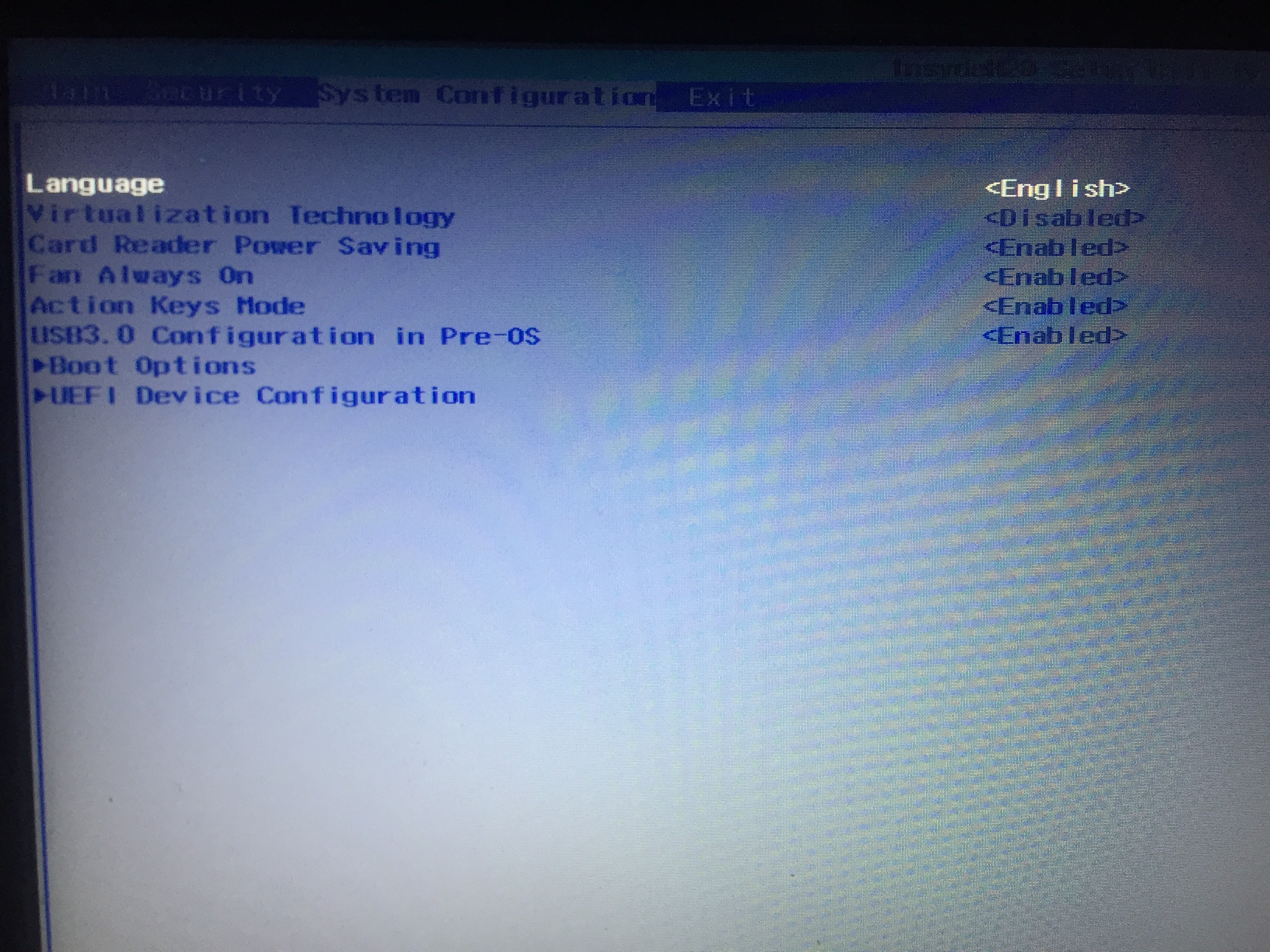

BIOS ekranından kapanmış olabilir mi? Seçeneklere baktınız mı
4 yıl
Bios böyle

BIOS'unuzu biraz kurcalamak gerek. Benimde ezberimde yok maalesef, deneme yanılma yöntemi ile bulmanız gerekiyor. Vereceğim linkte ki gibi bir kaç seçenek bulursanız deneyin, eğer emin değilseniz fotoğraf çekip sorabilirsiniz.https://support.lenovo.com/ch/tr/solutions/ht071417

bios resimlerini attım. Wireless dair bir şey yok gözükmemekte

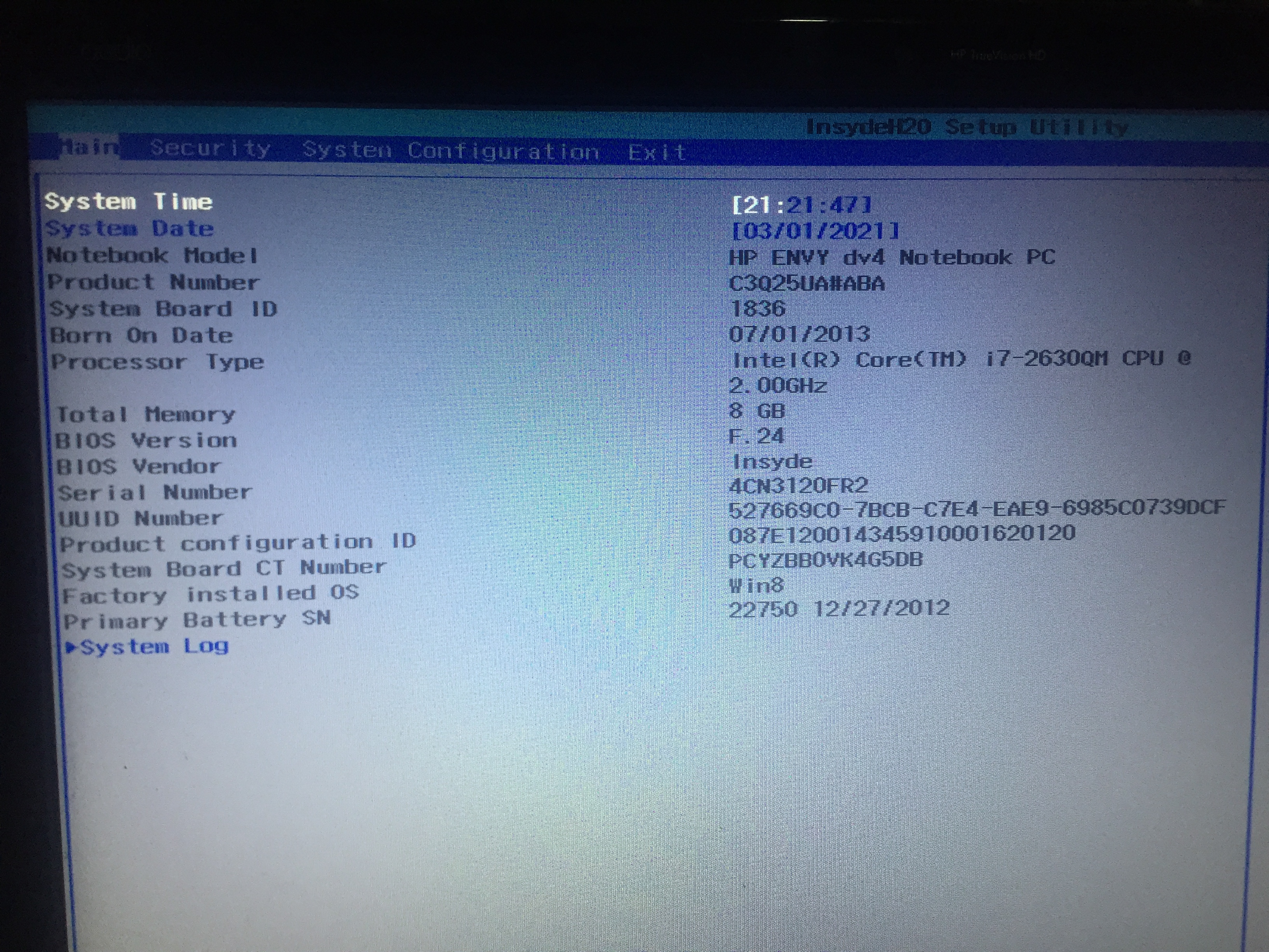

Merhaba;
Bios' unuz eski (F.24) görünüyor; bios güncellemeniz çözüm olabilir.

Uygun bios güncellemesi bulamadım. Hp sitesinde maalesef yok. Hp envy dv4 seri numarası ile giriyorum ama bios güncellemesi cıkmıyor.
