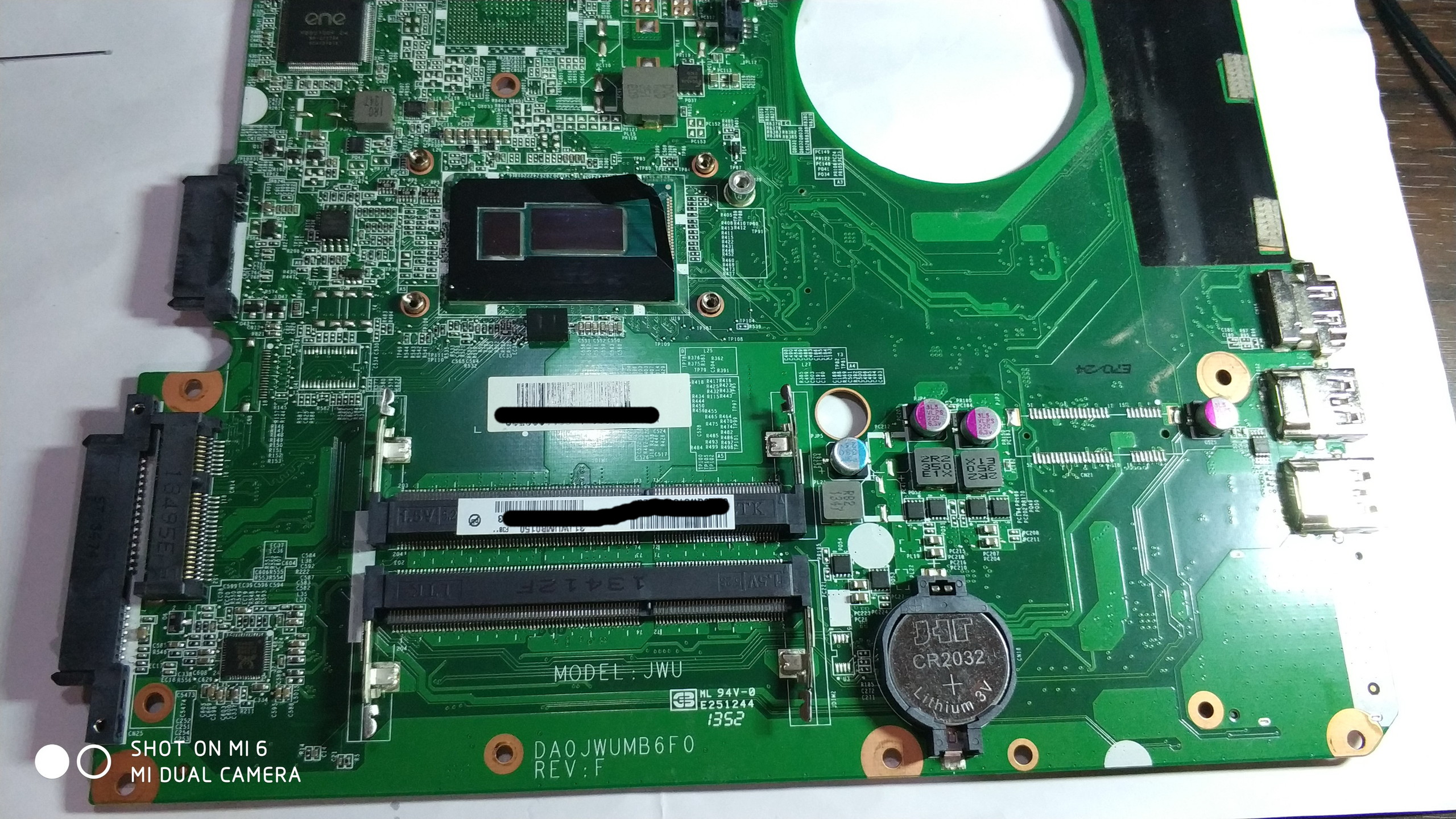

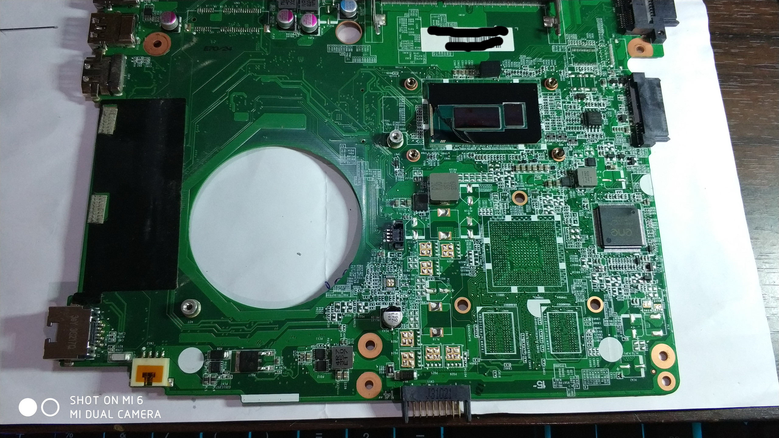

Ustalar, bilgisayarı kenara koymuştum. İşler yoğundu bakamıyordum. Tekrardan bakmaya başladım. Bios chip ini bulamıyorum. İlk defa böyle bir ana kart ile karşılaştım. İşlemci de video kartı gibi ana karta bütünleşik yapılmış. Soğutucuyu çıkardım, acaba bios entegresi de orada olabilir mi diye. Pile yakın bir yerde olsa gerek fakat üstünde ibare bulamadım çiplerin. Windows tuş+B basılı tutup, güç bağlıyorum. Sonra start tuşuna basıyorum fakat icraat olmuyor. Bu ana kartın kurtulma ihtimali var mıdır?
< Resime gitmek için tıklayın >< Resime gitmek için tıklayın >< Resime gitmek için tıklayın >< Resime gitmek için tıklayın >< Resime gitmek için tıklayın >< Resime gitmek için tıklayın >< Resime gitmek için tıklayın >

8 yıl
8 yıl
Orijinalden alıntı: heavyrocker
Sanırım buldum. İşlemciye yakın bir entegre. Üstünde yazanlar: gah1337 25b64bsig e50393
Bir de şu adresleri buldum konu ile alakalı.
https://www.elvikom.pl/pamiec-flash-25b64bsig-potrzebny-datasheet-t38846.htmlhttp://www.mcumall.com/forum/topic.asp?TOPIC_ID=6236https://www.bios-mods.com/forum/Thread-REQUEST-Help-Remove-Whitelist-Lenovo-U530
Şurada da benzer entegrelerin satışları var. Bundan alsam uyar mı yapabilir miyim?
https://www.aliexpress.com/popular/25b64bsig.html?src=google&albch=search&acnt=479-062-3723&isdl=y&aff_short_key=UneMJZVf&albcp=266121556&albag=7593673036&slnk=&trgt=aud-30186416528:dsa-42862830006&plac=&crea=64152518596&netw=g&device=c&mtctp=b&memo1=1t1&gclid=EAIaIQobChMIqJLRhMS-1QIVxxXTCh1PQwR7EAAYASAAEgKSAPD_BwE
Bu satılanlar boş. Siz alıp rom atacaksınız. Bir cihazdan kopyalanmış olması gerekiyor. Rom versiyonları internette satıyorlar. Ücretsiz bulmanız zor.
