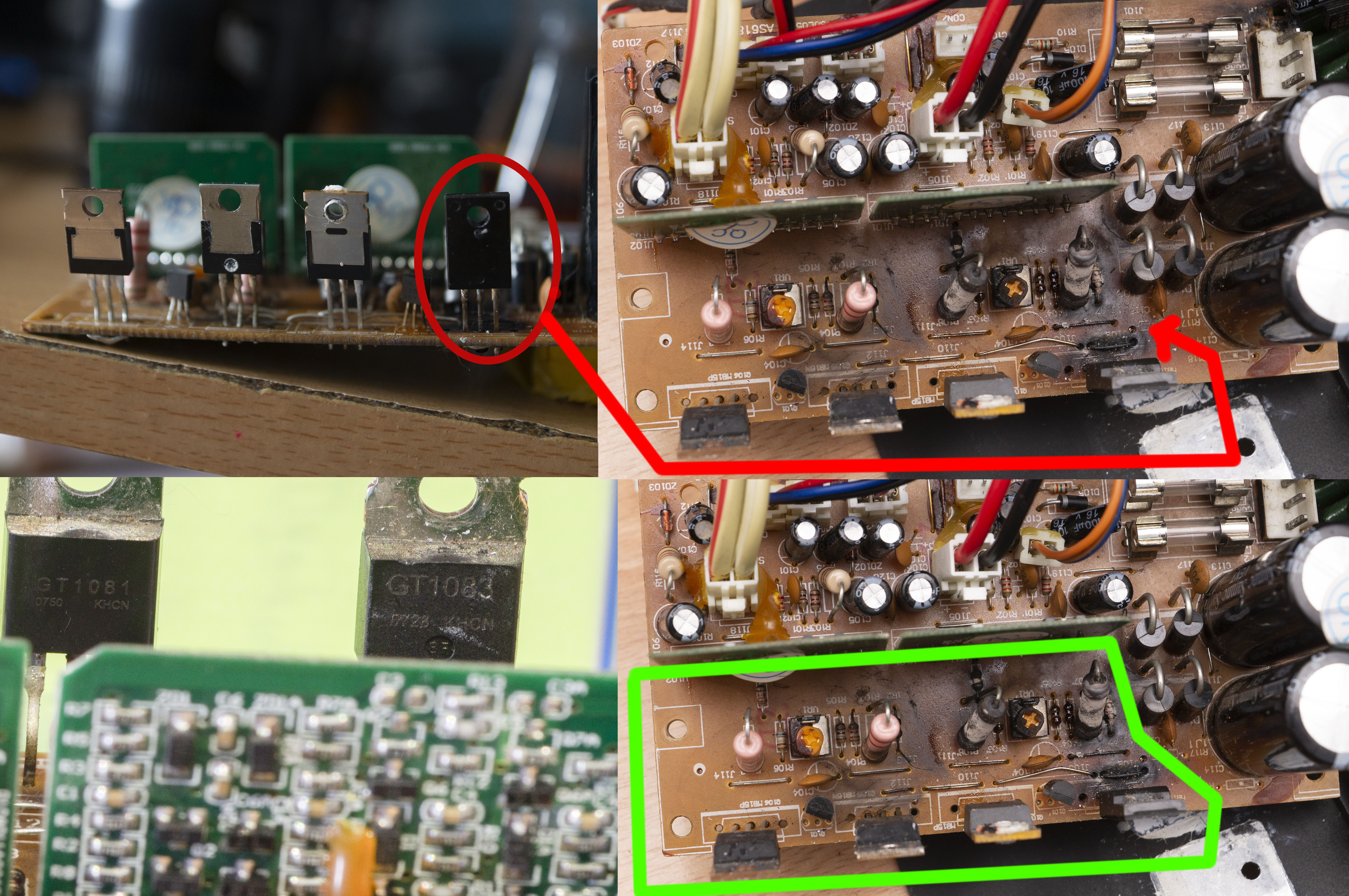

Microlab solo 7 hoparlörün güç ünitesi 2.kez arızalandı. İlkinde arkadaşım tamir etmişti. Ben elektronikten hiç anlamıyorum ama, sadece eski parçayı söküp yenisini lehimleyebiliyorum .
Bu haliyle ana hoparlör çalışıyor.İkinci hoparlöre güç/ses vermiyor. Bir de sesi dalgalanıyor, kısılıyor, parazit yapıyor vs. Kısacası sağlıksız.
Sizlerden ricam fotoğraflardaki yanık gözüken/arızalı parçaların isimlerini yazabilir misiniz?

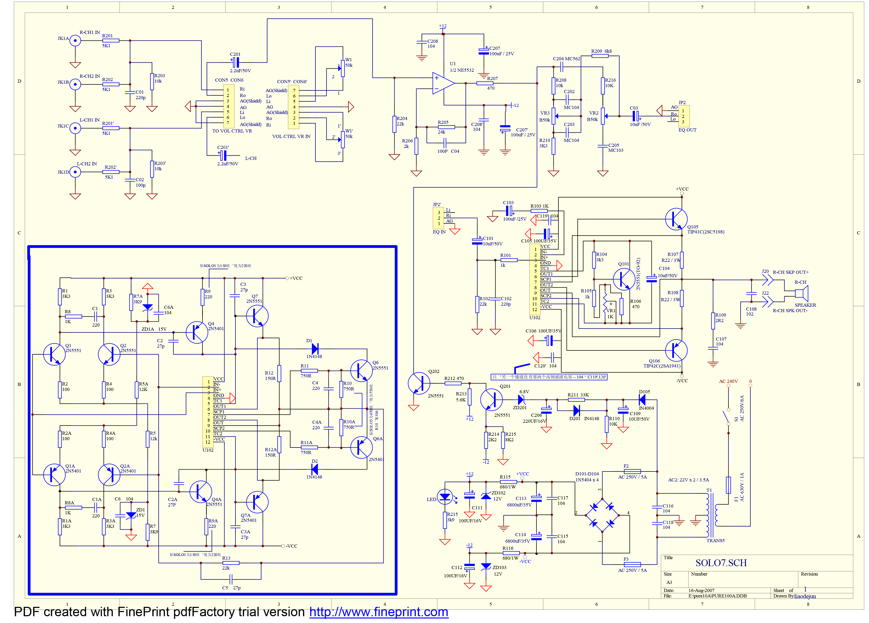

Bu solo 6 nın şeması ama çok benziyor,belki de aynısı.
*İlk arızası üzerindeki gt1081 ve gt1083 yazan mosfetlerdeydi.

Sadece fotoğraflardan anlaşılan kadarıyla mosfetler ve onlara bağlı wattlı dirençler adeta kavrulmuş. Ama gözümüzün görmediği ve ölçmeden bilemeyeceğimiz başka elemanlar da gitmiştir, mesela mosfet yanındaki transistörler ve daha göremediğimiz başkaları... Uzaktan yanan dirençlerin omajını söylemek imkansız, eğer tüm mosfetler aynı ise sağlam kalan tek büyük direncin renklerine bakarak tespit edilir, mosfetler de kodlarına bakarak alınıp değiştirilebilir ancak yan elemanlar da hasar almıştır mutlaka. Ölçüm yapmadan şunları al tak çalışır demek imkansız.

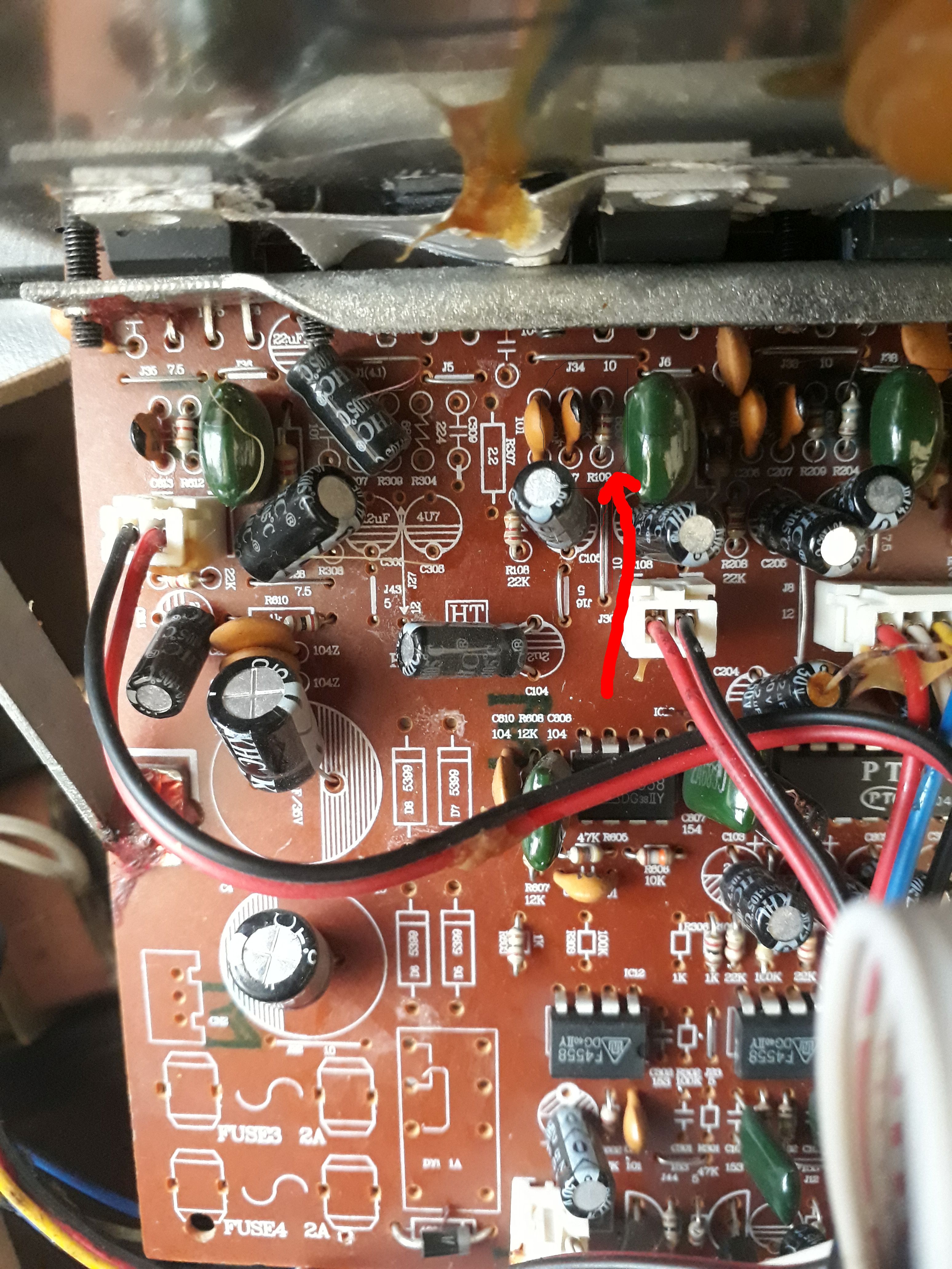

Hocam ok işaretiyle gösterdiğim parçaların isimleri nedir?

Üstteki sarı vidalı olan trimpot
Alttaki üç bacaklı olan transistör (şemaya göre 2n5551)
Fakat ikisinin de kodları değerleri nedir üzerlerinden okumak lazım.
Semaya bakınca gt serisi mosfetlerin birbirine bağlı şekilde her kanalda ikişer tane olduğu görülüyor.
Yanan 1watt dirençler de 22ohm...
Bu derece yanması normal değil. Mosfetler soğutucu alüminyum bloğa bağlı değil miydi?

Teşekkürler hocam.Bu arada şemasını buldum, umarım çözerim.
Şemayı buraya ekleyorum, belki başka kişilerede lazım olur.

Kendi şemasına göre mosfetler MB15P ve MB15N imiş (TIP41C ve TIP42C)
Dirençler de 3w 22ohm
Trimpot 1k
Transistörler 2n5551

Teşekkürler hocam. Mosfetler bu soğutucu plakaya vidalanıyor.

İlk bozulduğunda arkadaşım tamir etmişti.Şimdi plakayı komple söküp baktığımda mosfetlerin birini 3n90 diğerini 9530n ile değiştirmiş. Kartın üzerinde bir-iki modifikasyon yapmış galiba.
Mosfetlerin soğutucuyla birleştiği yere ucuz/beyaz termal macundan sürmüş. Termal macun kuruduğu için bu kadar hasar almış olabilir diye tahmin ediyorum.
Rus forumlarında bu kart ile bir kaç arıza konuları gördüm,belki de tasarımı iyi olmayabilir. Ben de çok aktif kullanmadığım halde iki kere arıza verdi.

Orijinal mosfetlerden üzerinde değişmeden kalan varsa bakabilir misiniz kodu ne?
Arkadaşınız değiştirirken uyumsuz güçte muadil eleman seçmiş olabilir veya ikinci hoparlöre giden kabloda kısadevre olabilir.
Dediğiniz gibi soğutucu teması güzel sağlanamamışsa aşırı ısınmadan yanmış olabilir.

Orjinal mosfetlerin üzerinde gt1081 ve gt1083 yazıyor hocam.
Arkadaşın değiştirdiği mosfetlerin birinin sırtında iletken metal yok,tam da o mosfetin olduğu yer çok kararmış,büyük ihtimalle o yanmış.
Hocam şu yeşil ile belirtiğim yerdeki herşeyi değiştireyim diyorum.

Yeşil ile isaretledikleriniz içinde sanırım birkaç eleman dışında sağlam bir şey çıkmaz adeta kavrulmuş. Sağlam görünen veya ölçümde sağlam çıkan olursa kenara ayırın gt1081-1083 kolay bulunmuyor piyasada. Arkadaşınız yerine ne taktı acaba okunuyor mu?
Devre üzerindeki elemanları söktükten sonra kartın o bölümünü güzelce temizleyip bakır yollara bir göz atın, yollar da hasar görmüş olabilir. Gerekli olan yolları iletken tel veya kablo kullanarak destekleyin.

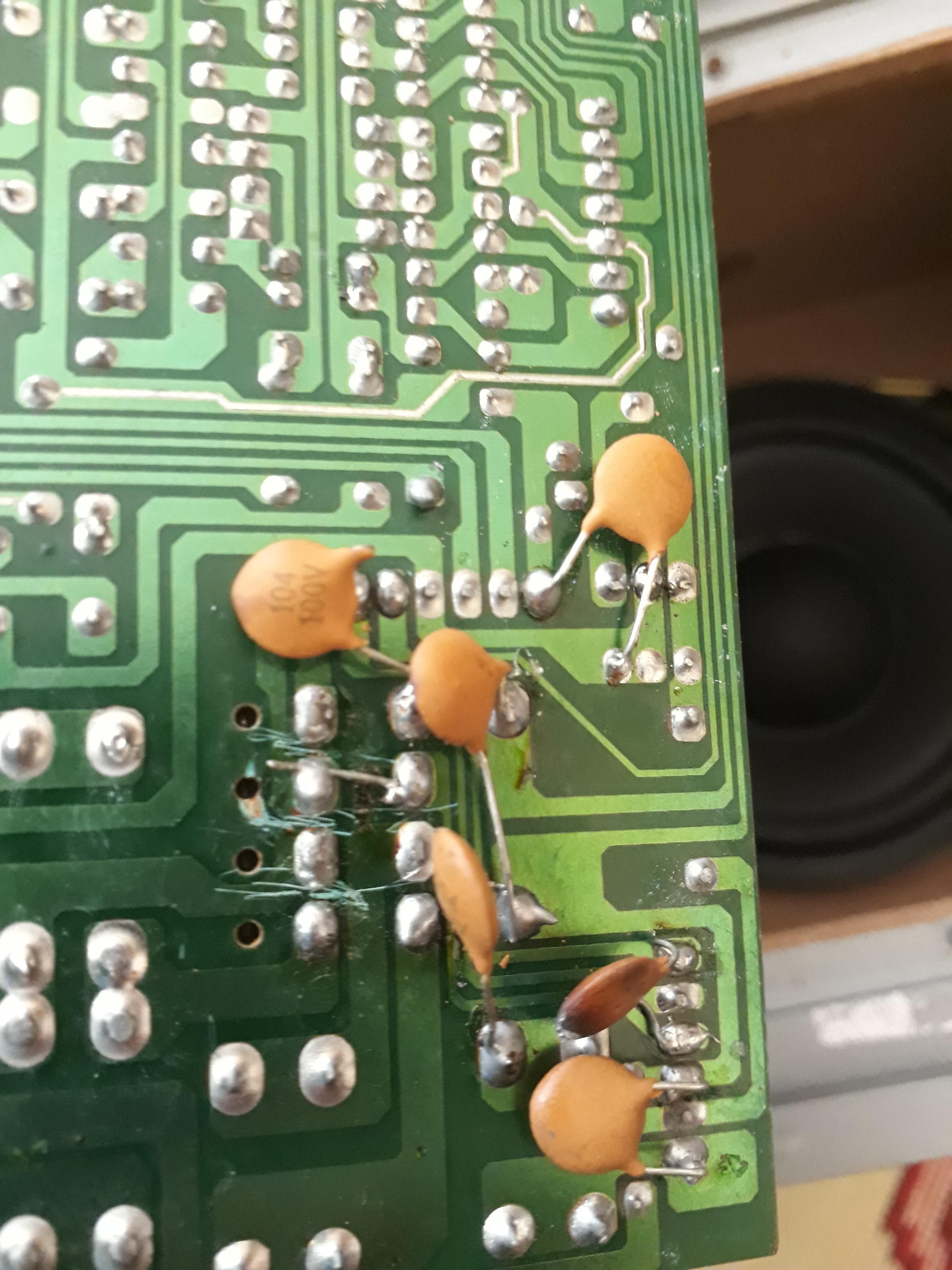

Ben çözemedim henüz. Sigortalar gitmiş ayaklardaki seramik yanmış mı yoksa iş görür mü? İşaretli yerde dirençi okuyamadım.< Resime gitmek için tıklayın >< Resime gitmek için tıklayın >
