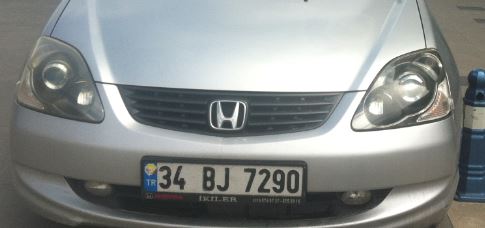

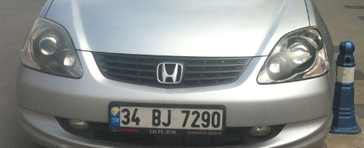

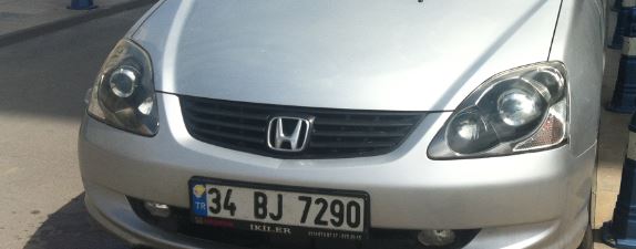

Bugün yaptığım bir uygulamanın fotolarını paylaşmak isterim,
bu iş için profesyoneller 2x30=60 TL alıyorlar. Kesinlikle daha düzgün birşey ortaya çıkıyor ancak bu da fena değil,
Önce marketten 2 tl'ye basit bir diş macunu alınır, sonra çalışılacak(temizlenecek) far su ile ıslatılır, pamuklu bir bez ya da sünger yardımıyla dairesel hareketlerle tüm yüzey 2-3 dakika boyunca ovalanır. Bu işlem sırasında yüzeye bir miktar güç uygulanır(abartmamak kaydıyla:))). Sonra su ile tüm yüzey yıkanarak kurulanır. Sonra diğer far için aynı işlem gerçekleştirilir. Buyrun sonuçlar.
Not: Su ile temizlik sırasında sağlanan parlaklık bez ile kurulama sırasında bir miktar kaybediliyor. Ama her halukarda sonuç, ilk halinden daha iyi bir duruma geliyor, bu işlem sonrası ''cila'' türü bir uygulama yapılıyor sanırım. O'nu da deneyip sonucu aktaracağım.
Direksiyon ve vites topuzu için bugün bir profesyonelle 120 Tl'ye anlaştım, bugün ölçü aldı ön hazırlık yapacak yarın uygulaması gerçekleştirilecek, öncesi ve sonrası resimleri paylaşırım.
Şimdi ''far'' serüveni:::::)))
