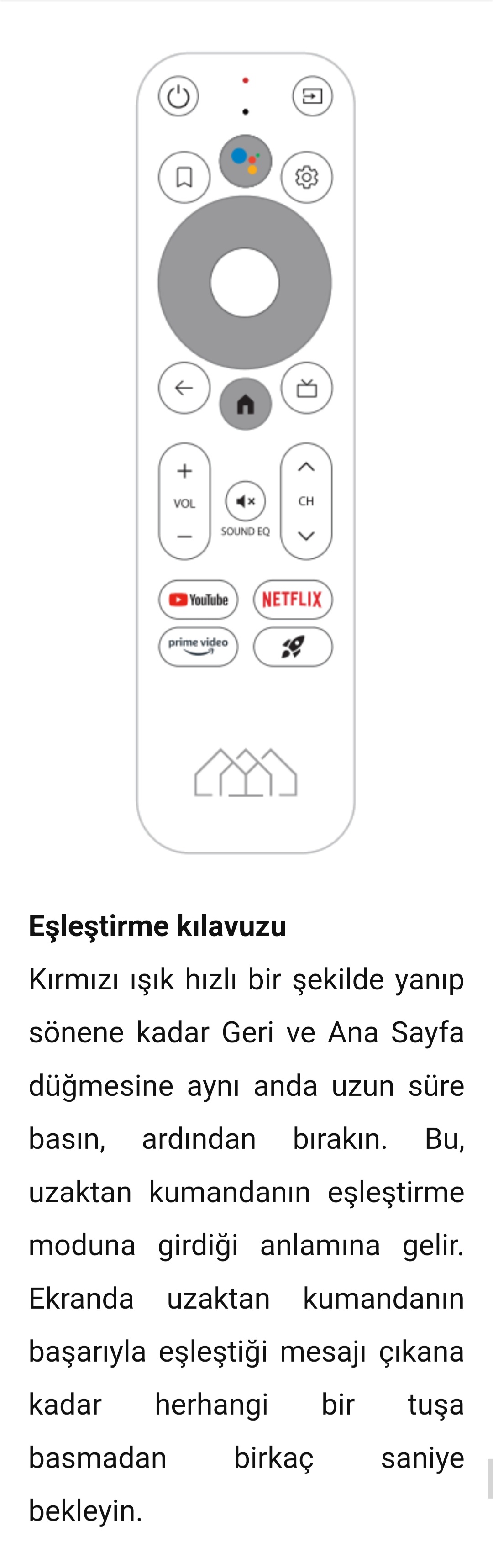

cihaz geldi yarım saattir kumandayı aktif etmek için uğraşıyorum ne yaptıysam olmadı maalesef yardımcı olabileceklere şimdiden teşekkürler
6 ay
Pairing guide
Long press the Back and Home button at the same time until the red light flashes quickly, then release. This means the remote control has entered pairing mode. Wait for a few seconds without pressing any buttons until message pops up on the screen that the remote has paired successfully.
Bu mesajda bahsedilenler: @Hayalet 26
6 ay
maalesef olmuyor ilk basışta kumandadaki yeşil ışık sürekli yanıp sonra kesik kesik yanmaya başlıyor tamamen sönsüktwn sonra bile 2 dakikadan fazla tutmaya devam ettim bu sırada cijazdaki mavi led ışıkta hiç değişme olmuyor
Bu mesajda bahsedilenler: @Hicks
6 ay
Tutmaya devam etmeyeceksiniz, kırmızı yanıp sönmeye başlayınca bırakacaksınız.
6 ay
dediğinizi yaptım bu seferde yeşil ışık 5 dakikadır yanıp sönüyor kırmızı ışık hiç yanmadı bu kadar zor mu bu eşleştirme işi
6 ay
Farklı marka Alkalin AAA pille, ekranda belirtildiği gibi yaklaşık 20 cm. mesafeden eşleştirmeyi deneyin.
6 ay
teşekkürler arkadaşlar güç bağlantısını kesip tekrar bağladım bu kez 10 sn içinde eşleşmeyi yaptı cihaz geldiğinde aşırı soğuktu bu yüzden acele ettim galiba biraz
