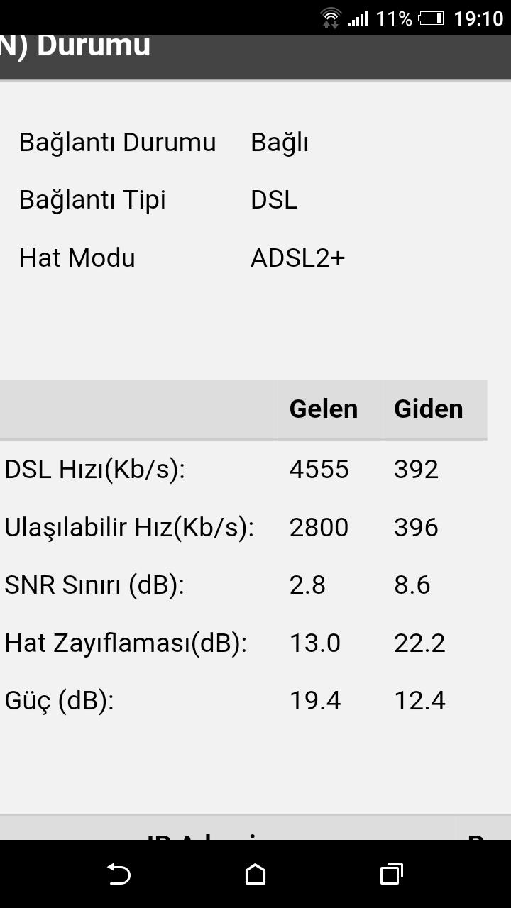

Arkadaslar simdi benim alt komsumlar,benim internetim arasinda garip bir olay var.Olayi soyle ozetliyeyim;
Ikimizin modemi acik olunca internet hizlarimiz sekildeki gibi(Airties benimki)
Onun 8mbit paketi var aldigi hiz ve ulasilabilir hizi ssdeki gibi kendine yeterli.Ancak benim 16 mbit internetimin ulasilabili hizi ve aldigi hiz ssdeki gibi berbat.(Komsumda bende bina ici kablolamayla ilgili hic birsey yapmadik.)
Bu ssde ise ben modemi kapattigimda komdumun ulasilabilir hizi gordugunuz gibi oluyor;
Ulasilabilir hizi 20k😠😠
Simdi atacagim ssde ise benim modem acik onun ki modemi kapali
Gordugunuz gibi 16k(daha da artiyor)16mbitlik paketimi kullanabilirim ama onun modem kapaliyken...
Simdi size sorum ikimiz arasindaki bu durumun olusma nedeni nedir?Uzucu tarafi ikimizin modemi acikken adam aldigi 8mbitlik interneti kullanabiliyor.Ben ise akk olmadan bile 3mbit zor goruyorum.Lutfen bu sorunumu cozun forum..Iyi aksamlar.

Apartman girişindeki ankastrede kablolarınızdan 2 tanesi birbirine degiyor olabilir.Hada saha dolabında degiyordur.Baska mantıklı bir aciklama getiremedim.Turktelekomu arayin arıza kaydı bırakın.1 saat sonra arayıp bağlantı iyice gitti deyin ve biraz bagirin.Onlar listede adınızı öne cekeceklerdir.2 gün içinde gelip hallederler.

Komşunun kablosu ile senin kablon birbirine temas ediyor olabilir. Telekomdan saha görevlisinin gelmesini isteyin. Belkide ankastreden önce saha dolabına giden kısımda telekomun kablosu yıpranmış ve orada da temas ediyor olabilir. Bu arada komşun 20 megabite çıkabiliyorsa ADSL2+ da seninde o değerleri görmen lazım +-1 le 4 megabit fark normal değil. Aradaki o 4 megabit fark VDSL de çok fark eder bilgine. Dediğim gibi telekom ekiplerine haber ver kabloları kontrol etsinler olmadı portu değiştirsinler sorun çözülecek mi diye. İnternet ankastreden sonra binanın kendi telefon hattı ile geliyorsa (duvarlarda gömülü kablo sistemi) kendin ekstradan dışarıdan yani ankastreden modeme kadar kablo çek ve ankastrede aynı porta başka kablo bağlama.
