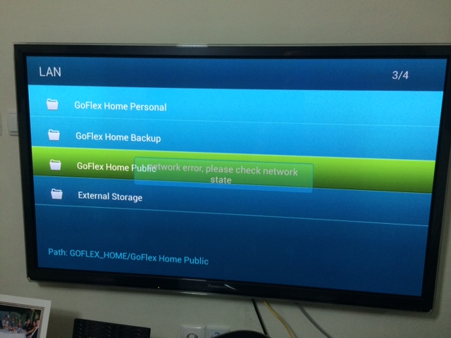

Hala lan ayarlarıyla ilgili sıkıntı yaşıyorum o yüzden kendi playerını kullanamadım. Xbmc ile denedim Avatar'ı.

11 yıl
bendede sıkıntı oldu fakat cihazı kapatıp aç. sonra direk kendi media playerında lan arattır o zaman sorunsuz buluyor

11 yıl
Hocam bende sıkıntı biraz daha farklı, görüyor ama giremiyorum.

11 yıl
ip ile girmeyi denediniz ?
birde dosyaların ziyaretçi erişimi var mı ?

11 yıl
Ip ile girmek derken Kısayol menüsünden oluşturma konusunda Klasör adını kısa yazmıştım o yüzden olmamış olabilir aynı hatayı alıyorum çünkü.
Ziyaretçi erişimi derken, android üzerinden mi ayar yapmak gerekiyor?

hayır
bende zyxel nsa 221 var mesela... onun web arayuzunden şu klasore herkes girebilsin şu klasore sadeceşu kullanıcı yada şu grup girebilsin diye ayar yapıyorum. Senin NAS cihazınında üstünde böyle bir ayar olması gerekiyor

11 yıl
Bağlandığım user admin olarak tanımlı yani yetki sıkıntısı yok.
Ip girerek de aynı sıkıntıyı yaşadım buara az önce denedim. Autoserch kısmında da short cut kısmında da aynı sıkıntıyı yaşıyorum maalesef.
