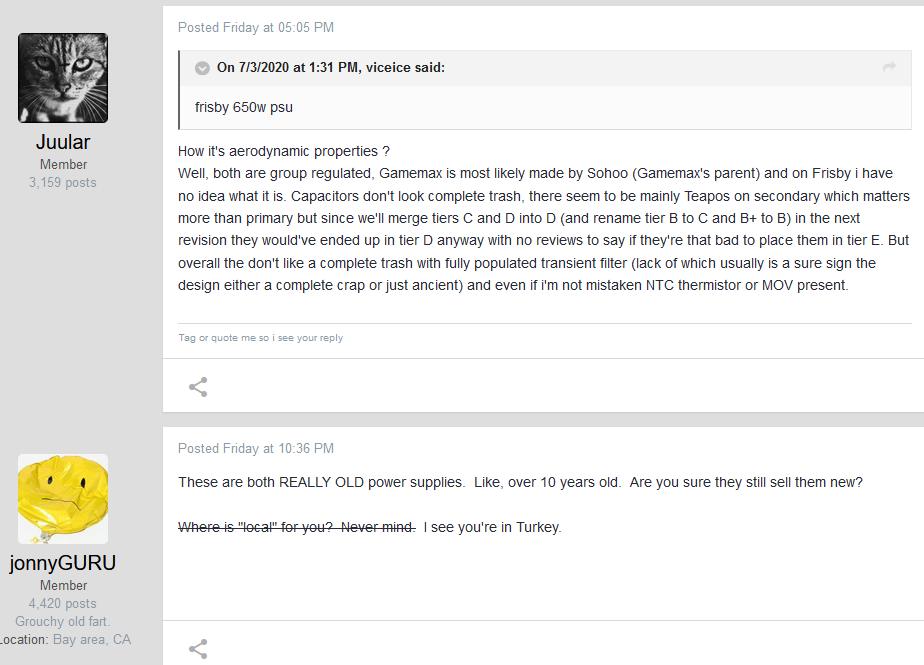

Teşekkürler. Forumdan @yamaci1771 fotoğrafları Linustechtips forumunun Tier Psu list bölümüne eklemiş. Yorumları ekleyim.
https://linustechtips.com/main/topic/1116640-psucultists-psu-tier-list/page/115/?tab=comments
Bu mesajda bahsedilenler: @OK_Comsis
Kaç cm kablo ?
Bu mesajda bahsedilenler: @Captainprice34
jonnyGURU fena konuşmuş:D
