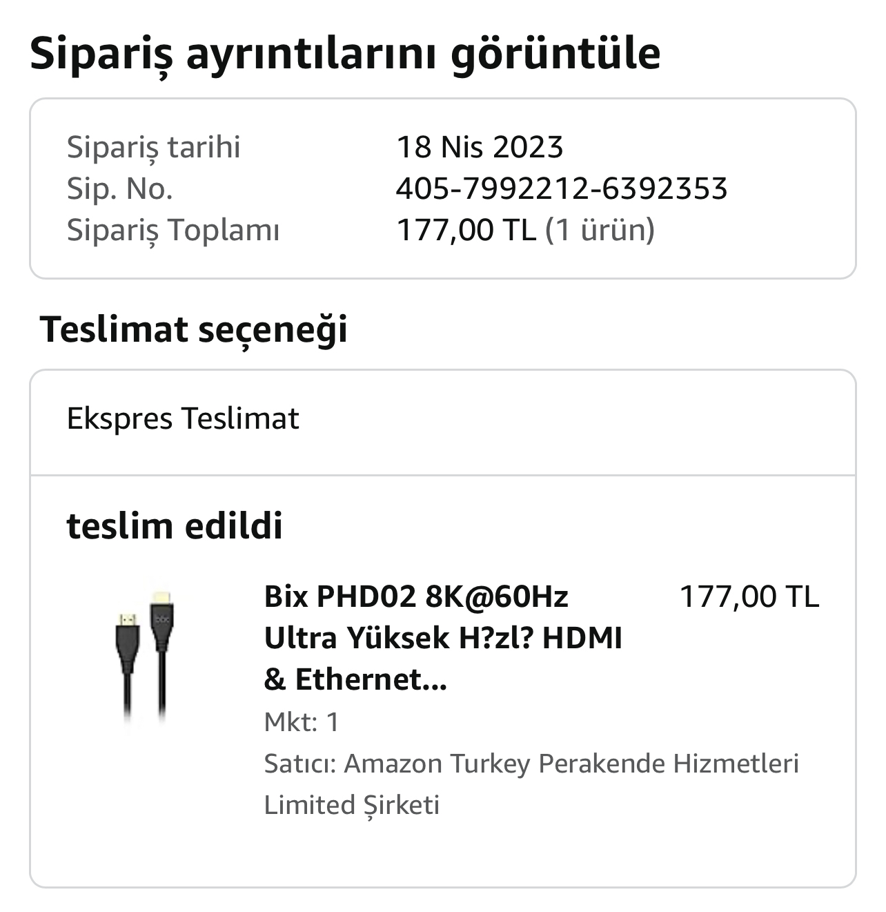

Konuyu takip edenler ya da denk gelenler için bilgi olsun, aşağıdaki Bix marka kablonun 2 metreliğini kullanıyorum. Yukarıdaki eski mesajlarda benim ve arkadaşımın satın aldığı ve kullandığı kabloları görebilirsiniz. Paugge marka ile sorun yaşıyorsanız Bix markasını deneyebilirsiniz. Ürünü 19 Nisan'dan beri kullanıyorum ve şu an için kullandığım diğer hdmi 2.1 kablolara göre en sorunsuzu bu diyebilirim. 4k, HDR, 120hz ve Hogwarts Legacy oynarken de Dolby Atmos'un aktif olduğunu gördüm ve bu şekilde kullandım.
https://www.amazon.com.tr/dp/B0B743JK1W?ref_=cm_sw_r_apin_dp_S9R545MYCZS4DP8HYRG8

Bix ile Paugge'yi kıyaslarsak Bix görevini daha iyi yapıyor daha önce dediğim gibi Paugge gerçek 2.1 değil diye düşünüyorum fakat şöyle bir durum var Bix markada %100 randımanlı bir kablo olmadığı için zaman zaman ekran git/gel veya küçük titreme olması normal, bu arada ben hala yurtdışı forumlarını araştırıyorum rtx 40 serisi kullananlarda da aynı sorun var %99'u kablo değiştirerek sorunu çözmüşler.
HDMI Portunun oynama yapmaması lazım ayrıca tavsiyem kablo çıkartıp takarken muhakkak cihazları tamamen off duruma getirin(muhakkak uyguladığınızı düşünüyorum) hdmi portları usb gibi değil o şekilde eğilip bükülmemesi gerekir şahsi düşüncem hdmi portlarının aşırı zorlanmadıkça eğilmediği yönünde. Pc açılışta bios ekranı gözükmüyor ise biostan "FAST BOOT" off duruma getirirseniz sorun çözülür.
Amazon'dan siparişini verdiği Zeskit Maya 2.1 hdmi gelene kadar mecburi Bix marka kablo ile devam edeceğim en azından Paugge'den daha sağlıklı çalışıyor fakat Paugge müşteri hizmetleri kablonun sorunlu olduğunu kabul etmiyor ve görüşme esnasında sorunun tv veya ekran kartında olacağını söylemişlerdi şu an tv veya ekran kartının sorunlu olmadığını net olarak biliyorum zaten biliyordum fakat o kadar net bir şekilde kabloda sorun olmayacağını diğer donanımların sorunlu olacağını belirttiler ki kendi içimde şüpheye düşmüştüm @manesnuc arkadaşımızın anlattığı gibi 120hz/vrr/hdr on durumda oyun oynamak isteyenler paugge sorununuzu çözmeyecek bilginiz olsun.
