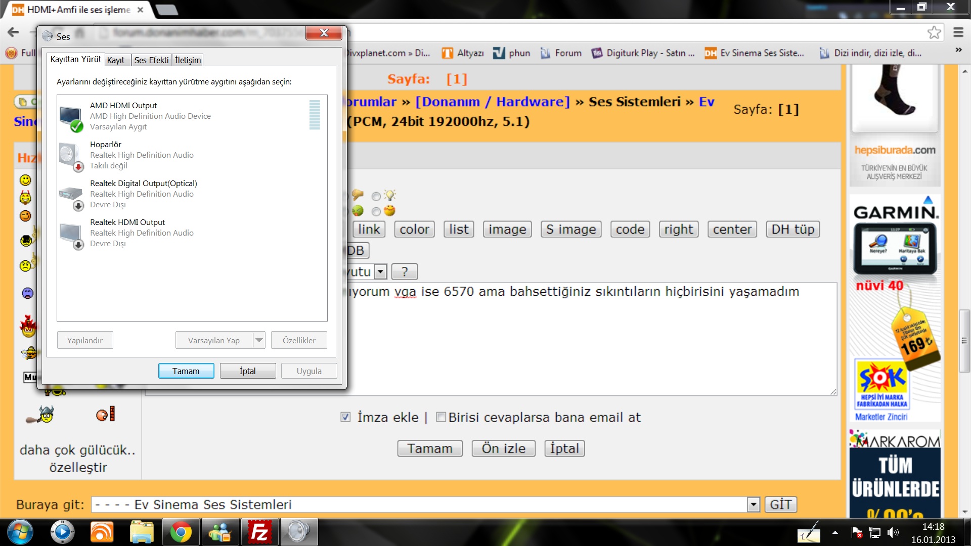

bende kaynak olarak htpc kullanıyorum vga ise 6570 ama bahsettiğiniz sıkıntıların hiçbirisini yaşamadım aklıma ses çıkışı yanlış seçilmiş ihtimali geliyor resimdeki gibimi seçili sizde
Tabi tabi, amd hdmi çıkış seçili olmazsa amfiden ses alamam zaten. Ama acaba ses işlemesini amfi mi yapıyor yoksa amfiye ses PCM olarak geliyor da amfi sadece sesleri hoparlöre dağıtan bir güç kaynağı gibi mi çalışıyor?
