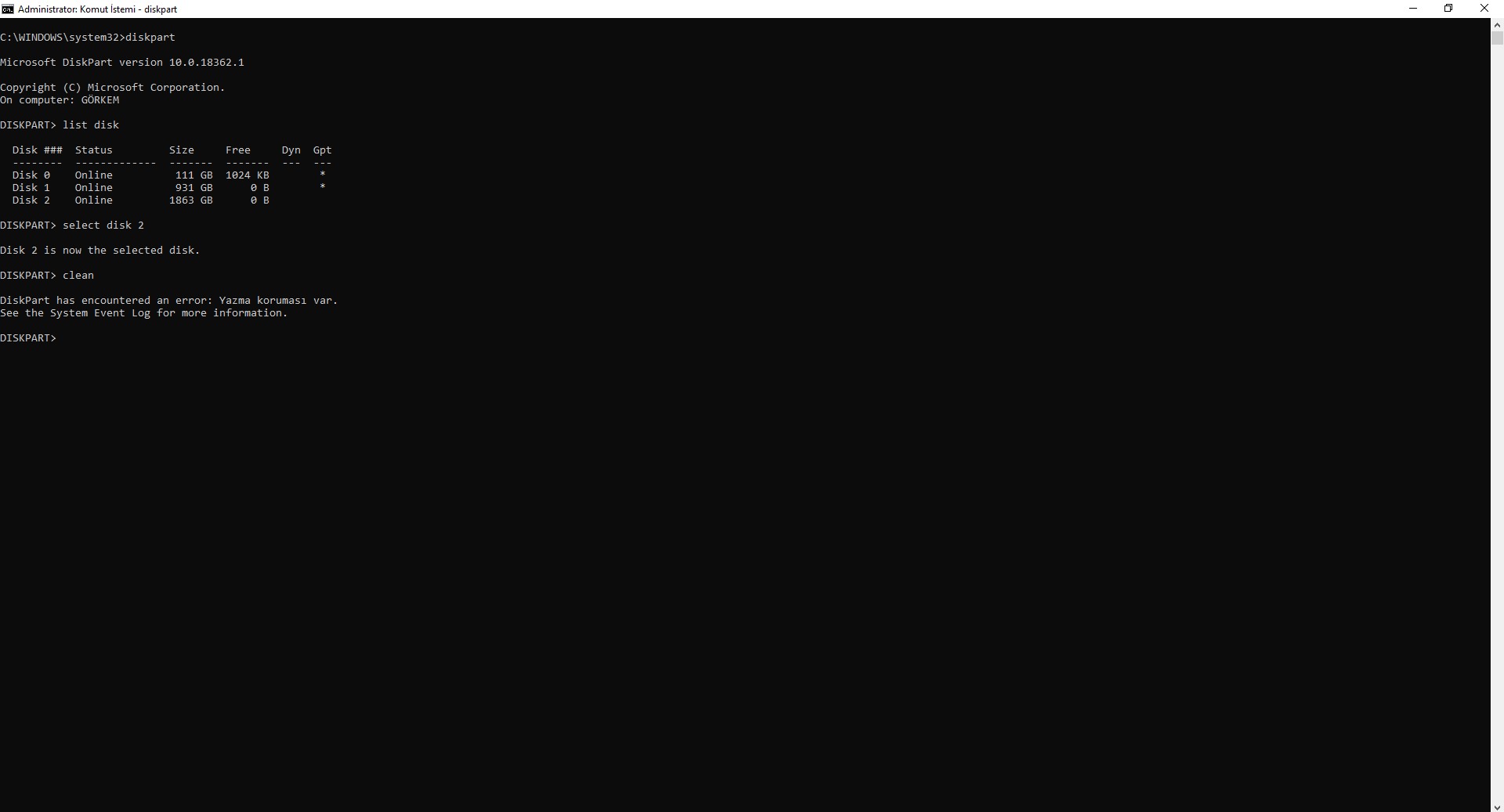

Arkadaşlar merhaba seagate 2tb harddiskim var ilginç bir sorun yüzünden hdd'imi biçimlendirmek istedim fakat raw formatına dönüştü ve ntfs formatına getiremiyorum.
< Resime gitmek için tıklayın > < Resime gitmek için tıklayın >Disk yönetimi ekranına geldiğimde biçimlendir kısmına tıklıyamıyorum araştırdığımda cmd ekranından biçimlendirmeyi buldum fakat orda da yazma koruması var hatası alıyorum yardımcı olabilirmisiniz

Açtığınız diskpart komut isteminde diskinizi seçtikten sonra attributes disk clear readonly komutunu girin ve tekrar deneyin. Olmuyorsa disk yönetiminde diski offline yapıp, bilgisayarınızı yeniden başlatın ve sonra tekrar online yapın.

Teşekkür ettim dediğiniz şekilde yazınca clean yapabildim fakat formatını değiştirmek için format fs=ntfs yazdığımda yüzdelik kısımda hiç bir şekilde ilerleme olmuyor
