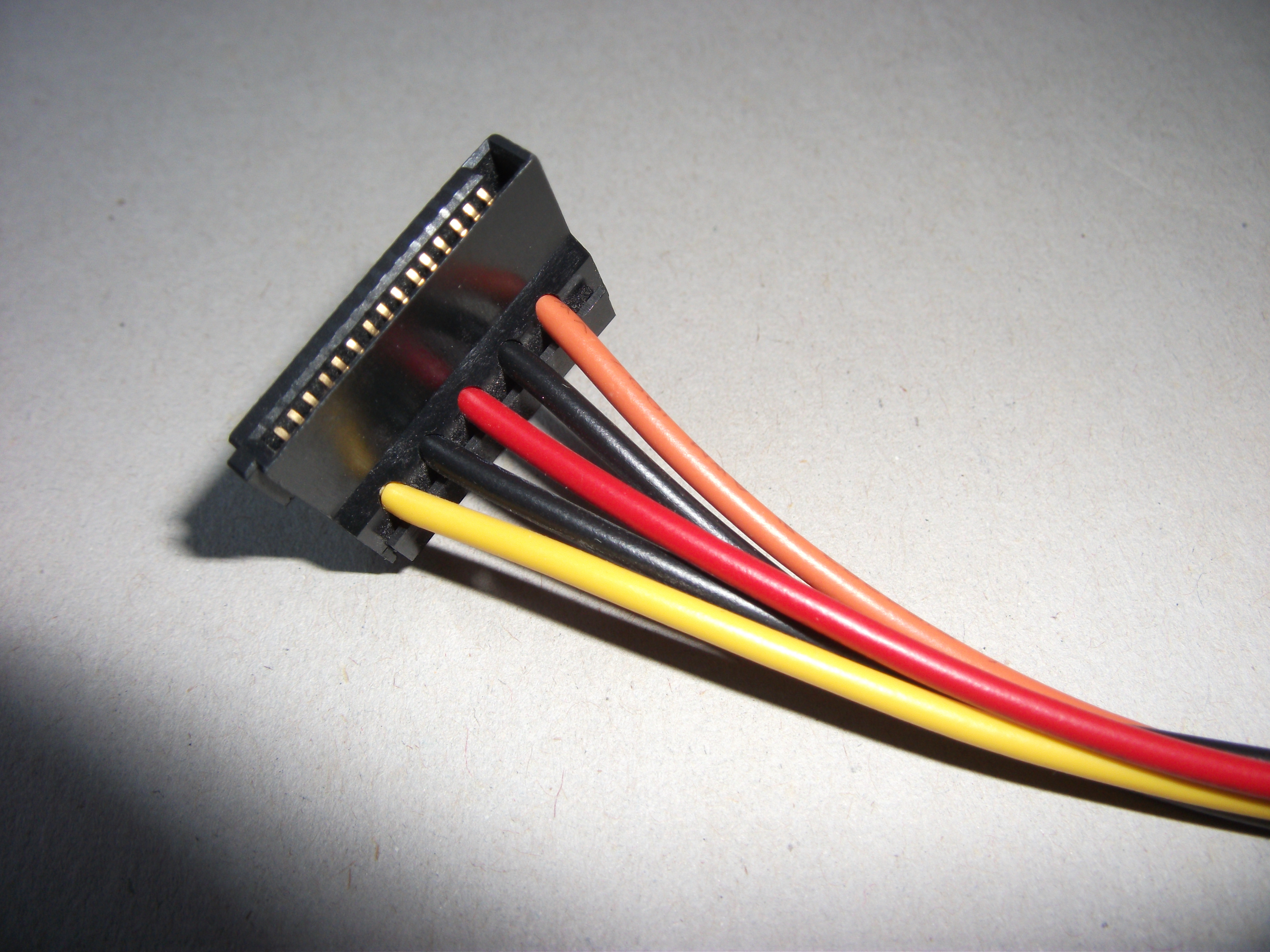

kardeşim o kabloların girebileceği yerler bellidir yanlış takma gibi bir ihtimalin yok
hdd anakart arası kabloyu buralara takacaksın dikkat et yuva tam oturmamış veya kablo çatlak olabilir
psudan da şöyle yassı bir kablo gelecek onu da hhdye yerleştireceksin dikkat et çift taraflı girmez ağız şekline göre oturt
doğru yaparsan böyle bir görüntü olacak hddde
