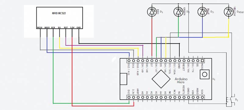

KOD DA BURADA

#define redLed 7 // Led pinlerini seçtik.
#define greenLed 6
#define blueLed 5
#define relay 4 //Röle pinini seçtik.
#define wipeB 3 //Master Card'ı silmek için buton pinini sseçtik.(Dilerseniz buton koymayın direk 3.pini GND ye verin.)

MOSI: Pin 11 / ICSP-4
MISO: Pin 12 / ICSP-1
SCK : Pin 13 / ICSP-3
SS(SDA) : Pin 10 (Configurable)
RST : Pin 9 (Configurable)
#define SS_PIN 10
#define RST_PIN 9
