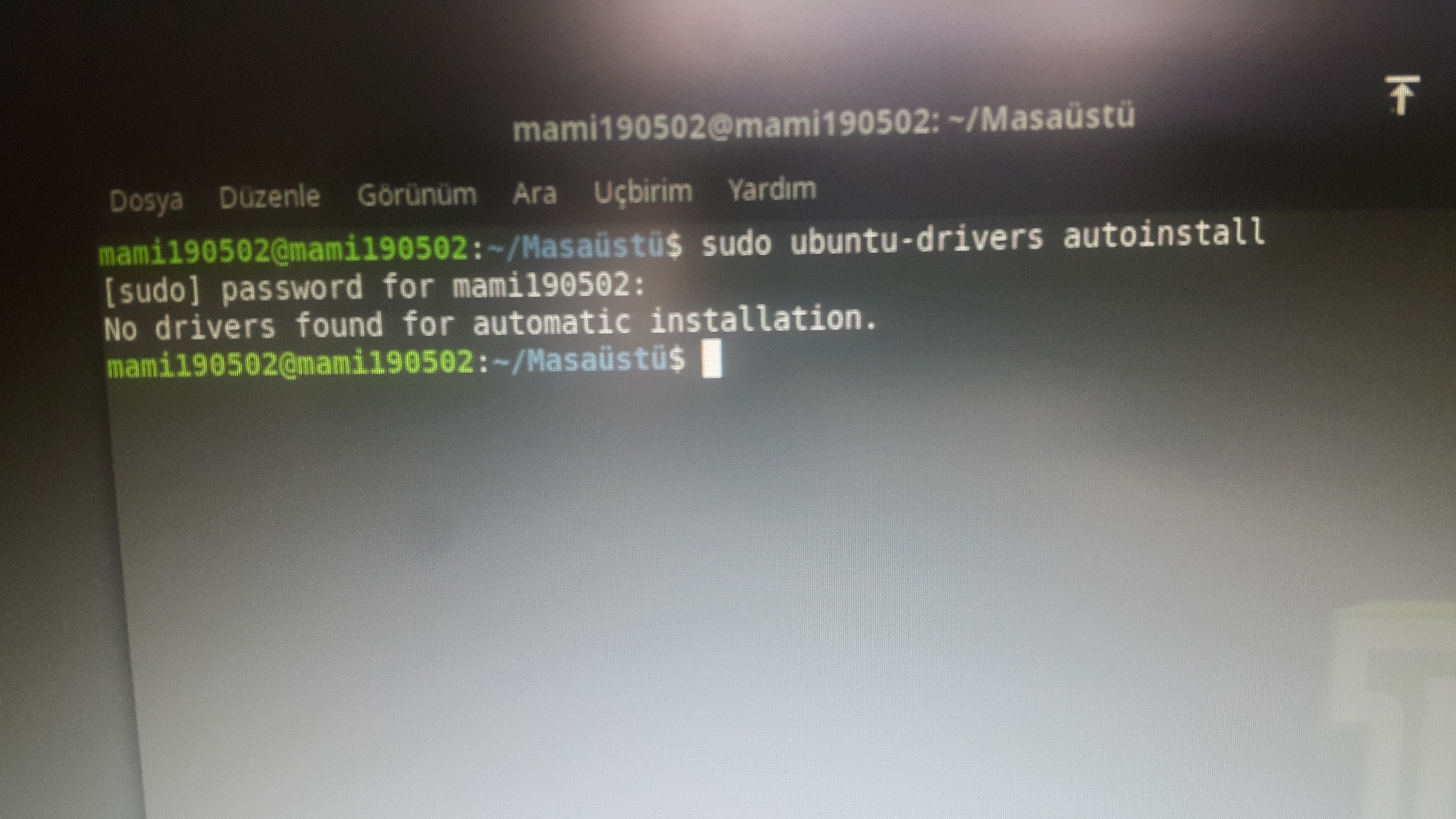

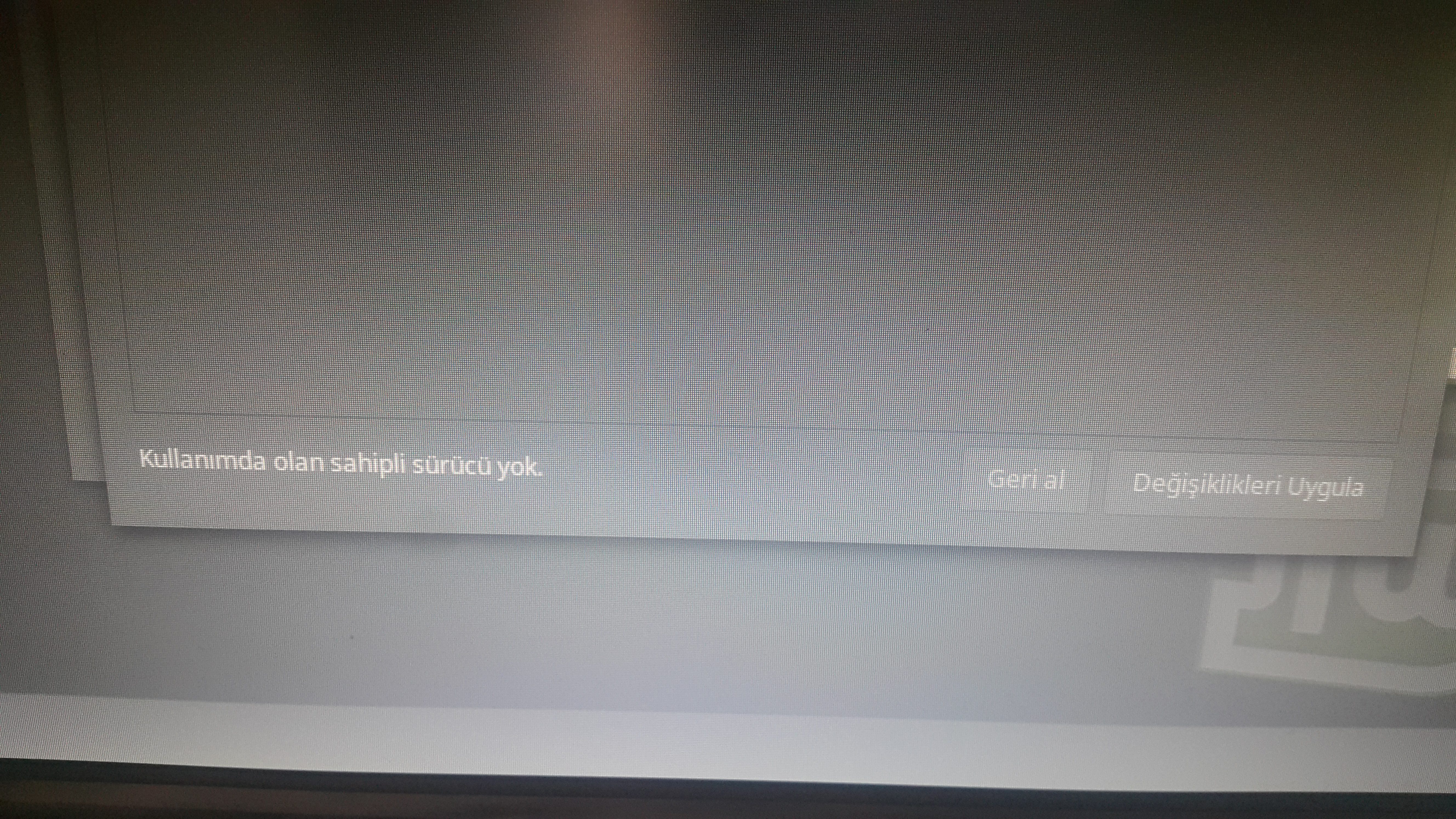

Sürücü yöneticisinde böyle bir şey çıkıyor.
Sudo ile yaptığımda böyle bir şey çıkıyor.
Ekran kartı Nvidia. Linux Mint içindeki sürücüler grafiksel takılmalar yapıyor. Aynısı Windows 8.1'de oluyor. Driver güncelleyince düzeliyor. Fazla linux tecrübem yok. Arch Linux'u şimdi kullanırsan zorlanırsın diyenler var. TCL'yi kurmayı denerim ileride.

Hocam yetişin. Ekran kartı driverlarını güncelleyemedim.
Ekranın sağ kenarı 1cm kadar boş. Hatta sağ altta saat 12:34 olsun. 4'ün yarısı görünmüyor. Ekran kartı: Nvidia Geforce 6100 nForce 405

Sürücü yöneticisinin tamamının fotoğrafını atabilir misin? Alt taraftaki yazıdan bir şey anlaşılmıyor.

Oba , o ne kadar eski bir ekran kartı yahu.
Boşver ona kapalı kaynak sürücü kurmaya gerek , kendi kurulu gelen Mesa ( Nouveau ) yeter de artar bils
