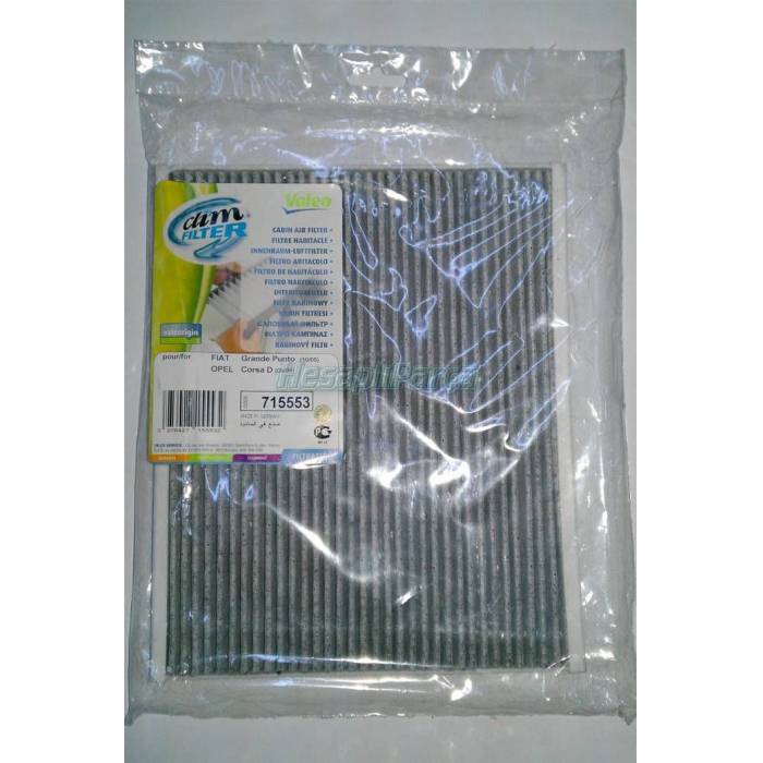

Oto yedek parçacılıgı yapmaktayım.Açıkcası Oto karbonlu polen filtresi yapı bakımından Bu cihazlarda çalışandan farklı mıdır bilmiyorum.?
Boyutları Uydurdugum takdirde o yada ona yakın bi performans alınabilir mi cengiz bey?
Yani Valeo,Bosch karbonlu filtrelere ulaşabiliyorum.Piyasa mallarına göre daha yüksek kaliteye sahip olmalarından dolayı bunu işleme sokmayı düşünüyorum.Boyutlarını tutturabilirsem elimdeki tüm filtreleri ölçüp listelemek istiyorum ve herkezle paylaşmak istiyorum.
Yanlış anlaşılmasın hem kendim kullanmak hem başkaları faydalansın diye düşündüm.Satış kesinlikle Yapmayacagım.
Fikriniz nedir hocam ?

Aktif karbonun temizmeme kapasitesi nedir ? Mühendislik firmaları kartuşlu doldurulabilir filtreler de yapıyorlar, 3-6 ayda bi değiştirilmesinden bahsediyorlar. 1 kg aktif kömür pahalı değil mesela. Ev ortamında veya bahsettiğiniz gibi zararlı madde üretilmeyen ortamlarda neden o kadar çok aktif kömür gerekiyor?

10 yıl
Orijinalden alıntı: Rubisco
Maliyet hesabı faydalı olur.
Detaylı bir hesap yapmaya benim vaktim ve hevesim yok. Sonuçta çok pahalı olacağını düşünüyorum.

Bu koku konusuna bagli olarak, Aktif karbon filtreden bahsedeyim;
Aktif karbon filtre gercekten ise yarar. Aslinda gaz maskelerindede aktif karbon vardir, ne ozon ne baska birsey. Aktif karbon kokulu veya kokusuz bircok zararli molekulu kendi uzerine degim yerindeyse, yapistirir, ozon sistemleri gibi degistirip havaya geri vermez. AMA maalesef size makinayla gelen boyutlardaki bir aktif karbon filtre onunde bir kac sigara icilse tukenir. Yani Eger cok sik degistirmiyorsaniz Aktif karbon pratikte cok ise yaramaz.
