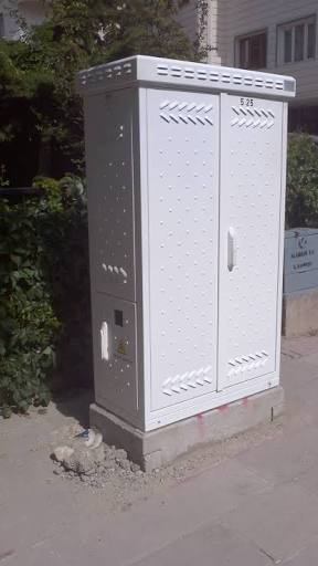

Sanırım, burada ben yanlış aktardım. ADSL'de 16 Mbit kullandığım dönemde hatta değerleri gayet sağlıklıydı yanlış hatırlamıyorsam; maksimum ulaşilabilir hız 23-26 Mbit'ti diye hatırlıyorum. Öte yandan saha dolabı bana 150-200 metre civarında olabilir.Zaten bende de hat zayıflaması 0 gözüküyor. Bu da oldukça yakın olduğum anlamına geliyor. Anlamadığım nokta; 100 Mbit için SNR, Hat Zayıflaması ve Güç oldukça ideal gözükmesine rağmen Ulaşabilir Hız 75-80 Mbit arası gitmesi. Bu büyük ihtimalle tam olarak bağlı olduğum santraldeki yanlış/işgüzar ayarlamadan olduğunu ben de düşünmeye başladım.

saha dolabı-ev arası mesafe ölçümünde kablo ölçümü baz alınır.tahmini olarak 150-200 metre olarak gördüğün saha dolabından senin evine giden kablo dolanarak farklı güzargahtan gidiyor ve tahmininden daha fazla mesafe olabilir..
