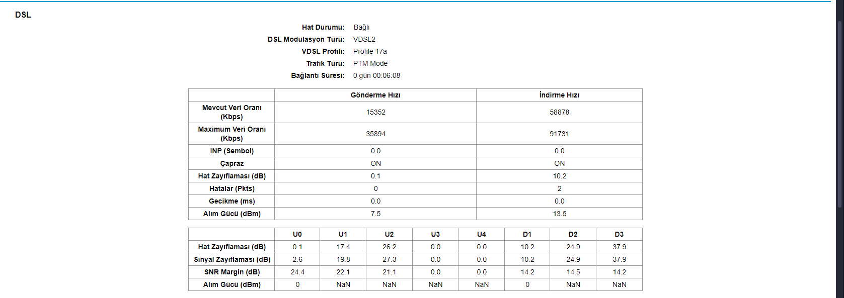

Merhaba, kablolarda biraz değişiklik yaparak ulaştığım değerler bu şekilde. 2-3 gün kullanım yaptım fakat hatalar günde 300-400 adet olmak üzere gene oluşuyor. Adaptörde değiştirdim fark etmedi.
Aşağıdan eve cat5 kablo geliyor ek vs var mı durumları bilmiyorum. Kablo değişikliği maalesef yapamam binadan eve duvar içerisinden geliyor tamamen. 5 metre mesafede bu değerler kötü sanıyorum ki. Türk telekoma şikayet oluştursak yetkili gönderip kontrol ederler mi acaba
Bu mesajda bahsedilenler: @HesaplıBilgi
2 yıl (15378 mesaj)
İlk attığınıza göre değerler daha iyi. Kablolarla oynayınca değişim olmuş. 300-500 hata çok önemli değil. Bağlantınızda donma, kopma ,hantallaşma yoksa çok önemli değil. Modemi aç kapa yapın, sıfırlanır. Bir de bina içi kutudan kablonuzu kontrol edin temassızlık olabilir, korozyon ,gevşeklik gibi. İç tesisatta sorun varsa mecburen yenilemek gerekir ya da böyle kullanmaya devam edeceksiniz. Şikayet oluşturun; gelip baksınlar. Belki portunuzda sorun vardır.

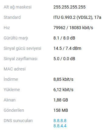

Değerler nasıl sizce?
2 yıl (1711 mesaj)
TP TD-W9970 v3 modemim var. Modem değişikliği işe yarar mı zira ara ara internet 1-2sn kopuyor. Oyunda isem sunucudan atıyor :( (netgsm100mbit var, türknette iken yaşamadım bu sorunu)
2 yıl (15378 mesaj)
Hattınızı resetlesinler. Down snr düşük, down mevcut hız ile ulaşılabilir hız aynı. Mevcut hızı düşürmek lazım. 50 civarına, hız-snr ayarı yapabileceğiniz Keenetic veya Asus modemle kendiniz hız ayarı yapıp, stabil noktada sabitleyebilirsiniz.
