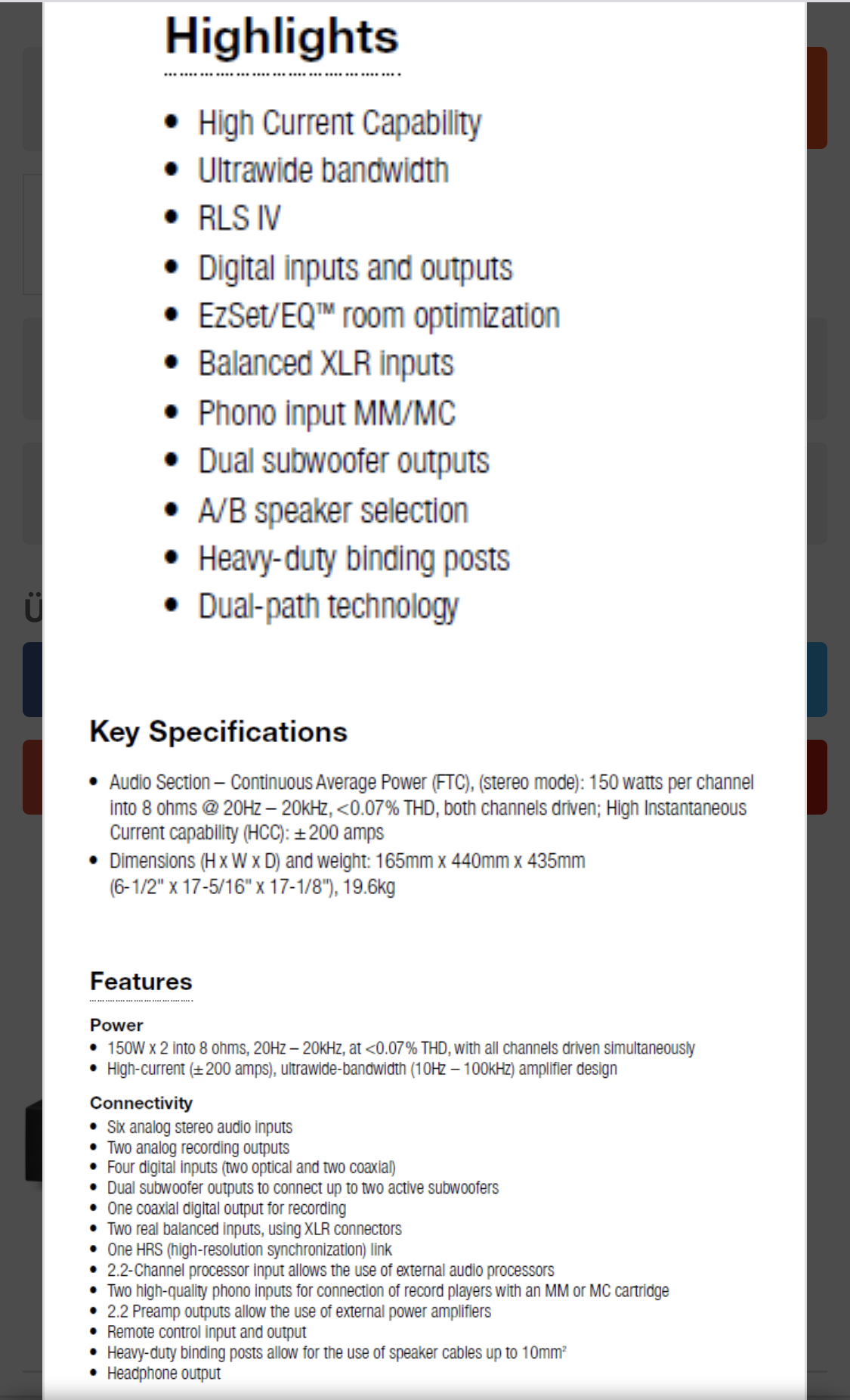

İyi günler arkadaşlar Bende harman kardon hk 990 amfi (2x150 w 8 ohm) var.
Ayrıca 2 tane klipsch RF7 II hoparlör (2x250 w 8 ohm) var.
Çok kaliteli biwaring kablo ile bağlılar. Hem amfi hemde haporlör dörtlü kablo ile bağlılar. Sorunum ise amfi bir süre sonra çok ısınıp kedini korumaya başlıyor. Acaba amfi hoparlörü kaldıramıyor mu?
