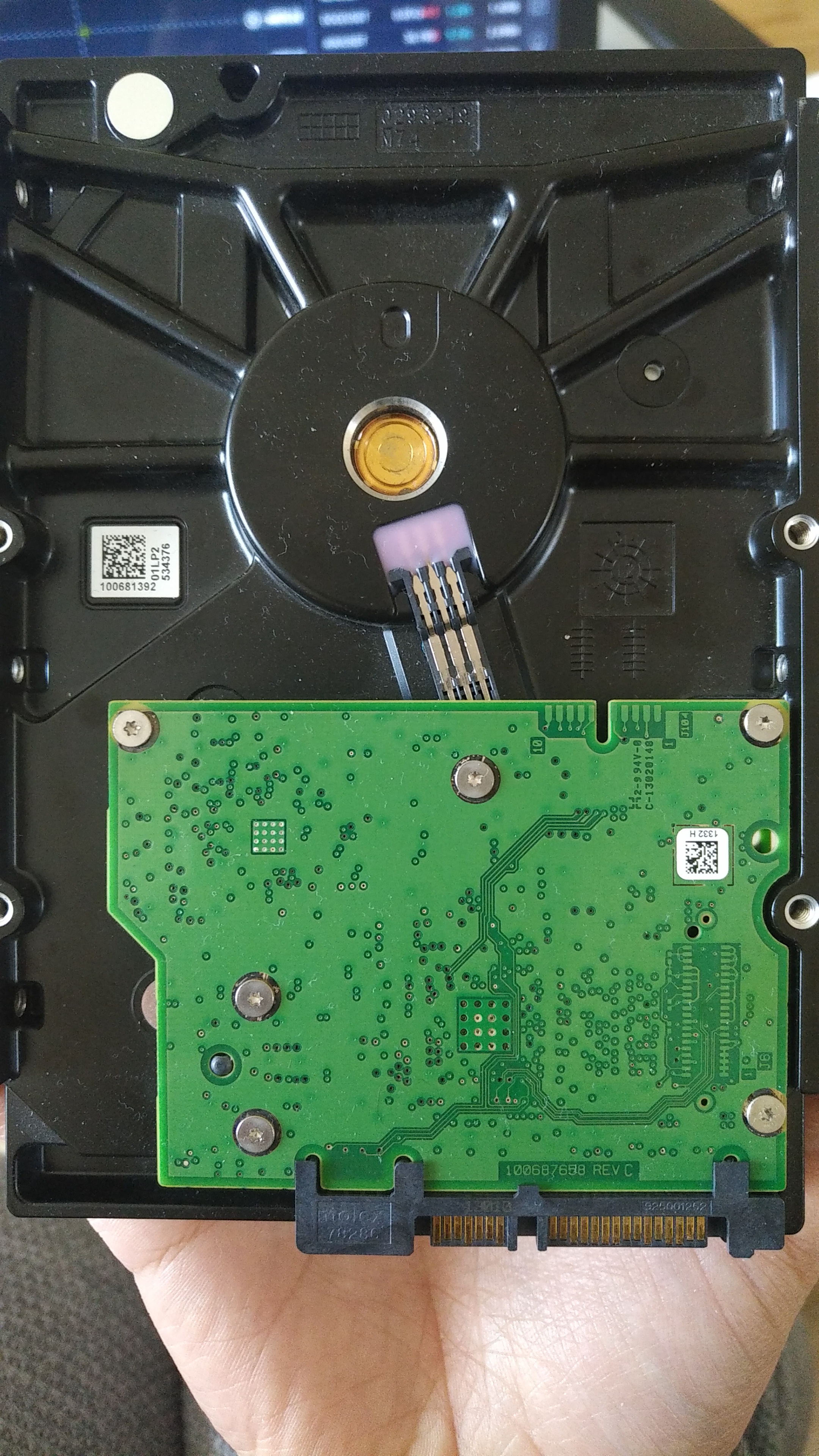

Ben bu hard diski buradaki bi arkadaştan ikinci el alıp yedekleme işi için hard disk kutusuyla birlikte kullanıyordum. 20 liralık basit bir kutu olduğu için bazen kapanıyordu. Kutu bozulunca da 1 seneyi geçkindir köşede duruyodu, kullanmıyodum. Kutu basit ve arızalı bişeydi. Ondan dolayı sanıyorum ki yeşil diskte yanma olmuş. Bilgisayarcı diski çıkartıp (arka kısmında kalıyor) gösterdi şu iki kısım yanmış dedi. Bu modelin aynısından yeşil diski bulursam çalışırmış. Ben bu diski nasıl bulurum, dediği gibi illa aynı modelden mi olması gerekiyor, üzerindeki kodlara bakarak bulabilir miyim? Sorunun çözülmesi için önerileriniz varsa bekliyorum arkadaşlar.

Yeşil disk dediğiniz PCB yani devrekartı. Bu tarz kartları veri kurtarma merkezlerinden veya ilan yoluyla bulabilirsiniz fakat aynı model bulsanız dahi firmware uyumsuzluğundan dolayı çalışmayabilir, teknik servis tecrübeli ise firmware müdahalesi ile çalışır hale getirebilir. Diğer yandan disk'i çalıştırmadan sorunun kaynağından emin olamazsınız, PCB zarar görmüş olabilir fakat ayrıca disk kafası veya plakalar da sorunlu olabilir.

PCB devre kartını bozuk harddisk kutusunun çalıştırmaya çalışırken yaktığıma eminim hocam. Çünkü kutu kablosunun dişleri kırılmıştı ve her çalıştırdığımda yanık kokusu geliyordu. Disk kafası ve plakalardaki problem kullanımla yada darbeyle olabilecek sıkıntılarsa... Ürün senelerdir hareketsiz depoda duruyordu. Onu da belirtiyim. Son olarak bu ürünü o devre kartını bulsam bile çalıştırmam zor mu görünüyor? ebay'da felan bulamaz mıyım?

Sizin düşündüğünüz tamir şekli bilinen bir yöntem ve doğru bir yaklaşım fakat konu sadece aynı marka ve model kart bulmakla sınırlı değil bunun bir de firmware tarafı var. Birebir aynı seri üretim kart bulursanız çalışma ihtimali yüksek. Ebay veya diğer sitelerden bulmak mümkün olabilir, veri kurtarma merkezlerinden bahsettim çünkü onlar donör olarak kullanılmak üzere genelde büyük şirketlerin elden çıkardığı çok sayıda disk toplarlar yani ellerinde olma ihtimali var.

Şimdi bu yeşil kısımdaki barkodu okuttuğumda frekans gibi bir sayılar çıktı (100691332 H E3341KEQ)
Sarı dişlerinin hemen üstünde 100687658 REV C yazıyor. Plastik kısımda solda Molex 76286 yazıyor. Bu kodların hangisi sürümüyle alakalı bilgi veriyor? Bunlar sayesinde diski bulabilir miyim yoksa Harddisk modelini yazıp bulmaktan başka çarem yok mu?
İnternetten aramak haricinde veri kurtarma merkezleriyle nasıl iletişime geçebilirim onları nerede bulurum hiç bilmiyorum vallahi...

https://ikincielegel.com/seagate-st3000vx000-3tb-sata-3-5-hard-drive-pcb-devre-karti-data-kurtarma-icin.html
Bu sitede PCB Code 100687658 REVC yazıyor. Benimkiyle aynı kod ama adamı aradım dediğiniz gibi kimi tayland da kimi çin'de üretiliyor modeli aynı olsa bili çalışmayabilir dedi. Olmayacak heralde
https://www.hdd-parts.com/13011503.html bu da yabancı websitesi. Bunun olma olasığı daha yüksek ama 50$ sadece gönderim kargo parası felan hariç. Zor heralde.

Bu konuda en net bilgiyi Seagate'in Türkiye distribütörlerinden alabilirsiniz fakat tamir mümkünse yüksek rakam çıkartacaklardır. PCB konusunda şansınızı denemek istiyorsanız durumu satıcıya açıklayarak iade edebilme kaydıyla anlaşarak almayı deneyebilirsiniz fakat bu konuda satıcıya güvenmek ayrı bir mesele.

hocam çok özür dilerim sık boğaz ediyorum ama son bir soru soracağım. Zaten yolun sonuna geldim. https://tr.aliexpress.com/item/32836053885.html bu adam kartın aynısını satıyor. Mesaj attım. Bendeki kartın fotoğraflarını gönderdim ve uyumlu olup olmayacağını sordum. Bana "Arkadaşım, sabit devre kartındaki orijinal BIOS'unuz yeni fişte BIOS ile değiştirilir. aletiniz yoksa, yerel elektrik onarımını, sizin için kaynak bulabilirsiniz." diye mesaj attı. Satılan ürünlerin fotoğraflarına bakınca BIOS dediği kısım işaretlenmiş olarak satmış
Bu adam bana ne demek istiyor? Bu kartın çalışması için kendi kartımın bios kısmını çıkartıp gönderdiği karta mı takacağım?

Özetle diyor ki kart uyumlu ama BIOS/firmware uyumsuzsa çalışmaz fakat çalışır hale getirilebilir. Bu tür firmware sorunları genelde düzeltilebiliyor, zaten firmware uyumsuzluğu varsa büyük ihtimalle bunu kendiniz düzeltemezsiniz o yüzden satın almadan önce teknik servise danışmanızı öneririm.
