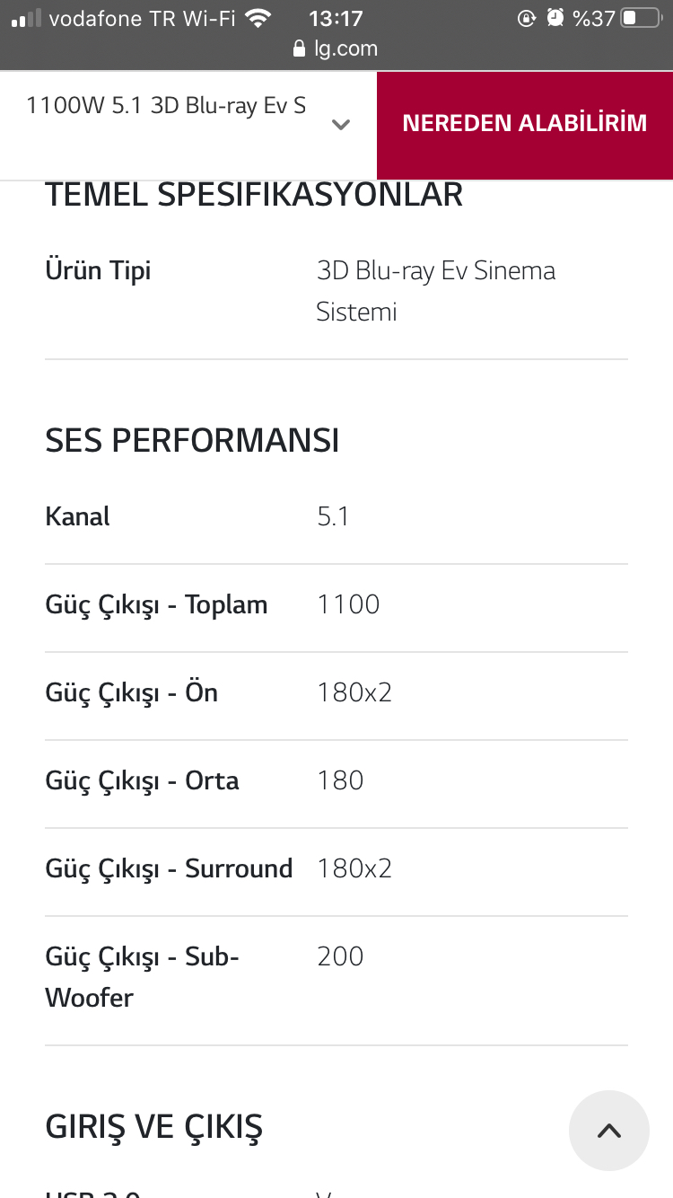

Kullanmakta olduğum ses sisteminin ana ünitesini giriş veya orta seviye bir avr ile değiştirmek istiyorum fotoğraflarda kullanmış olduğum ses sistemi özellikleri mevcut bu hoparlöre uygun olabilecek ve daha güzel bir ses alacağım avr önerinizi bekliyorum şimdiden yardımlarınız için çok teşekkür ederim

Bir Avr bağlayarak daha iyi ses alabilmeniz çok olası değil çünkü hoparlörler pek matah değil.
Aynı kullanımı eniştem ana ünite arızalanınca yaptı ve ses pek matah olmadı. Daha sonra Avr’ye uygun bir hoparlör alınca baya fark varmış dedi 😀
Ha yok ben yine de bağlantı opsiyonlarımı arttırmak için yine de bir Avr alacağım derseniz Hoparlörleriniz 4 ohm olduğu için 4 ohm destekleyen bir Avr ile kullanabilirsiniz. Genelde Onkyo ve Denon Avr’ler 4 ohm destekli oluyor. 2.el hdmi girişli bir Avr işinizi görür. Tabii 4K lazımsa yeni modellere bakmanız lazım.
Bu arada Avr alırsanız bir de Sub almanızı tavsiye ederim. Mevcut Sub’ı Avr’ye bağlamak meşakkatli ve kullanışsız olacaktır.

Benim hedefim tamamen sistemi değiştirmek ama işte maddi imkanlar dahilinde bu baya bir zor bu sebepten elimdeki ürünleri değerlendirerek bir sistem kurup sonrasında değiştirmek istiyorum. Önce bir ünite alırım sonrasında hoparlörler değişirim ama anlamadığım yer subwoofer kısmı oldu neden bağlantı yapmak sıkıntı olacak... Kusura bakmayın bilgim olmadığı için soruyorum

Tabii ki maddiyat el vermiyorsa parça parça da sistem kurulabilir. Bir çoğumuz zaten bu şekilde geliştirdi sistemini.
Sub konusuna gelince de güncel Avr’ler aktif Sub ile çalışıyor. Yani Sub’ın kendi içinde amfisi var. Avr’den gelen kulaklık seviyesi (line level) ses sinyalini Subın kendi amfisi yükseltiyor.
Fakat mevcut LG setin Sub’ı ise pasif bir Sub. Yani kendi içinde bir amfisi yok. Sesi LG setin ana ünitesi içindeki amfi yükseltiyor.
Bu durumda mevcut Sub’ı kullanabilmek için Avr’nin Sub çıkışından LG’nin ana ünitesinin arkasındaki aux girişine bağlantı yapıp, ana üniteden de aux girişini seçip bas seslerin mevcut Sub’dan gelmesini sağlayabilirsiniz. Tabii ses ne kadar doğru olur onu bilmiyorum ama teknik olarak mümkün.
LG’nin ana ünitesini kaldıramadığınız için ve arada ek bir cihaz olduğu için de kullanımı zor olacaktır. O yüzden Avr ile birlikte bir de aktif Sub alın demiştim.
Umarım açıklayıcı olmuştur

6 yıl (122 mesaj)
Çok teşekkür ederim gayet iyi anladım masraflı olacak ama güzel bir sistem olacak haliyle
