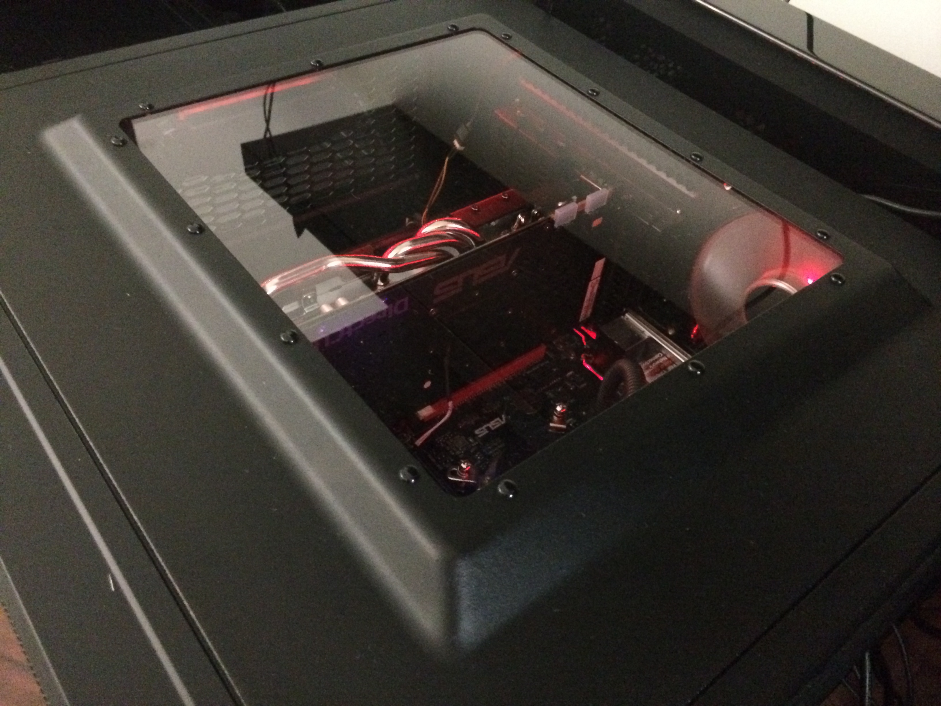

Uzun zamandir aklimda olan plexiglass pencere uygulamasini sonunda gerçeklestirdim.
Ilk önce 263 x 228 mm ölçülerinde 3 mm kalinlkginda plexiglass kestirdim. 25 lira para tuttu. 4 liraya da sarjli tornavida baslikli matkap ucu aldim koçtas tan.
Böylece toplamda 29 liraya mal oldu.
Ilk önce kapaktaki mevcut ızgarayı söktüm ve kapağın üstüne plexiglassı yerleştirip deliklerden isaretledim.
Isaretledigim deliklerden karşılıklılı 2 tanesini delip pimlerini taktım.
Sonra diger delikleride kasadaki deliklerden baz alıp deldim. Böylece kaydırma olasılığı ortadan kalkmış oldu.
Hepsini delip geri kalan pimleride takınca islem tamamlandı. Plexiglass in kalınlığı 3mm olduğu için kasayla beraber gelen siyah pullar boşa çıktı.

Usta güzel olmuş. Ancak "flexiglass" değil "plexiglass" olacak. Kasanın başka açılardan fotoğraflarını da atar mısınız?
12 yıl (3226 mesaj)

Uyarı için teşekkürler. Hemen düzeltiyorum. Fırsat buldukça eklerim.
12 yıl (8770 mesaj)
guzel olmus ama sicaklik bence farketmistir.
isinan hava yukari gider eskiden.izgara oldugu icin rahatlikla disari cikabiliyordu ama.suan plexi oldugu icin sicak hava cikamiyor. fazla kafaya takmaya gerek.yok nede olsa sivi sogutma kullaniyorsunuz :)
yinede cook guzel olmus hocam eline saglik.
12 yıl (3226 mesaj)
Tesekkurler. Dediginiz gibi sıvı soğutma sayesinde pek farketmedi sıcaklıklar.

Neyle yapistirdiniz benim bir turlu yapılmıyor çift taraflı bant demedim olmadı sıcak olunca bant salıyor. Sicak silikon demedim o da attı .s
11 yıl (3226 mesaj)
Yapıştırma kullanmadım ben. Orjinal pimleri kullandım.
