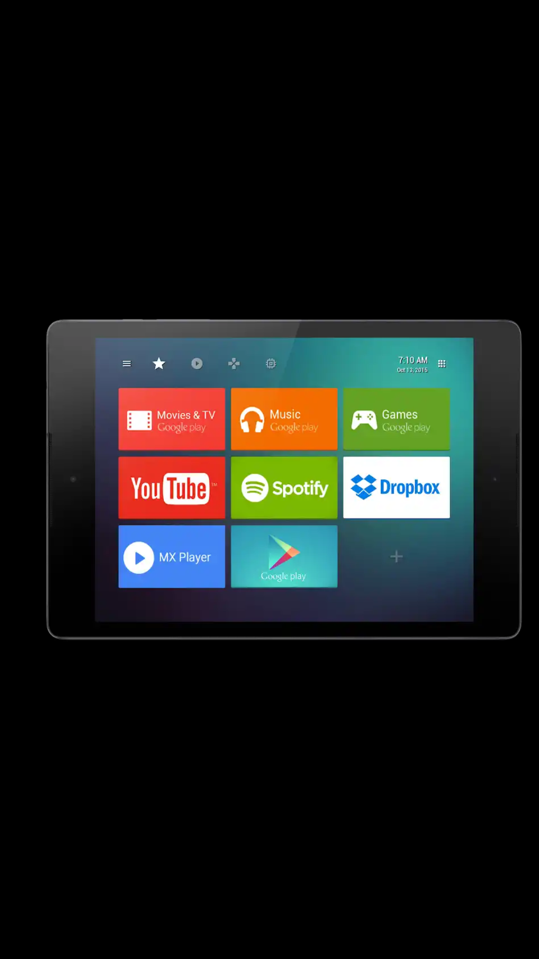

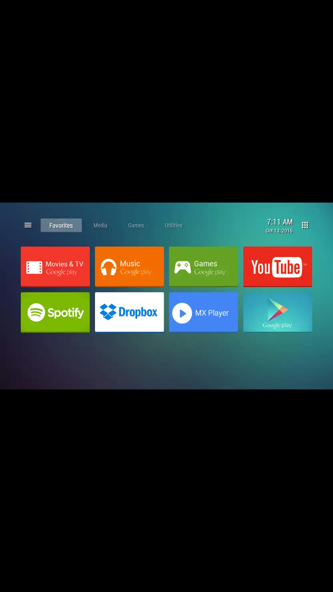

Launcher olarak playstore dan Tvlauncher uygulamaaını yükleyebilirsiniz. Epey kullanışlı ve görünümü çok şık. Uygulamarı ana ekranda favori medya oyun uygulama diye sınıflandırabiliyorsunuz.
https://play.google.com/store/apps/details?id=com.awe.dev.pro.tv
< Bu mesaj bu kişi tarafından değiştirildi karakteristik61 -- 21 Nisan 2018; 22:37:49 >
