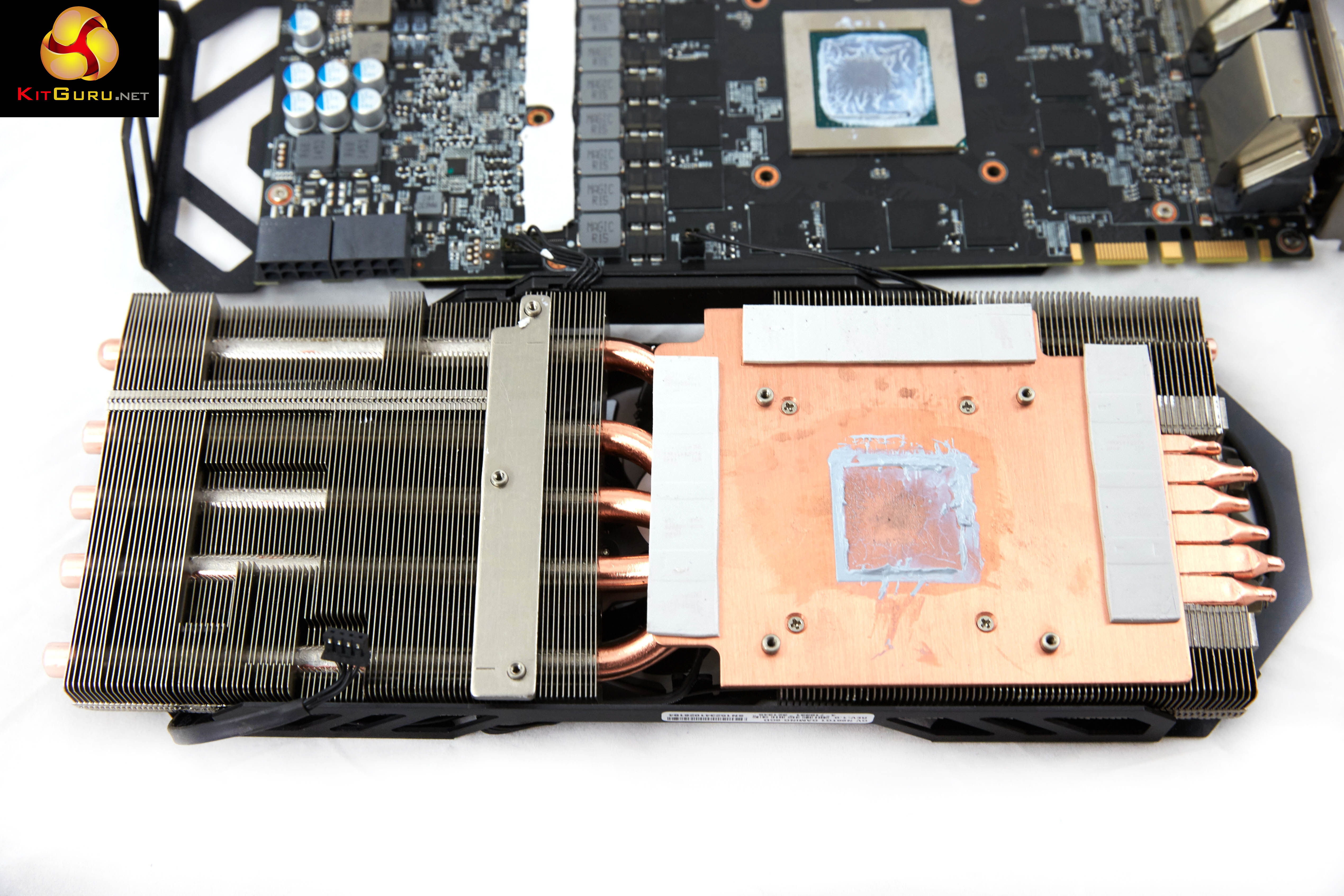

Merhaba arkadaşlar şu an forumda GTX 980Ti modelleri arasında gerek soğutma gerek de OC potansiyeli konusunda sıkı bir tartışma ve kararsızlık söz konusu. İnclemeler ışığında yorumlar yaparak birşeyler söyleyebiliyoruz ama burada kartı inceleyen kişiler ve incelenen koşullar aynı sitenin incelemesi olsa bile farklılıklar gösterebiliyor. Bu yüzden bir farklılığa gidip, farklı incelemelerden tablolar koymak yerine asıl olması gerektiği gibi saf, üzerinde oynanmamış, manipüle edilmemiş teknik verilerle bir inceledim yazmaya çalıştım. Umarım yararı olur ve aralarda kaynayıp giden bir yazı olmaz bu yazı.
OC konusunda 3 önemli husus var. İlki GPU'nun kalitesi. İkincisi PCB tasarımı ve devre elemanlarının kalitesi. Üçüncüsü Soğutma. GPU'nun kalitesi aynı markanın aynı modellerinde bile değişiklik gösterebiliyor. Bu yüzden bu konuyu incelemem imkansız olduğu için direkt ikinci adıma PCB'ye geçiyorum.

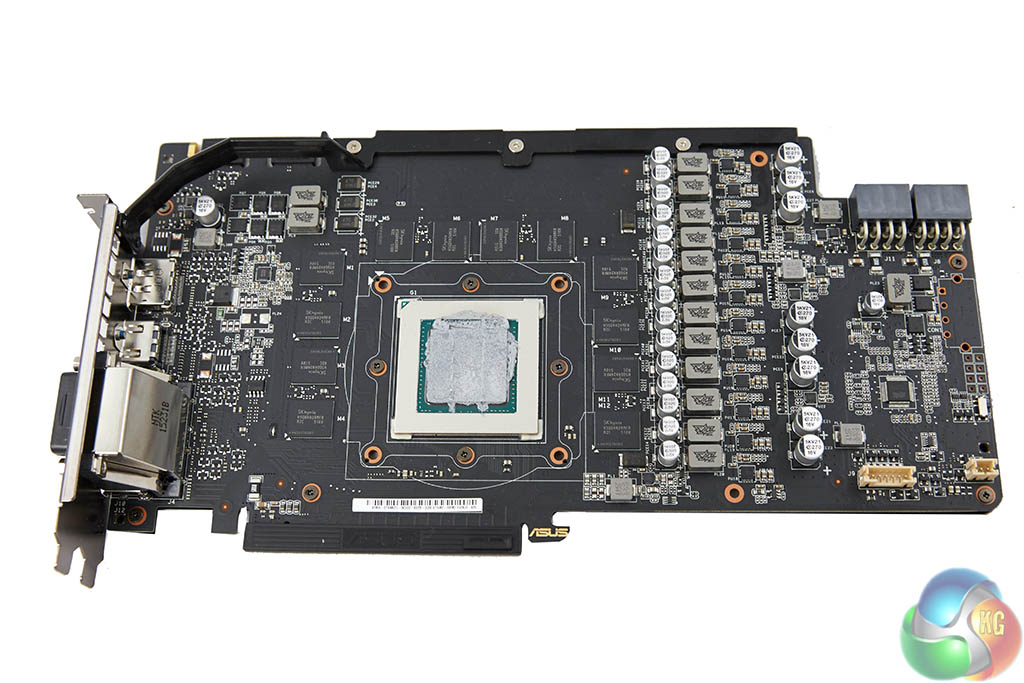

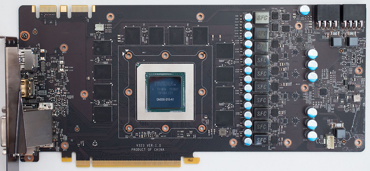

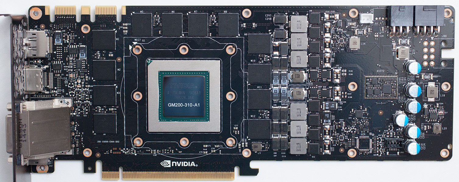

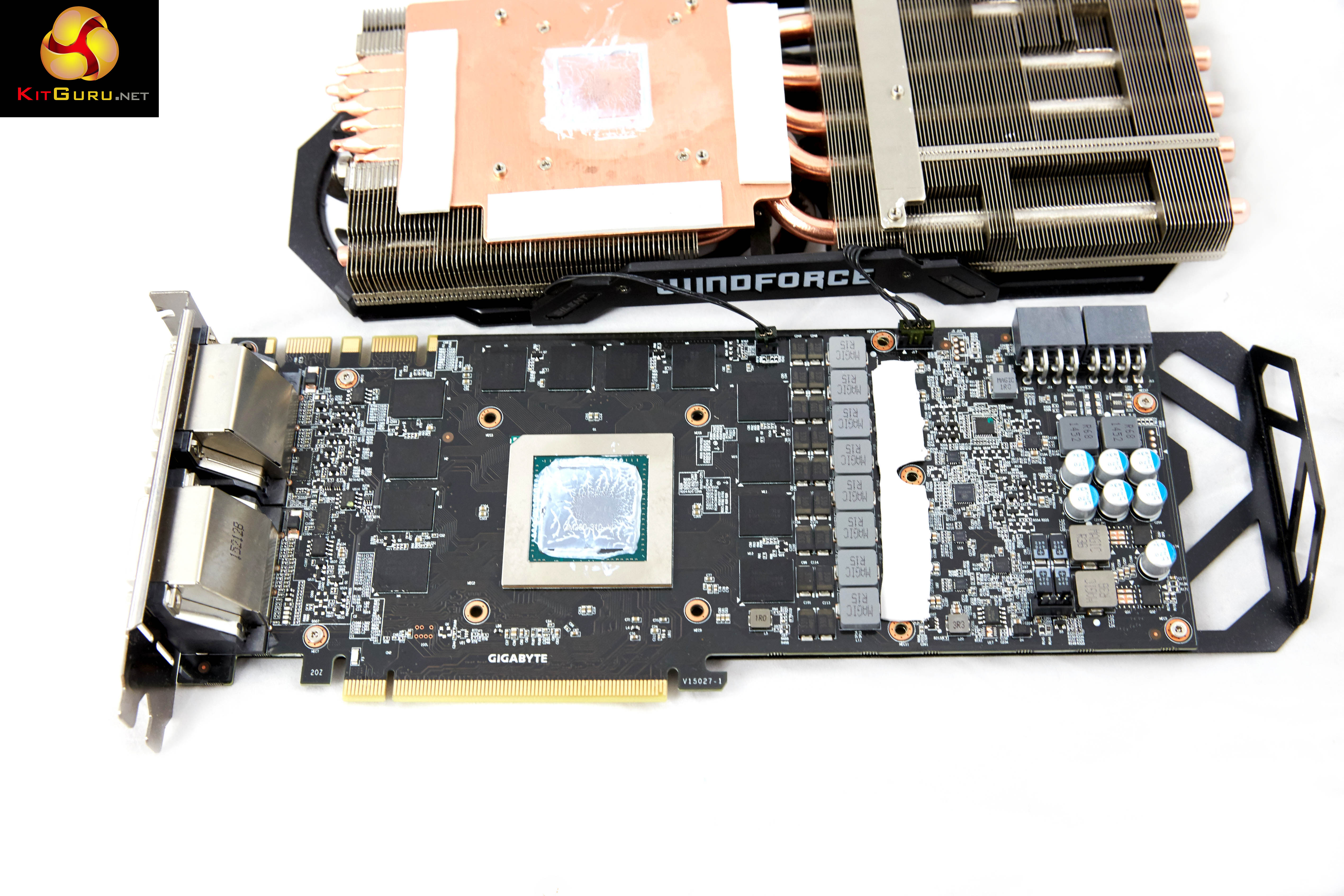

PCB KARŞILAŞTIRMASI
Üşenmedim, araştırdım buldum Referans kart ile MSI, Asus ve Gigabyte'ın custom gtx 980ti'larının PCB ve tasarımları:
ASUS:
MSI:
Gigabyte:
Referans Kart:
Resimlerden görerek anlayabileceğimiz kadarıyla, PCB tasarımı ve kalitesi konusunda Gigabyte sonuncu sırada. İkinci sırada MSI ve ilk sırada da Asus yer alıyor. Özellikle Asus Strix PCB'sinin 100% custom tasarıma sahip olduğunu net bir şekilde görebiliyorum ben. Ve hem çok temiz hem de çok kaliteli gözüküyor. Bileşen kalitesi de diğer 2 modelden daha iyi gibi geldi bana. Hepsini test etmeden kesin birşey söylemem doğru olmaz bu konuda. Ama Gigabyte tam rezil durumda valla hiç özenmemiş PCB'ye
Tam teknik bilgim yok bu konuda ama OC performansı yüksek olan modellerde Phase ve Kapasitör sayısı fazla oluyor. Bu yüzden detaylı teknik bilgim olmadığından PCB'nin niteliğini ve kalitesini Phase ve Kapasitör sayısına bakarak nitelendirenlerdenim ben
Referans GTX 980Ti'da 6+2 Phase ve 6 Kapasitör
Gigabyte GTX 980Ti G1'de 8 Phase ve 7 Kapasitör
MSI GTX 980Ti Gaming'de 8+2 Phase ve 15+7 Kapasitör
Asus GTX 980Ti Strix'de 12+2 Phase ve 15+10 Kapasitör bulunuyor.
Kartların PCB'lerine göre göre sıralaması şu şekilde: ASUS>MSI>Gigabyte>Referans
"Ee o zaman incelemelerde niye Gigabyte daha fazla OC olmuş?" diye sorabilirsiniz. Burda yazının başında da belirttiğim gibi inceleyen kişi, incelenen koşullar ve soğutucu etkeni var. Biraz sonra değineceğim; Gigabyte'ın soğutucusu PCB'sinin ayıbını örtüyor ve yüksek fan devri ile kartı daha serin tuarak ısıdan dolayı oluşan boost frekans düşüşleri daha az yaşanıyor olabilir. Ki bazı incelemelerde Asus'un modeli Gigabyte'ı da geçmiş. Bu da inceleyen kişi ve incelenen koşullar etkeninden kaynaklanıyor.

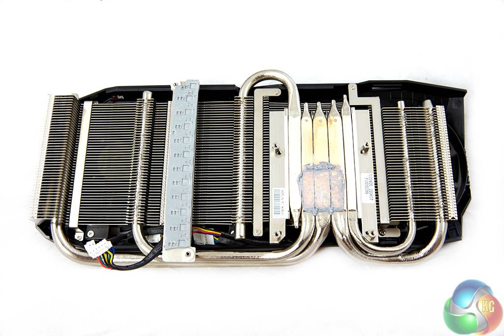

SOĞUTUCU TASARIMLARI:
ASUS:
MSI:

Soğutucu bloklarını kıyaslayacak olursak bu sefer elimizde kıyaslayabileceğim daha az etken var. Bunlar; Isı borusu sayısı, çapı ve maddesi. Bloğun GPU haricindeki bölgelere teması ve temas maddesi, ve son olarak da ısı peteği sayısı.
Asus DirectCU III bloğunda 2x10mm, 2x6mm, 1x8mm ısı borusu var. Isı boruları GPU çekirdeğiyle direkt temas halinde ve temas eden kısım bakırdan. Boruların diğer kısımları ise nikel diye biliyorum ama içi bakır olup dışını görüntüyü bozmamak için nikel/alüminyum kaplamış da olabilir. Blokta vram'ler için temas yüzeyi olarak iki tane L şeklinde metal plaka kullanılmış (maddesini bilmiyorum). Isı iletici bantlar da vardır heralde vram'lerin üstünde. Phase ve Kapasitörler için de temas noktası sağlanmış ve araya da ısı iletken macunumsu bir ısı iletken bant konulmuş. PCB ve blok arasında herhangi bir heatsink göremedim. Büyük ihtimalle yoktur.
Izgaralar karta yatay biçimde konumlandırılmış ve 47 adet petekten oluşuyor.
MSI'ın Twin Frozr V soğutucusundaki bloğu 2 geniş, 2 dar toplam 4 tane nikel ısı borusuna sahip. GPU'ya temas eden kısımda dar borular çok dar, geniş borular çok geniş olacak şekilde ayarlanmış. Geniş borular görüntüyü bozmamak için kartın kenarına gelir gelmez darlaşmış. Isı boruları ile GPU çekirdeği arasında nikel bir plaka var. Bloğa baktığımda hiçbir bakır göremiyorum. Bloğun GPU haricinde direkt temas ettiği bir bileşen yok. Vram'ler ve mosfetlerin olduğu kısım komple geniş bir heatsink ile örtülmüş. Ama kapasitörler ve phase'lar için herhangi bir heatsink bulunmuyor. Sadece phase'ların üstünde ısı emici bir bant yerleştirilmiş. Izgaralar karta yatay olarak konumlandırılmış ve toplamda 56 petekten oluşuyor. Petekler Asus'un peteklerinden daha ince.
Gigabyte'a baktığımızda MSI'ın aksine neredeyse tamamı bakırdan oluşan bir düzen görüyoruz. 5x8mm, 1x6mm olmak üzere 6 tane ısı borusu bulunuyor. Ve bu ısı boruların ya tamamı bakır, peteklerin olduğu kısım nikel/alüminyum kaplama ya da petek kısmı nikel/alüminyum diğer kısımlar bakır. Ama böyle bir dizayna sahip bir soğutucuda petek kısmı kaplayıvermek daha kolay. Bu yüzden ilk seçeneğin olma ihtimali yüksek. Isı boruları ile GPU Çekirdeği arasında bakırdan devasa büyüklükte bir blok var ve bu blok diğer 2 modelden ayrı olarak vram'leri de kapsıyor. Vram'leri değen kısımlarda ısı iletken bant kullanılmış. Ayrıca sol tarafta peteklerde küçük bir alan bulunuyor ısı borularına teğet olacak şekilde oyulmuş ve bu alana kapasitörler denk geliyor. En çok dikkatimi çeken de Phase'ların değil de onların yan kısmına ısı emici bant koyup blok ile teması sağlanmış. Gigabyte tasarımcılarının eli mi kaydı, kafaları mı güzeldi bilinmez ama böyle yaptıklarına göre bir bildikleri vardır sanıyorum. Ayrıca bu soğutucuda petekler diğer iki modelin aksine yatay değil, dikey olarak konumlandırılmış. Dikey konumlandırıldığı için petekler kısa ve çok sayıda.
Genel olarak bir değerlendirme yapıp her soğutmanın iyi kendine özel ve kötü yanlarını belirtecek olursak;
Asus'un GPU'ya direkt temas eden geniş bakır ısı boruları ve Phase temas noktaları.
MSI'ın bloğunda herhangi bir kendine has özellik bulamadım ben. Ama vram, mosfet, voltaj kontrolcü ve diğer çoğu elektronik devrenin üstünü heatsink ile örtülmüş olması iyi birşey.
Gigabyte'ın soğutucusunu diğer modellerden ayıran yönler ise; neredeyse tamamının bakırdan olması. Isı peteklerinin yatay ve uzun değil, dikey ve kısa sayıda olup kartın uzunluğu avantaja çevirip fazla sayıda petekten oluşması. Ve Vram'lerin aktif olarak blokla soğutulması. Eksi yönü ise; göze hoş görünmüyor. Diğer modelere göre kartın tasarımı daha kötü gözüktürüyor.
Soğutma elemanlarının teknik anlamda başarısını sıralayacak olursak: Gigabyte>Asus>MSI şeklinde olacaktır.
Yapılan testlerde fanların tasarımı ve dönüş hızları mevzusu da soğutmaya dahil olduğundan ve bu kriterler her 3 modelde de farklı olduğundan direkt soğutma bloğunu incelemeyi doğru buldum. Ama her kartın fanları 100% devirde veya eşit devirlerde çalışırsa ve çalışma frelansları da belli bir değere sabitlenirse soğutma performansının şu şekilde olacağını düşünüyorum: Asus=Gigabyte>Msi>Referans Kart
OC Potansiyaline geldiğimizde ise, her karta bios flash ile aynı teknik rakamlara sahip bios'lar yüklenirse overclock'lu kartların sıralamalarının: Asus>MSI=Gigabyte Şeklinde olacağını düşünüyorum. MSI'ın PCB'si daha kaliteli, Gigabyte'ın soğutması daha kaliteli. Bu yüzden kesin olarak birisi diğerinden daha iyi diyemediğim için eşit saydım.
Her karta aynı niteliklerde su bloğu takıp aynı sıvı soğutma sistemlerine bağlandığında ve her karta aynı niteliklerde yeni custom bios'lar atıldığında ise durumun şöyle olacağını söyleyebilirim. Bu sıralamadan daha çok eminim: Asus>Msi>Gigabyte

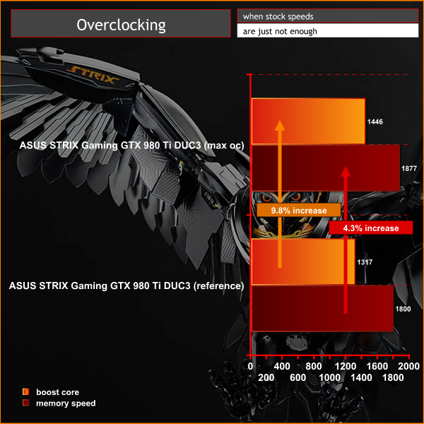

KITGURU OVERCLOCK SONUÇLARI:
Yazıyı yayınlamadan önce son dakikada gördüğüm bir tablo da şu şekilde. Günlük hayatta OC potansiyelini karşılaştırmak için kullanılabilir belki. Bu arada hatırlatmakta fayda var her iki kart da uygun koşullar sağlandığında (belki biraz da voltajla) oyunlarda çalışma frekanslarını boost hızlarının da üstüne çıkarabiliyor.
ASUS GTX 980Ti Strix OC:
Gigabyte GTX 980Ti G1 OC:
Ayrıca özellikle saydım, bu konuda yapılan son 20 yorumun 16'sı eksilenmiş. Özellikle Asus'un modeli hakkındaki yorumlar eksilenmiş. Ya konuyu Asus hater'ları bastı ya da Nvidia Hater'ları O kadar araştırıp, inceleyip saf, üzerinde oynanmamış, manipüle edilmemiş teknik verilerle inceledim yazdım ve mesajımı. Eksilemektense ilgili kısmı alıntılayıp kendi fikirlerinizi belirtmenizi ve o konu hakkında konuşup tartışmamızı tercih ederim ki ortada soru işareti kalmasın
