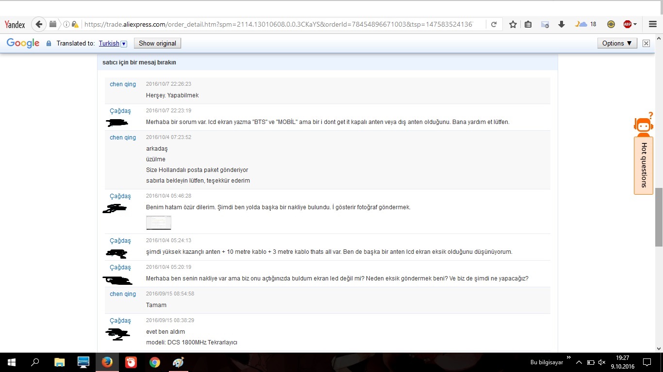

Arkadaşlar ablamların evinin alt katında telefon çekmiyordu ve baya bir problem oluyordu. Telefonla konuşmak için yukarı çıkmalar felan, neyse. Sonra internette araştırırken ülkemizde bununla ilgili ürünlerin çok az olduğu ve o az olan satıcılarında ürünleri pahalıya sattığını fark ettim. Gsm sinyal tekrarlayıcı ve yükseltici olan bu ürünün 4G ve vodafone+turkcell+avea uyumlu olanını 950tl ye sattığını görünce tepem attı. Sonra ilk işim (daha önce aliexpressten alışveriş yapmamış biri olarak) son zamanlarda kafaya taktığım çinden malzeme getirtme meselesi oldu. Araştırmış ve insanların yıllardır kullandığı aliexpressin güvenilirliğinden emin olmuştum. Uzatmak istemiyorum kısacası girdim 114 dolara aynı ürünü buldum. şu anda 110 dolara düşürmüş adam daha şanslısınız. Yol göstermesi adına fotoğraflarla anlatım yapmaya gayret göstereceğim ve bu aliexpressten nasıl alışveriş yapılır tanıtımı felan değil o yüzden daha detaylı isterseniz forumdonanımhaberden bulabileceğinize inanıyorum.
Sağ en üstte Turkish yazan yeri ben ürün elime geçtikten sonra farkettim. Haliyle satıcı ile irtibatımıda ufak tefek yanlışlarımla ingilizce yazdım. Siz dili türkçe seçerek satıcınıza türkçe yazabilirsiniz. Görüldüğü gibi kaç günde geleceği felan yazıyor.

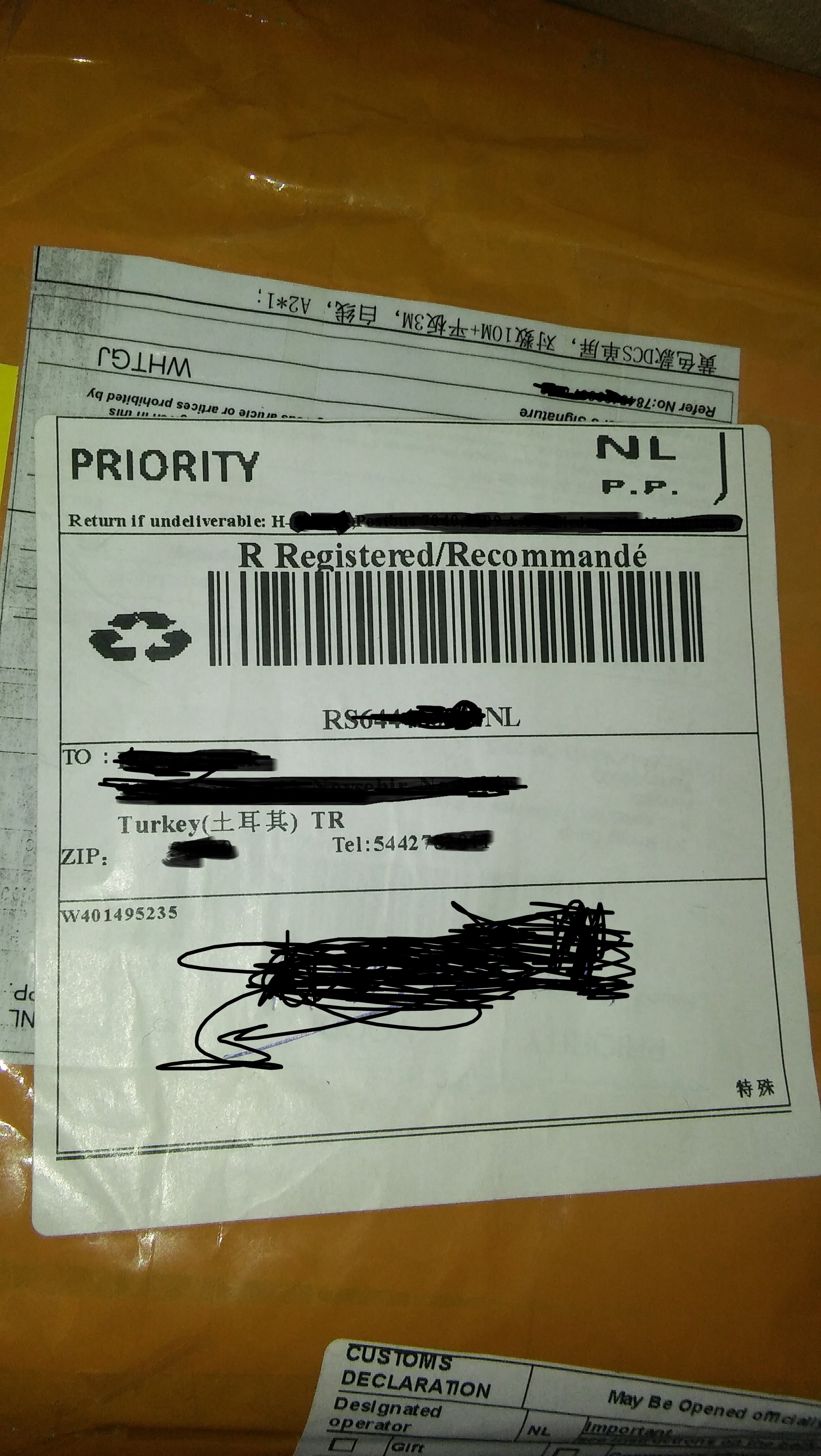

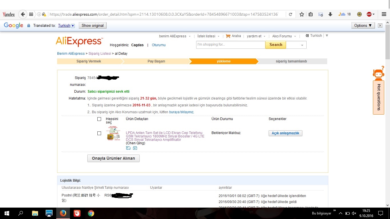

Solda takip kodları var. Orada 2 takip numarası var ama ben anlayamamıştım 2 ayrı kargoyla yollayacağını. İlk paket elime 10 günde geldi. Haliyle telaşlandım pakette sadece dışarı takılacak anten ve kablolar vardı. Sonradan farkettim 2 kargo olduğunu adamdan özür diledim. Ayrıca kodların karşısında Post NL ve çince yazıların olduğu bir link var. Oraya tıklayıp kodu girerseniz takibini yapabilirsiniz.

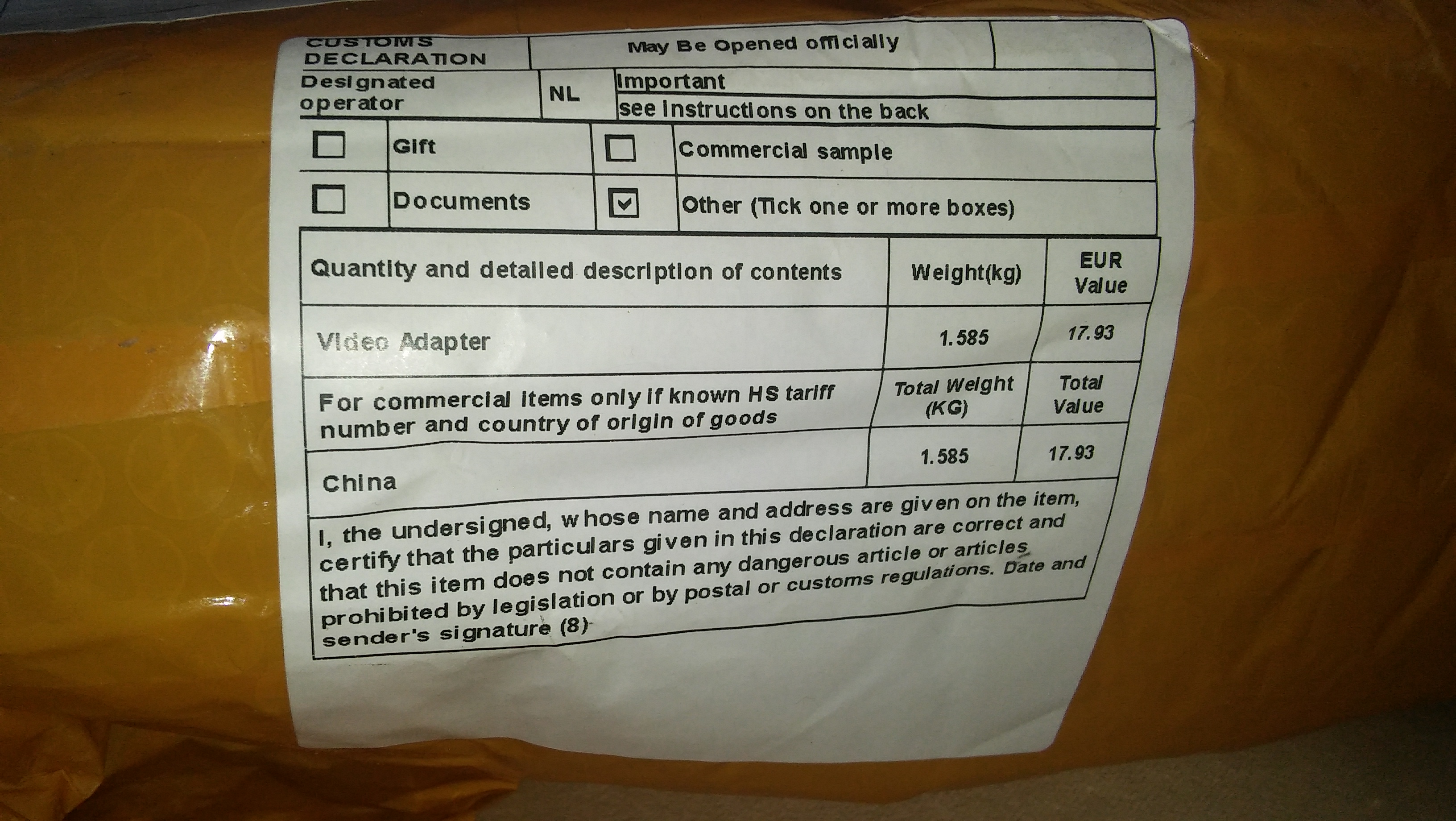

Satıcıya söylemeniz gereken şey gümrük vergisi çıkmaması adına fiyatı düşük göstermesi.
Bakınız. Adaptör olarak yazmış ve her biri ortalama 18 euro. Vergi 0 oldu. Buraya yazmamda sakınca olduğunu sanmıyorum çünkü ticari değil bireysel aldık sonuçta :) Bu arada kargoyu Post NL seçmenizde fayda var. Hollanda üzerinden geliyor. İlk paket 10 gün, 2. paket 15 gün toplamda ikisi 15 günde geldi. Harika bir zamanlama bence.

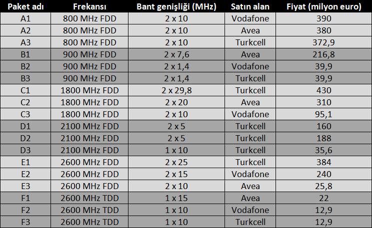

Ayrıca cihazı aradığınızda bir çok özellik göreceksiniz. En çok yatırım görüldüğü üzere 1800Mhz yapılmış. Hem bant genişliğide çok. Ben yarım yamalak bilgimle şans eserimi aldım desem artık bilemedim :) DCS 1800 Mhz GSM Sinyal Yükseltici aldım. DCS mobile sistemle aynı manaya geliyormuş ve eski adıymış araştırmalarıma göre.
Bir çok çeşitleri var bu aletin. Mesela GSM 900+DCS 1800 Mhz olanı da satılıyor. 2100 Mhz olanıda satılıyor. Bana hatta bir firma Türkiye'de 2100 Mhz kullanıldığını söylemişti tabi ben ürünü aldıktan sonra. Ama en çok yatırım 1800 Mhz de olduğu için umarım en mantıklı seçimi yapmış olurum. Benim aldığım üründe bir tane indoor antenna varken yani ev içi takılanı, diğer satıştaki ürünlerde 2 tane olanını görmüştüm. Alırken kaç metre kare alanı kapsıyor baksanız yeterli bence. Bu fotoğraftaki şirketlerin frekansları 4.5G içindir.

Aynı ürünü kullanmış biri olarak belirteyim ki , Türkiye de Vodafone ve Turkcell 900 MHz , Telekom ise 1800 MHz kullanır. Yani sizin cihazınız 1800 MHz ise Vodafone sa işe yaramaması lazım
