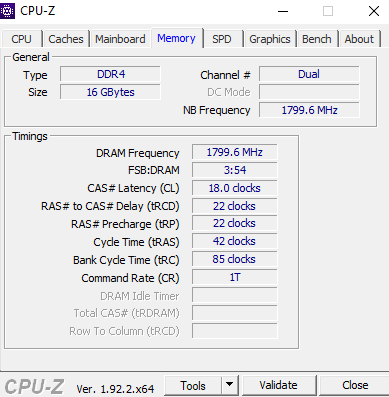

cpu-z ile bakabilirmisiniz. memory kısmının resmini koyarsanız daha net olur.

bir sıkıntı yok ramlerin 3600mhz çalışıyor. performansa her oyunda etkisi olmayabiliyor.
kafanıza takmayın.

ramin modelini yazabilirmisiniz. ramle samsung b die gözüküyor. zamanlamaları ama çok yüksek

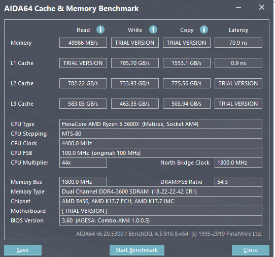

Cl 16 3800 mhz zorlanmadan görür ram leriniz.Şu durumda aida bellek testi atarmısınız? Copy ve latency değerlerini merak ettim, oyun performansları açısından.

Gecikme yüksek hocam.Copy de önemli oyun için.Aida keylerini dağıtan bir arkadaş vardı geçenlerde,bulursam yazayım.Biraz gıdıklayın,gideri var.3800 rahat.Dram Calculator kullanabilirsiniz.
