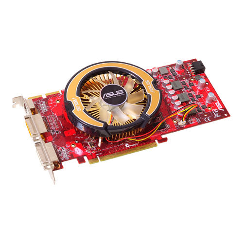

yaklaşık bir hafta oldu bilgisayar sürekli kapatıyordu kendini .. ve açıldıktan sonra sistem tarama yapıyordu. fanlardan da çok ses geldiğini düşünüp acaba temizlik vakti mi geldi dedik veeeee....
dün içini açıp temizledik ...
ben herzamanki gibi temizliği abarttım. :D

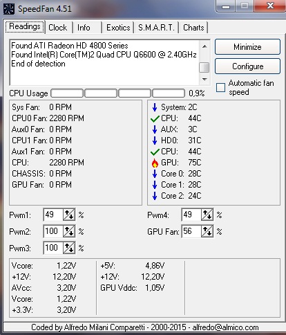

ekran kartının fanını da soktum çatır çutur temizledim. üstündeki aparatı söktüm sonra fanı söktün derim bir temizlik yaptım. şi,mdi de son durum bu ancak bu programı yumurta kapıya gelince keşfettiğim için temizlikte önceki sıcaklık durumu da aynımıydı bilmiyorum. sipikerını geri taktım herhangi bir uyarıcı ses gelecek mi diye... herhangi bir ayırt etmeye yarayacak ses gelmiyor kapanışta yada açılışta.

size yazarken kontrol ettiğimde en son sıcaklık 96 yı gösteriyordu yazımı bitiremeden kapandı şimdi 47 fandan gelen ses su an normal ama stabil bir durum söz konusu değil..

fan dönüyor ama hızını arttırdım %50 den %60 a çıkarttın şimdi biraz rahatladı gibi.
hızı arttırınca sıcaklık GPU da %52 civarında dolaşıyor şuan. CPU da %60 -63 lerde geziyor.

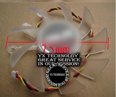

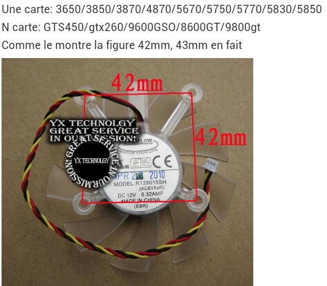

Bilgi paylasmak istedim bir tane de :) alttaki fotoğrafta Asus 4850 de kullanılabildiğimiz fanin çapı ve vida yerlerinin genişliği ve hangi kartlara takılabileceği yazıyor. Hep şikayet edecek degilim ya :) bir katkım olsun
