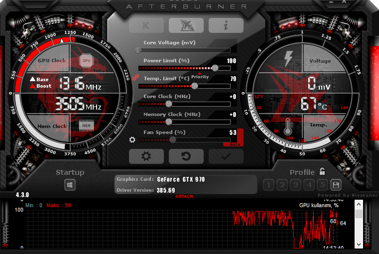

oyun oynarken bi anda fps drop oluyor 2 sn oluyor sonra 5 dk düzgün olup sonra tekrar drop yiyorum gpu using 80 in altına inmiyor cpu ise 50 lerde fps işlemcim 6700 k ve sıcaklıklar cpu=50 gpu=70 gibi değerler alıyorum daha dün oynarken hiç bir sıkıntım yoktu bugün sabah açtım bilgisayarı lol oynayalım dedik arkadaşlarla ve girdim 2 dk oynadım ve normalde 250 fps in altına inmeyen pcm 60 fps gibi değerler alıyordu pc yi restartladım ve bu sıkıntı drop haline geldi ddu ile gpu driveri silip nvidia dan tekrar yükledim gene aynı sıkıntı vardı bir türlü çozemiyorum donanımsal bi sıkıntı olabilirmi emin değilim

Bilgisayarını iyi bir temizle. Bileşenlerin arasında toz birikmiş olabilir. Soğuk üfleyen fön makinesi yeterli olur. Eğer temizse psu gitmiş olabilir veya yükte yetersiz geliyor olabilir çünkü aniden kapanması bilgisayarın yükteyken beslenememesinden dolayı olabilir. Sıcaklıklar normal mi yük altındayken?

Gördüğüm kadarıyla sıcaklıktan dolayı kapanması. Eşiğe kadar çıkıyordur o sıcaklık. Sen MSI after burnerdan fanı aggressive moduna al. Bakalım ne olacak

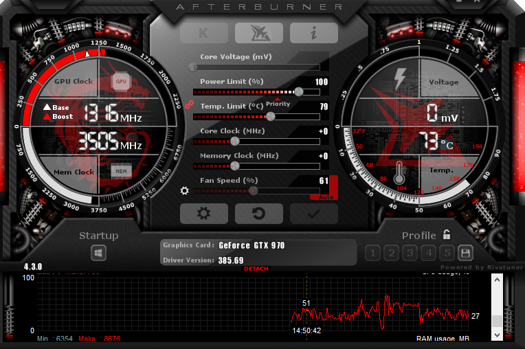

gpu sıcaklıgı 70 60 arasında gidiyor cpu ise 50 55 o aralarda anladıgım kadarıyla gayet normal

Gpu eşiği 79 derecede. Ani bir sıcaklık spike ında bilgisayar kapanıyor olabilir ya o eşiği arttır ya da fan hızını arttır hocam..
Edit: kapanmasa bile fan hızını arttirmanda fayda var

eşiği sona aldım düzeldi gibi ama yarın ne olur bilemem değişik bi bilgisiyar :D

Hocam fanı aggressive moduna alın. İnanın bana biraz gürültülü olur ama ısınmadan dolayı saat hızını düşürmez

8 yıl
agrasif moda nasıl alabilirim acaba burda oyle bir mod göremedim
Bu mesajda bahsedilenler: @muhammed1968
8 yıl
https://youtu.be/PIrCBx0yxQI
Burdan predefined ya da önceden tanımlanmış fan hızını aggressive yapacaksınız
