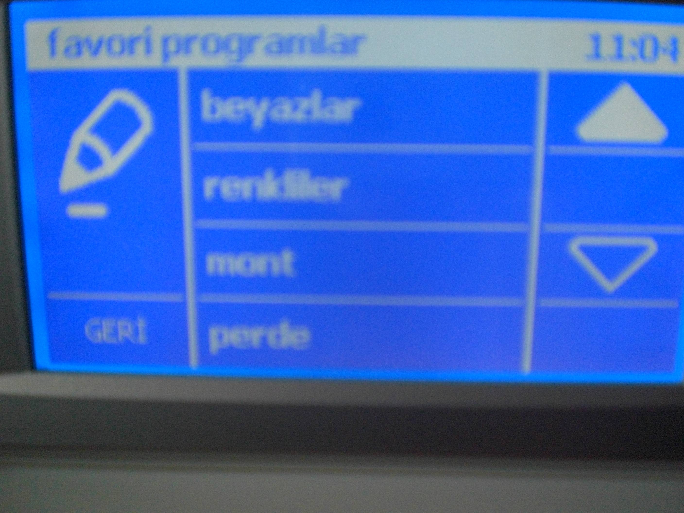

Dilediğiniz 4 programı tüm ayarlarıyla (sinyal sesi dahil) kaydedip kendi dilediğiniz ismi verebiliyorsunuz. Ben de şu şekilde ayarladım.

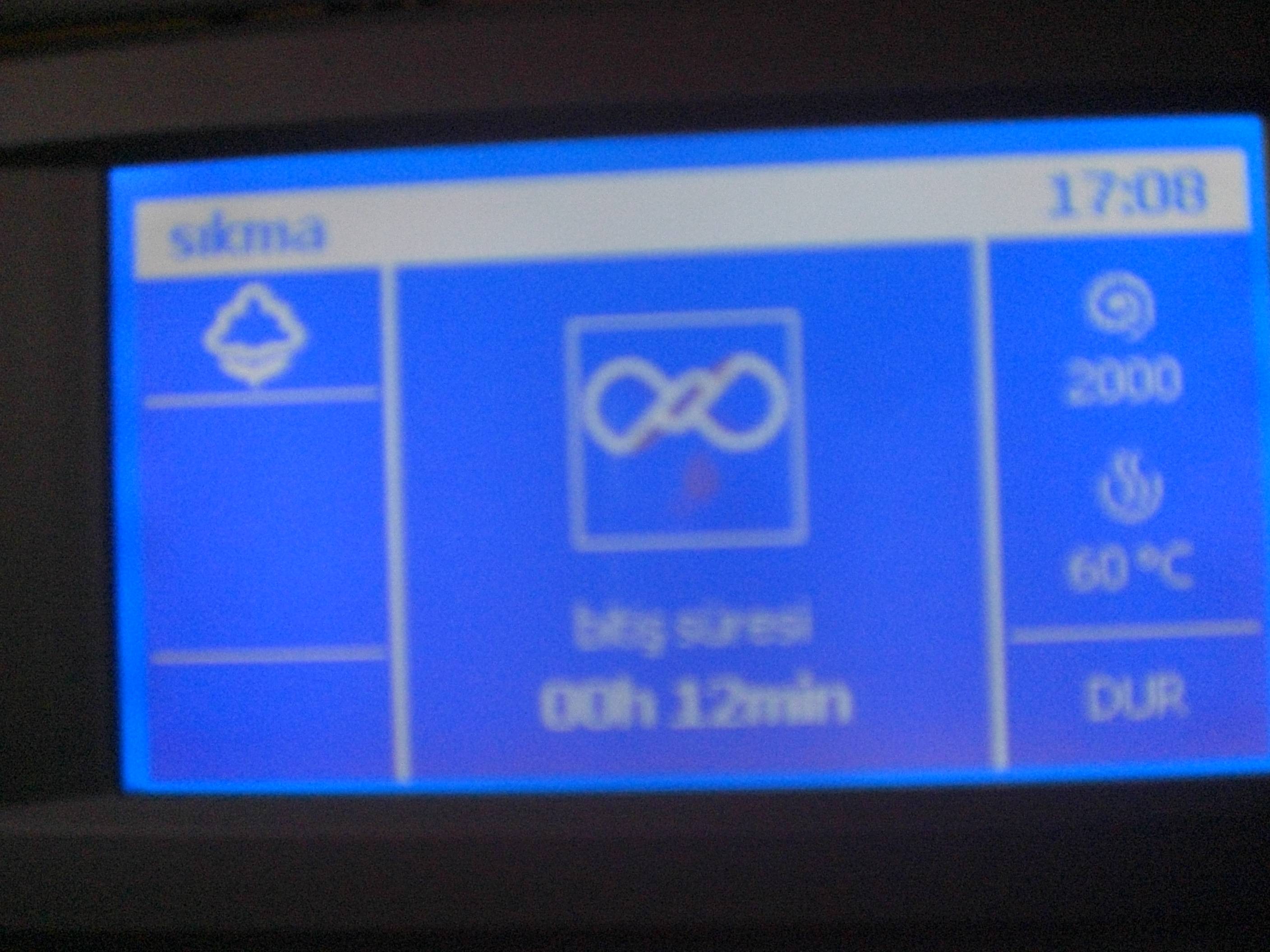

Ekrandaki yıkama aşamaları göstergesi güzel, semboller de hoş olmuş. Ancak makine sadece ön yıkama, yıkama, durulama, yumuşatma, sıkma ve su boşaltma şeklinde bilgi veriyor. Su dolduruyor, çamaşır dağıtılıyor, sensör devrede gibi ara aşama bilgilerini göstermiyor.
