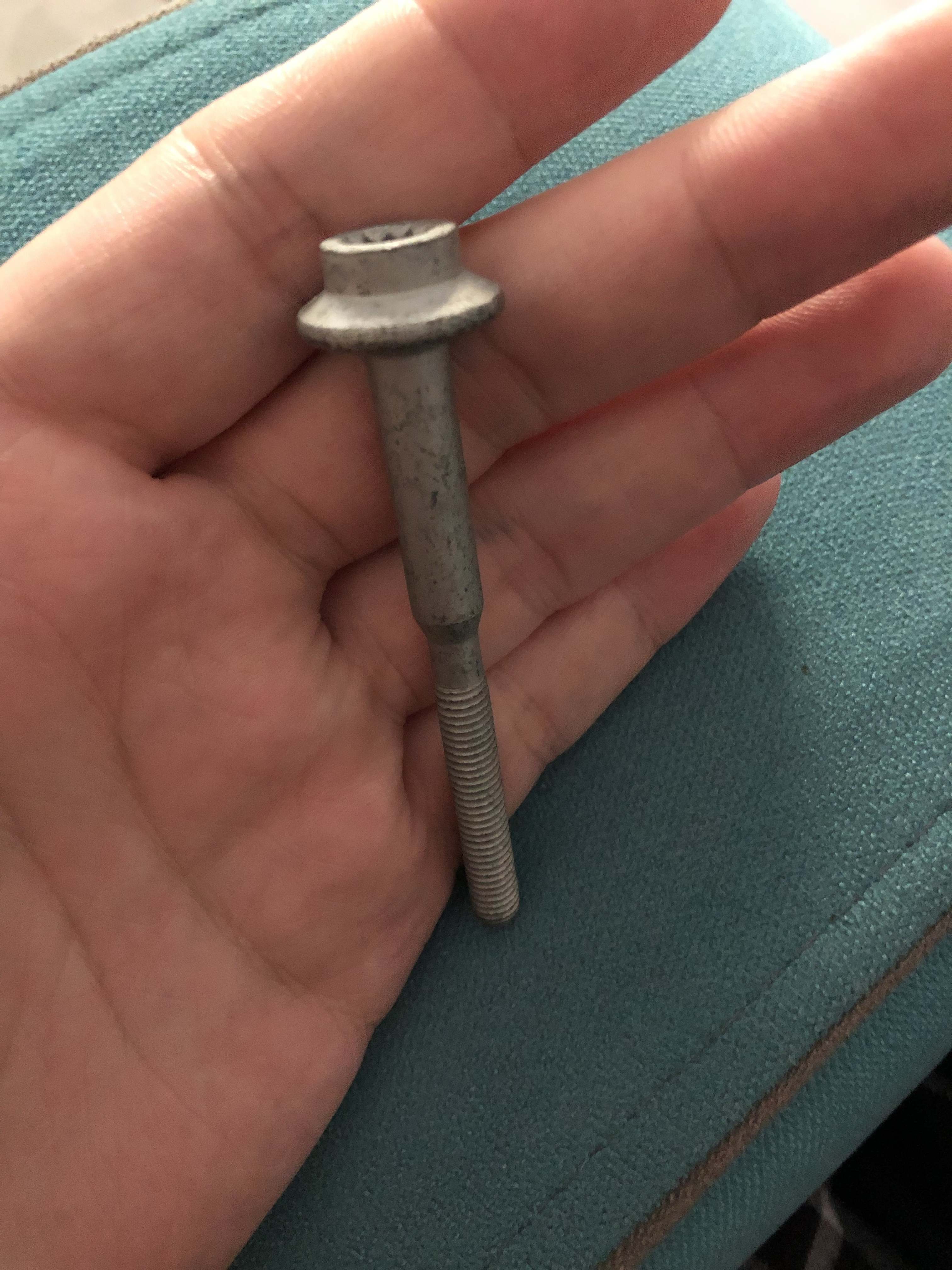

Aynı sorunu yaşadım vidaları yenisiyle değiştirin, ve uygun değerde sıkın, fazla sıkarsanız vida patlar hassas bir civatadır. Şanslıysanız bu işlemi yaptıktan sonra düzelebilir aynı sesi ben de duyuyordum bu kadar şiddetli değildi ama sıkınca düzeliyordu.

Hocam ilk deneyeceğiniz şey bu olmalı, ondan yapabilir o sesi bende de yapıyordu bu kadar şiddetli değildi araç yokuş çıkarken çok duyuyordum. Attığım civatayı yenisiyle değiştirin uygun değerde(7n olması lazım) sıkın fazla sıkarsanız patlar buna çok dikkat edin.
https://www.youtube.com/watch?v=OK9u7dI5zhk&feature=share
Bu videoda adam aynı sıkıntıyı yaşamış. Civatayı değişince düzeldiğini söylemiş.

Şu vida beni yolda bıraktı...

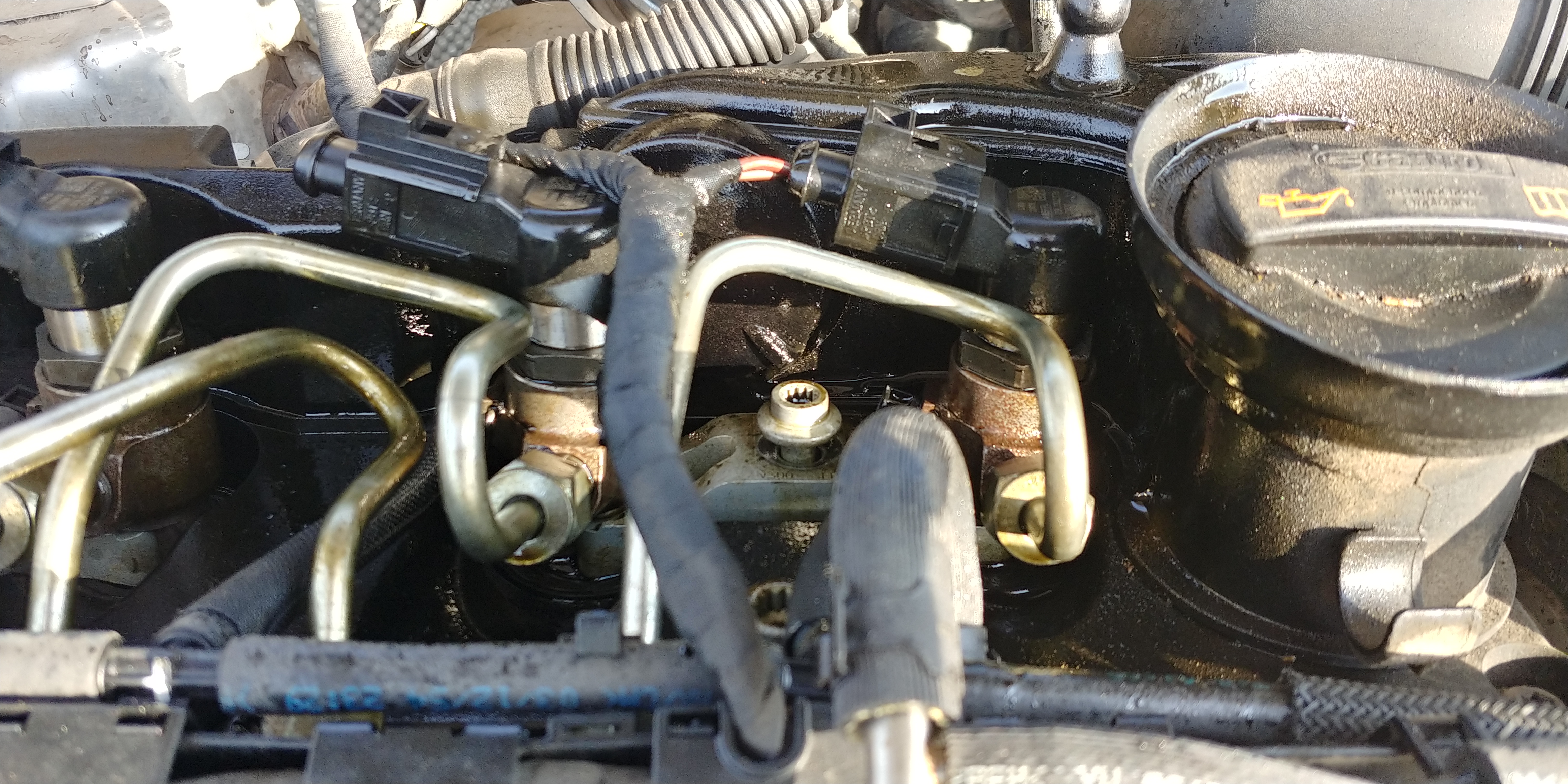

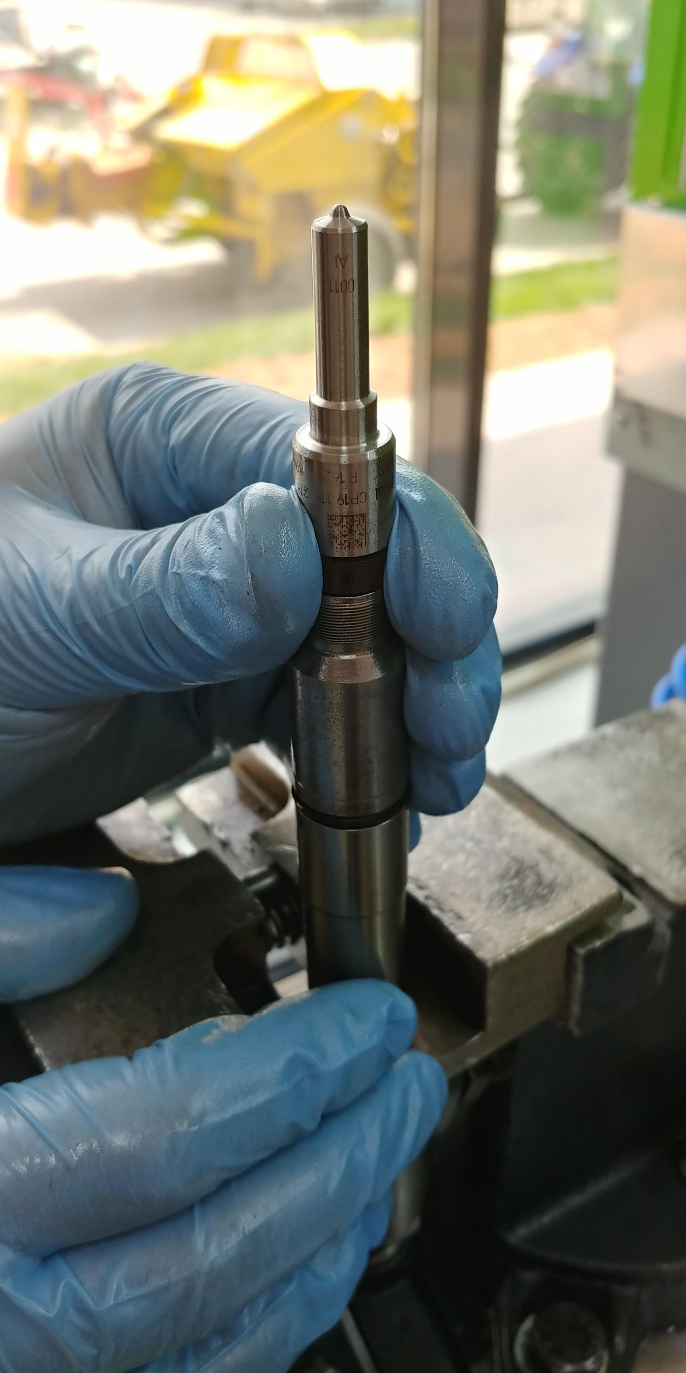

Vidayla yolda kaldım hocam vida çıkınca enjektörlerde çıktı fotoda belli oluyor. Mazot olduğu gibi motorun üzerinde. Enjektörlerin ortadındaki vidayı sıkınca ses gitti eski haline geldi araba, ben hazır el değmişken biraz daha masraf yaptım uygun zamanda yazacağım.
Bu mesajda bahsedilenler: @defiant82
Arkadaşlar merhaba tekrar,

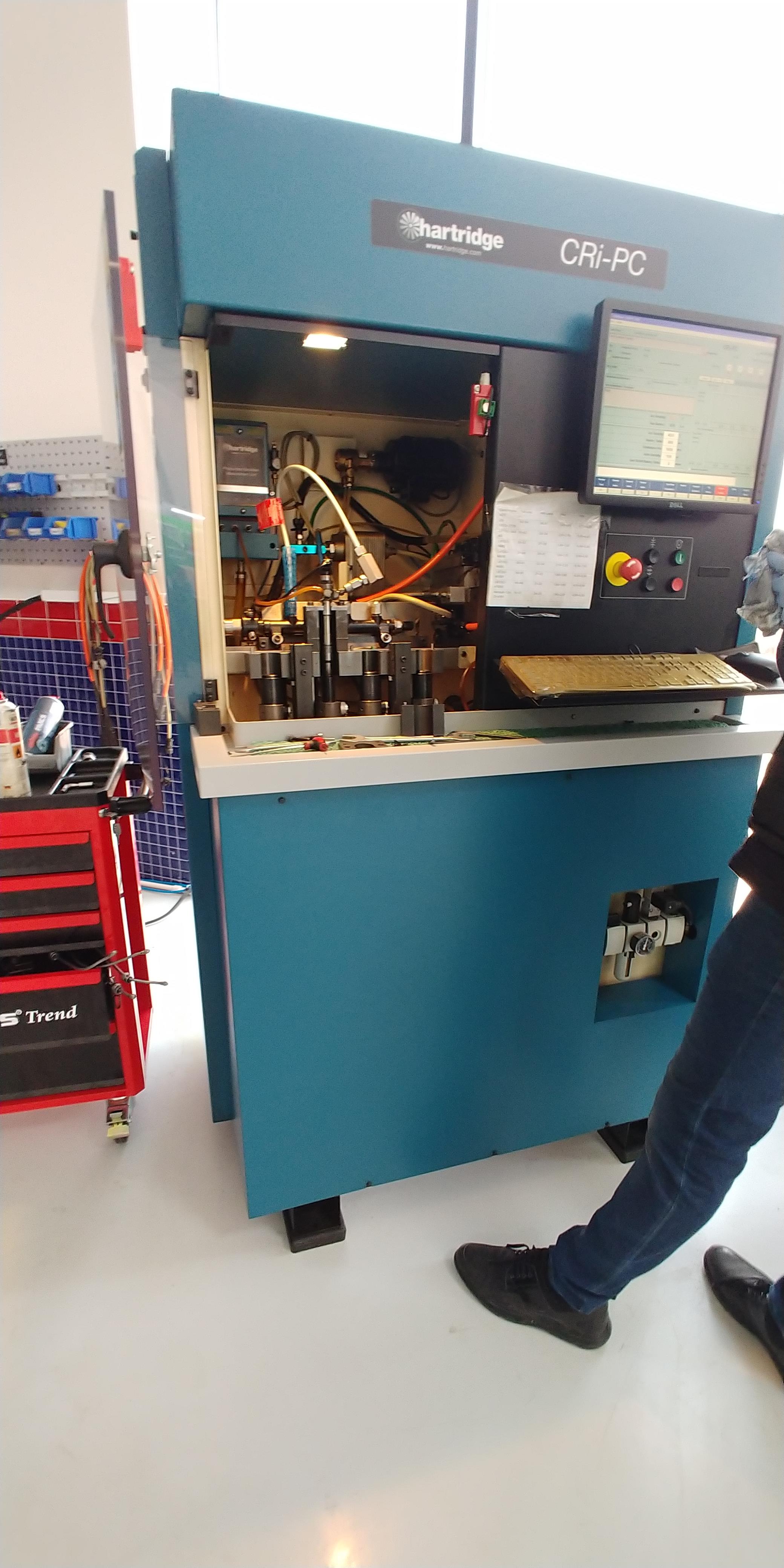

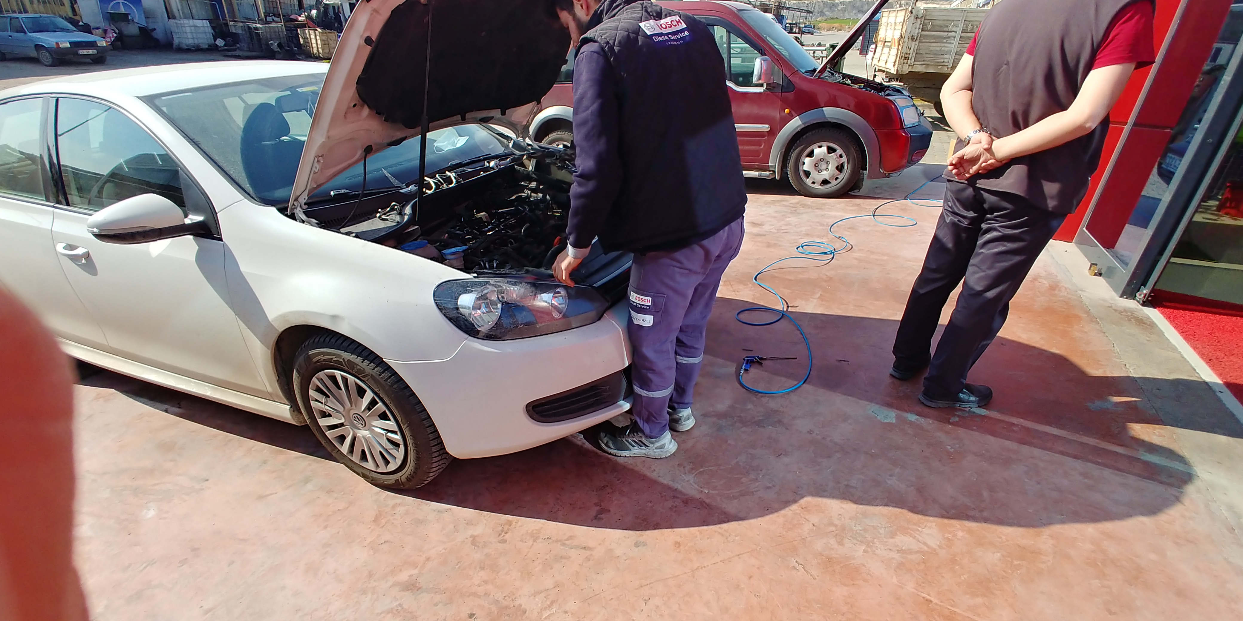

Bugün sabah enjektörlerin tamiri için eskişehir teksandaki özen dizele doğru yola koyuldum. Ancak aşağıdaki fotoda olduğu gibi vida yerinden çıktı ve araç tekleyerek stop etti...

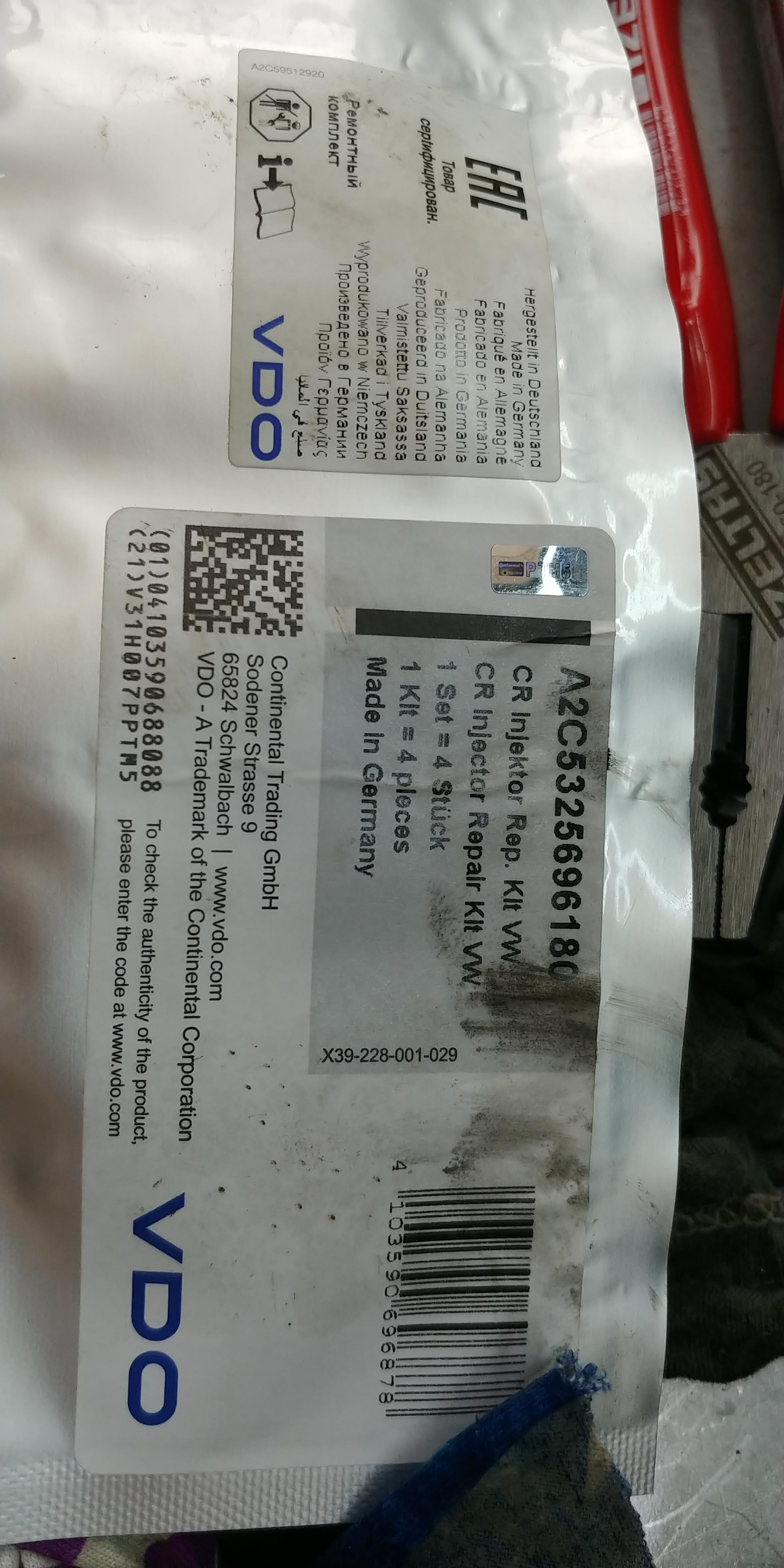

Aradım ustayı, sıkıntıyı anlattım yarım saate yanıma geldi. Vidayı sıktık araba tıkır tıkır işliyor...Ses gitti eski haline döndü. Usta ancak keçeler değişecek dükkana gidelim dedi. Cihan usta geldi inceledi. Ben adam gibi elden geçmesini istedim. Tüm enjektörleri söktürüp memeleri değiştirttim. Sağolsunlar ilgi alaka güzel, sorduğum her soruya sıkılmadan cevap verdiler.
< Resime gitmek için tıklayın > < Resime gitmek için tıklayın > < Resime gitmek için tıklayın > < Resime gitmek için tıklayın > < Resime gitmek için tıklayın > < Resime gitmek için tıklayın > < Resime gitmek için tıklayın >
Dolayısıyla problemimin çözümü sadece bir vidaydı gerçekten. Ben hazır el değmişken adam gibi elden geçsin istedim. Sonuç olarak tüm işlemlere 2650tl verdim. Bir yılda garanti verdiler. Şu anda araba eskiye göre hissedilir derecede iyi. Uzun vadede de faydasını göreceğimi düşünüyorum. Yakıt tüketimimede büyük oranda fayda sağlayacaktır.

cayc motor 1.6 tdi Euro 5 golf lerde continental vdo piezo enjektör var. siemens enjektörler 2.0 tdi passatta kullanıldı servis bülteni yayınlandı. 12 bin değil çok saha ucuza gelebilir revizyon şansı da varsa can yakmaz. kaldı ki sorun enjektör de olmayabilir
Parçacı arkadaşın dediği doğru l. Orjinali siemens. Yan sanayi continental takiyor pompacilar ve taktirdin mi aldin basina belayi. 2 defa o geri zekalilar yuzunden yolda kaldim. Adam gibi parayi bayacaksin siemens taktiracaksin kullanacaksin arabayi. Yada vw dizele binmeyeceksin. Bu motor maalesef boyle kronik sorunlu ve şakası yok. Hele ki 100.000 km yi devirdin mi Her an bekle arizayi.
