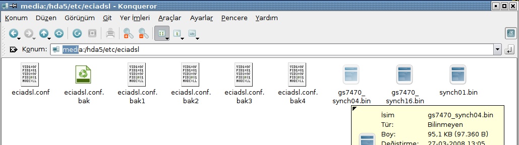

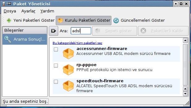

Paket yöneticisinden eciadsl'i kaldırdım, indirdiğim dosyadaki synch01.bin adlı dosyayı /etc/eciadsl klasörüne yapıştırdım.
Paket yöneticisine girip adsl diye arattığımda eciadsl çıkmıyor .

synch16 dosyasını kopyalamışsın sen 15 olacaktı
bide her başarısız denemeden sonra eciadsl-stop komutunu ver ve modem kablosunu çıkar tak

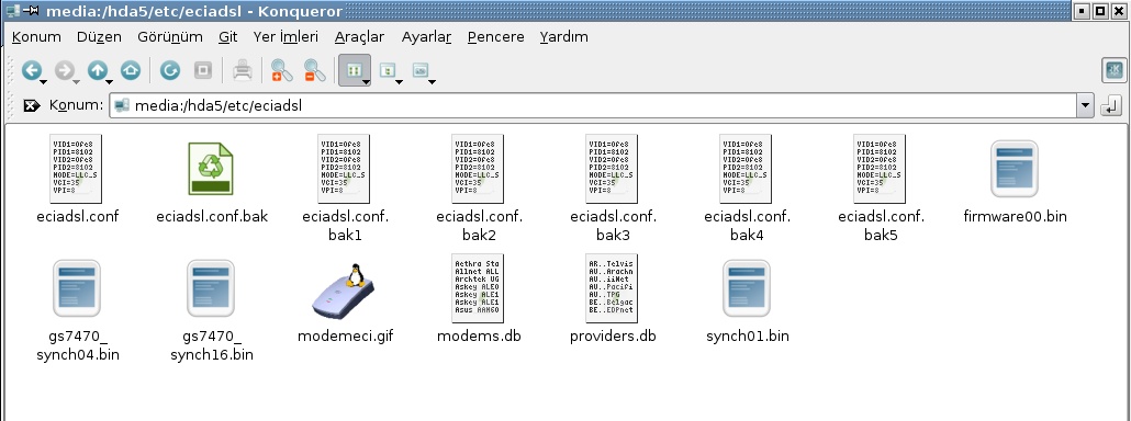

Bu sefer ilerleme kaydettim , modemin ışıkları yanıyor.
Eciadsl klasöründeki birkaç bin dosyasını silip sizin söylediğinizi attım. Grafiksel kurulumda sol tarafta otomatik olarak o ( 15 )seçili geldi (sanırım benim hatam bunu yapmamamdı)
