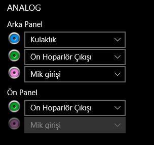

Aynı sorun benim de başıma sürekli geliyor, kendim sorunu şu şekilde çözdüm ssleri ile göndericem.
İlk önce bilgisayarı yeniden başlattığımda sürekli ayarları kurcalamam gerekiyor ses gelmesi için, eğer ön tarafa kulaklık takarsam hoparlör gidiyor, yada ikisinden birinden ses gelmiyordu. ve sürekli cereyan ediyordu. bunu şu şekilde net ve sağlıklı ses alarak çözdüm.
İlk önce "Realtek Audio Console"u Microsoft Store'den indirin ve kaybolmaması için başlangıca sabitleyin.
sonra ordaki ayarları attığım SS gibi ayarlayabilirsiniz.
Eğer arkaya tekrardan kulaklık takmak istersen onu kulaklık olarak tanıtabilirsin arka konektörde sorun çıkartmıyor ama ön arka sürekli sıkıntı çıkarıyor.
(aşağıda seçeneği görüp o açık ondan diyebilirsiniz ön ve arka çıkış aygıtlarının iki farklı ses dolaşımı seçeneğini açınca kökten ses gidiyor.)
sorunu bu şekilde çözdüm. sorusu veya sorunu olan olursa altına yazabilir ya da bana mesaj atabilir elimden geleni yapmaya çalışırım. Teşekkürler.
