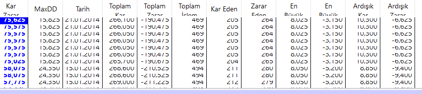

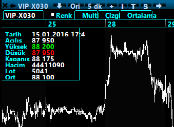

Bu bulanıklık sorunu çözülmedi bende bir türlü. Format mı atsam? Bu sorunu format çözer mi? Birde format atarken dikkat etmem gereken bir şey var mı?
Hocam nasıl bir durum resim atabilir misiniz? Her zaman mı var bulanıklık?

Nvidia sürücüsü güncel diyor. 361,43
FIX DPI kurup denedim ama onda da kullandığım programda hatalar oluştu.
DDU ile kaldırıp önce intel sonra Nvidia kurmadım.
Bu mesajda bahsedilenler: @srenkenstein
Hocam güncellikten dolayı değil. Çakışma vs. olma ihtimalinden dolayı kaldırıp kurmanızı öneririm.
Resim derken ekran nasıl görünüyor merak ettiğim için telefonla ekran fotoğrafı kastetmiştim. Bende bulanıklık program kurulumları dışında olmuyor.

O sorun bende de mevcut dostum windows 10 dan kaynaklanıyor dediler bütün güncellemeleri yaptım ekran kartı dahıl hala düzelmedi
Bulanıklık sorunu tam olarak nedir arkadaşlar ?
Evet bulanıklık sorununu dpifix çözüyor ama bu kez de yukarıda belirttiğim hataları alıyorum. (sığmama problemi)
Recoveryden format attım sonra DDU ile İntel ve Nvidia yı kaldırıp önce Inteli sona Nvidiayı kurdum ama bana mısın demedi.
Tek çare 1511 ile formatlamak kaldı.
