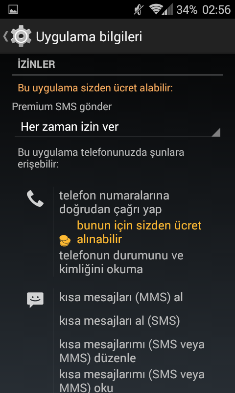

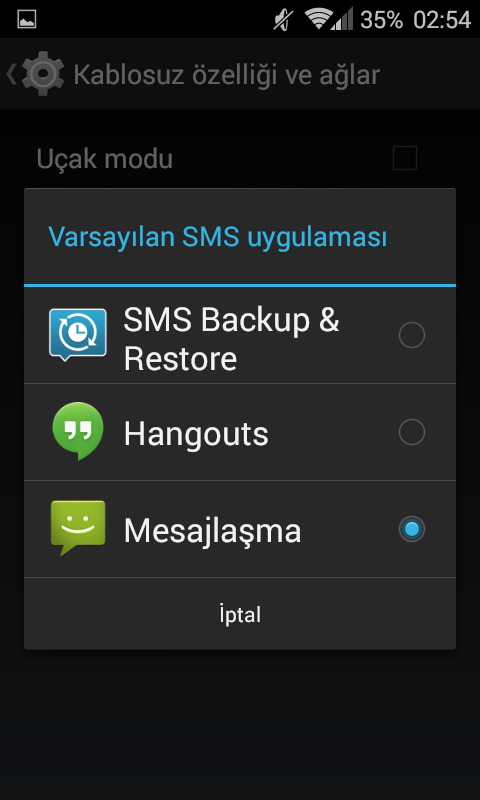

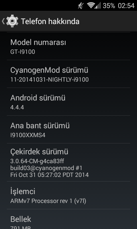

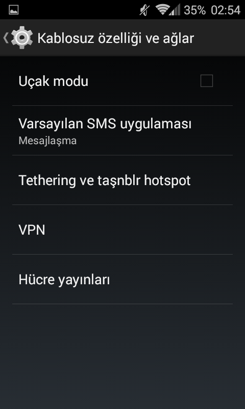

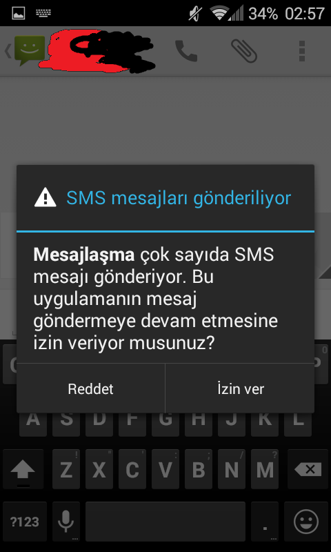

Ayarlar>>Diğer>>Varsayılan Sms Uygulamasi olarak mesajlaşma, hangouts hangisini seçtiysem her defasinda bu sorunla karsilastim. Sms alirken sorun yok normal sekilde mesajlar geliyor acip okuyorum ve aldigimda bu seferlik yada herzaman diye bir seçenek cikmiyor.ama içinde emotion olsun olmasin uzun yada kisa tek kelimelik bile olsa her sms te gönderirken ayni uyariyi veriyor. mesajlaşma yada hangouts vs. uygulamanin premium sms gönder bolumunu herzaman izin ver yapıyorum ama kendi kendine sor olarak tekrar değişiyor.stock rom lardaki gibi sabit kalmiyor

sms olayı içinde ayarlardan güvenlik sekmesine girersen sms mesaj sınırı diye bir ibare görürsün o sınırı yükseltince bu uyarı gelmeyecektir

11 yıl
Cok teşekkür ederim cevabin için kismende olsa sorunum cozuldu böyle bir sinir neden koyulmuş anlayamadım
