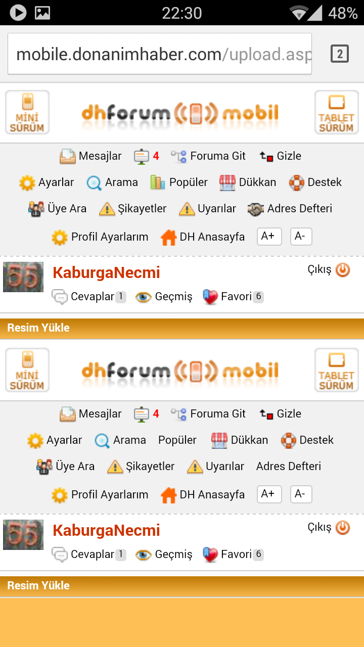

Chrome beta ile ekran kayması sorunu halle oldu tavsiye ederim.

Bu arada chrome de ekran kayması sorunu yaşayan var mı
m10'dan sonra nightly gelmedimi
Geldi , kullanıyorum chromede yeni arayüze geçildiğinden beri ekran kayması var özellikle DH de. Sizde yokmu
Bendede var,betada da vardı stabledada var.
