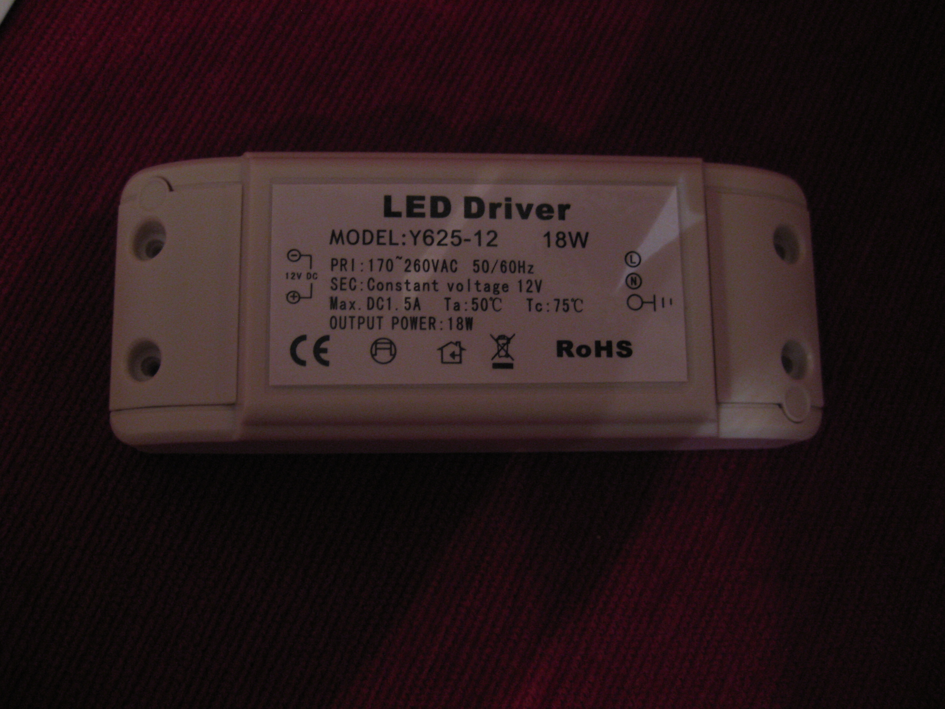

Evet arkadaşlar konuyu açan bendim ve boş vakit bulamadığım içinde baya bi zamandır konuya uğrayamadım. (konuyu da biraz hortlatıyo gibi olacağım) Ama ben bu sistemi kurdum ve yaklaşık 5 aydır (ocak 2013) da kullanıyorum ve oldukça memnunum.
Denemek isteyenler için de kısaca anlatayım neler yaptığımı.
*İlk önce ebayden 6 tane, 18x5050 smd'li, 12V dc çalışan, g4 duylu, cool white, led ve yanına da 2 tane ac/dc 18W led driver aldım. (yaklaşık 1 ay içinde elime ulaştı.)
*Daha sonra avizenin içindeki adaptörleri çıkarttım (2 tane 100 Watt lık ac/ac) yerine led driverlerini taktım.
*Ve ledleri de 3'ü birine 3'ü birine denk gelecek şekilde yerleştirdim.
İzlenimlerim şöyle:
6 tane led 4 tane 20W lık halojenin verdiği ışık şiddetini verdi diyebilirim. Sitesinde 300 lümen ışık veriyo yazmışlardı, gerçekte 300 lümen vermiyo ama dediğim gibi 6 tanesi normal bir oturma odasını ışıtacak kadar ışık veriyor.
Yine sitede 3,6W yazıyordu ama ben kendi acemice ölçümlerimden (okullarda bulunan miliampermetre ile) 5,5 Watt harcadığını hesapladım. Tabi dediğim gibi bu çok doğru bir ölçüm olmayabilir. Hesaplamalarıda V=IxR ve P=I^2xR denklemlerinden yaptım lise fiziği sağolsun
5,5 Watt a ve yaptığım yatırıma göre ledlerin kendini 20 ay gibi bir sürede amorti etmesi gerekiyor. Evet bende hesapladığımda aynı şekilde düşündüm (çok uzun). Ama bunun içinde her iki haftada bir, en az bir halojen ampul patlaması parası yok. Yani onuda hesap ederseniz biraz daha kısalabilir.
Sonuç olarak ben yaptığım işlemden gayet memnunum ve 5 aydır da Allah'a şükür bir problem çıkmadı.
Ebay den link vermek isterdim ama malesef o ürünler listeden kaldırılmış. ebaye 5050 smd g4 led 12v cool white ve led driver diye aratırsanız bulabilirsiniz.
Sitede daha ucuza 3528 smd'li ledler de var ama ben almanızı tavsiye etmem çünkü araştırdığıma göre onları lümen değeri 5050 smd lere göre düşükmüş.
Ve led driver alırken, ledleri biraz yüksek watt tan hesaplayıp ona göre almanızı tavsiye ederim. Tabii led driverin fiziki boyutları da çok önemli
Eğer aklınıza takılan bişey varsa elimden geldiğince yanıtlamaya çalışırım

Led driver ile ledler arasındaki mantık şöyle:
1 led driver'e bağlanacak olan ledlerin watt'ı yani gücü; o led driver'ın maksimum watt kapasitesinden düşük olmalı.
Yani benim sistemimde şöyle 5.5 watttan 3 tane led 16,5 watt. Led driverin de max kapasitesi 18 W olduğu için kurtarıyo.
Benim 2 tane led driver alıp 3 led birine 3 ledi birine takmamın sebebi avizenin üst kısmına 40 Wattlık tek bir led driverin sığmayacak olması.
Eğer takdığınız ledler led driverin kapasitesini aşarsa led driver ısınabilir ve bozulabilir.
