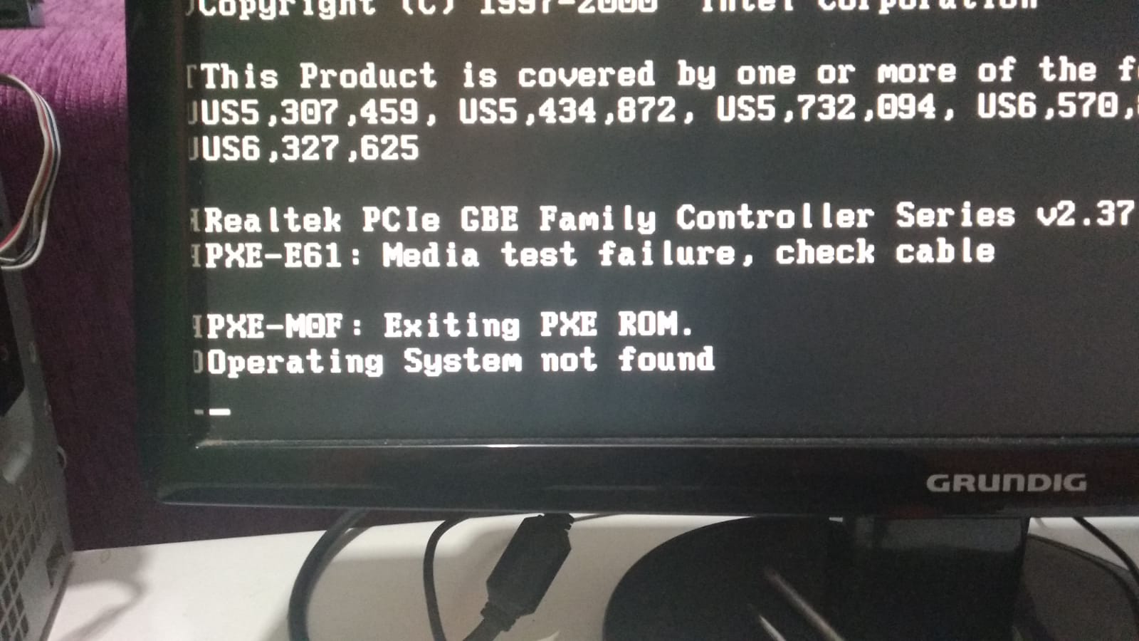

flash diskimiz şuan hazır. öncelikle bilgisayarı yeniden başlatın ve boot ekranından flash diski birinci sıraya alın ( biosa göre değişiklik gösterir )
eğer flash diskinizi 1. sıraya aldığınız halde aşşağıdaki gibi hata alıyorsanız muhtemelen farklı bir flash disk kullandığınızda sorun çözülecektir ( 3 farklı flash disk ile denediğimizde birinde bu sorun ile karşılaştık )
