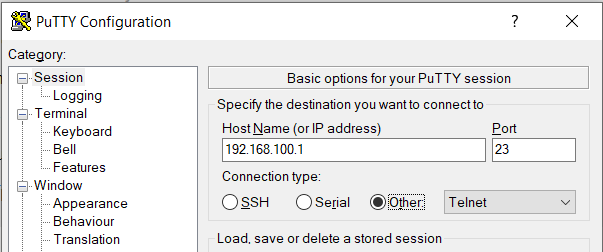

huawei gpon'da arayüze erişmek için pc'ye 192.168.100.x sabit ip verip 192.168.100.1 adresine bağlanıyorsun, bunu biliyorsundur zaten. telnet için putty programını kullanabilirsin. root / adminhw ile giriş yap, display productmac komutu ile wan mac adresini öğrenirsin.
vsol fiberi takınca arayüze erişememe olayı, muhtemelen router üzerinden (pc->router->gpon) erişmeye çalışınca oluyor. pc'ye direkt bağla ethernet kablosunu, vlan id değerini telnet'ten öğrenip wan sayfasında bridge olarak ekle resimdeki gibi.

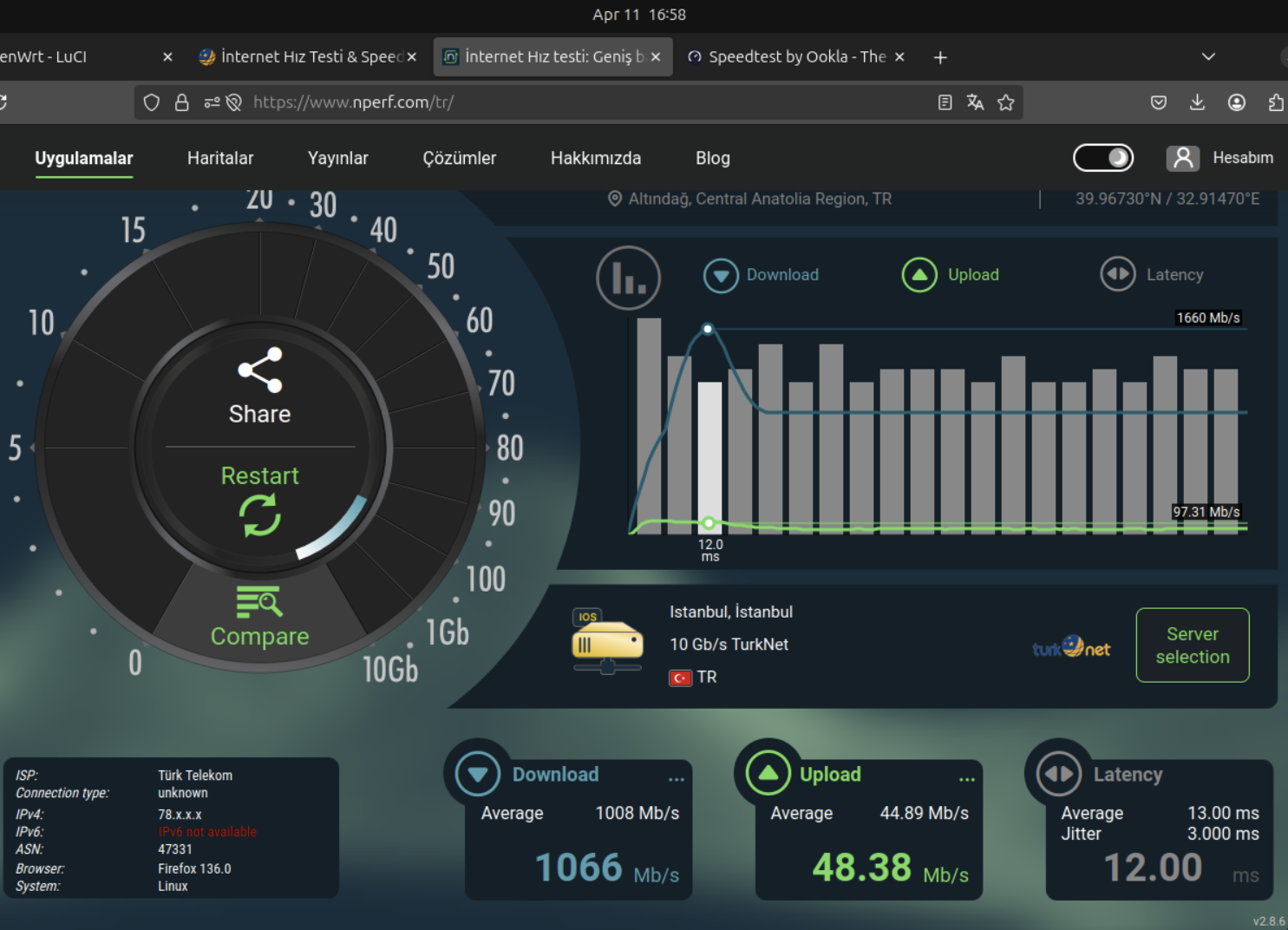

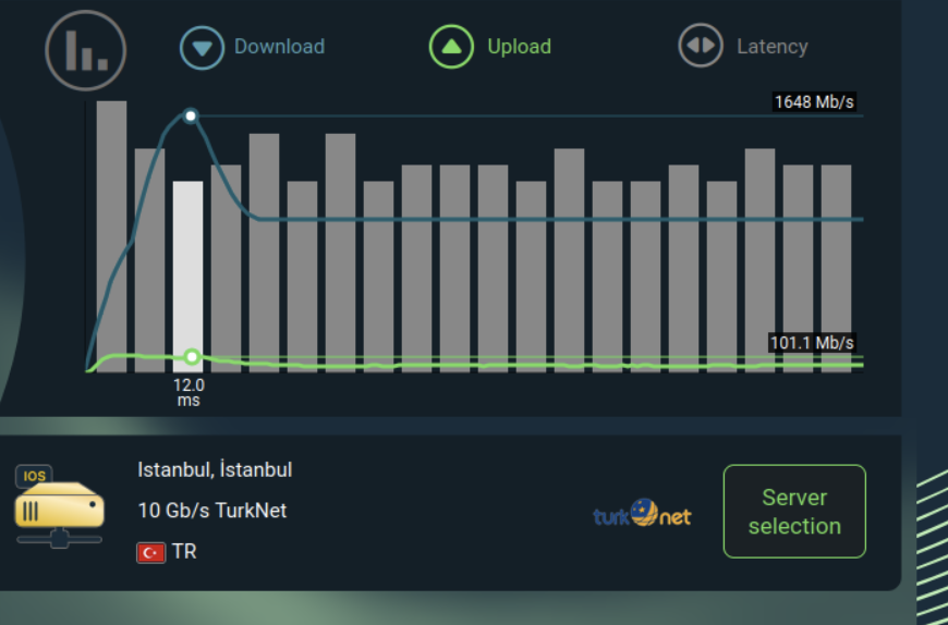

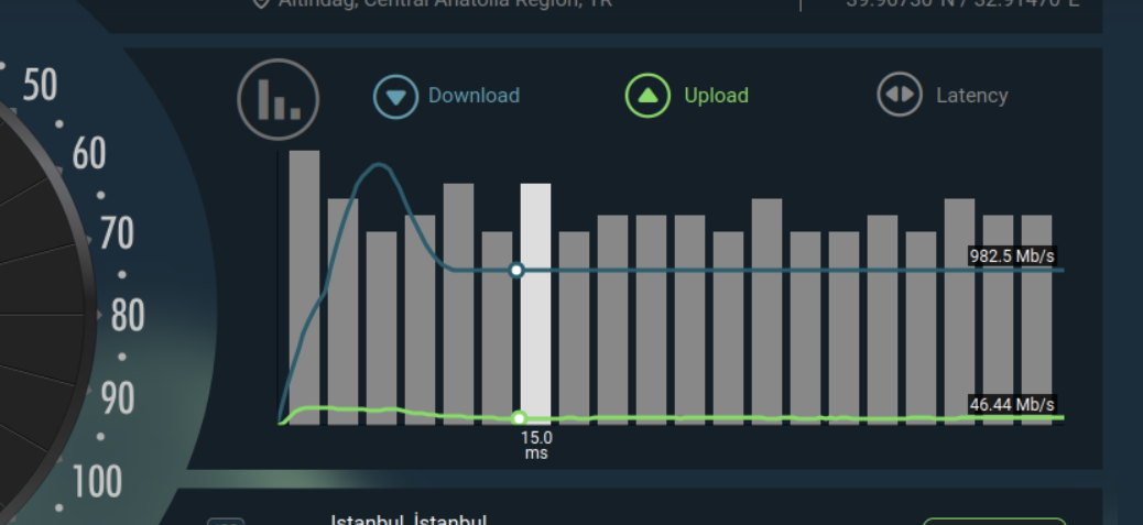

sırf test etmek için dayanamadım paketi 1000'e yükselttim ama sonuç beklediğim gibi olmadı.
gpon: vsol v2802rh, v1.A.2 sürüm fw. 2.5g ethernet. (üstteki mesajda bahsettim huawei gpon bilgileri kullanıldı.)
router: openwrt x86 vm, usb 2.5g realtek ethernet adaptörü ile WAN, proxmox LAN bridge bağlantısı (lan testi iperf3'te 50gbps).
testi ubuntu desktop sanal makinesi üzerinde yaptım. kısaca test başında 1500-1600 gösterip telekom'un hız limiti devreye giriyor ve 980mbps'de tutuyor. zaten normal gpon ile 940 alıyordum, 40mbps için uğraştığıma değmezmiş. buradaki telekom hız limiti düzgün çalışıyor diğer şanlı abonelerin aksine.

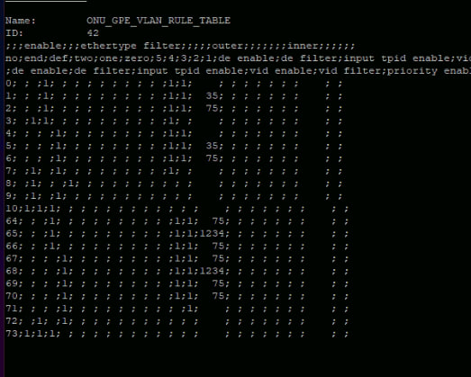

Ben araştırma yaptığımda bazı brezilya menşei olan kaynaklarda vsol v2802rh için mib 84 te fwdop komuları ile vlan ayarları yapılmış mesela 0x10 dan 0x02 veya 0x15'e alınmış 0x10 alcl olt için çünkü alcl oltler bazen veip kullanabiliyormuş realtek bazlı chipsetli ont veya sfpler de mib 171 değerlerini bridgeleme konusunda pek iyi değillermiş driver açısından lantiq chipset daha için çok daha iyi diyorlar mib 171 bridgeleme konusuda. zaten vsol ont transparent vlan nı bile desteklemiyor :(
Siz hiç fwdop komuları kullandınız mı mib 84 üzerinde? Sizin sfpnin chipset modeli ne acaba?
Çünkü fake O5 almadım vlan değerlerine ulaşabildim mib 84 komutu ile iki tane vlan verdi biri 1266 diğeride 103. 103. vlan iptv için orada bir sorun yok zaten biliyordum ancak 1266 ne olduğunu çözemedim sonra mib get 171 komutu ile extended vlan lara baktığımda vlan 1'in 1266 ya taglanıp sonra tekrar untag yapıldığını gördüm yani mib 84 komutunda 1266 olan internet vlan'ı. Ancak ne yaptıysam bir türlü ip alamadım vlansızda olmadı vlan 1266 ile de olmadı. Süperonline nasıl bir sistem kullanıyor anlamadım gitti gerçekten.
Belki sizin iptv problemi yaşamanızda bu yüzden olabilir?

O5 alıyorum vlan değerlerine ulaşabiliyorum ve doğru vlan gibi duruyor çünkü vlan 103 süperonline'ın iptv için kullandığı vlan ancak vsol transparent vlan'ı desteklemediği için vsol arayüzde vlan untag yapmak gerekiyor 1266 vlan ile ne yaptıysam ip alamadım routerda vlansız da alamadım. fwd ler yanlış değil brezilya da alcl ont için mesela mib 84 teki fwdop yi 0x10 dan 0x02 veya 0x15 yapınca ancak öyle ip alınabiliyormuş. Tabi bunlar ne demek bilmiyorum. Süperonline alcl altyapı çok sıkıntılı karmaşık galiba keşke bir network uzmanı veya mühendisi şu işe bir el atsa :). Benim kafam allak bullak oldu vallahi :) Neredeyse uğraşmaktan vazgeçmek üzereyim.
