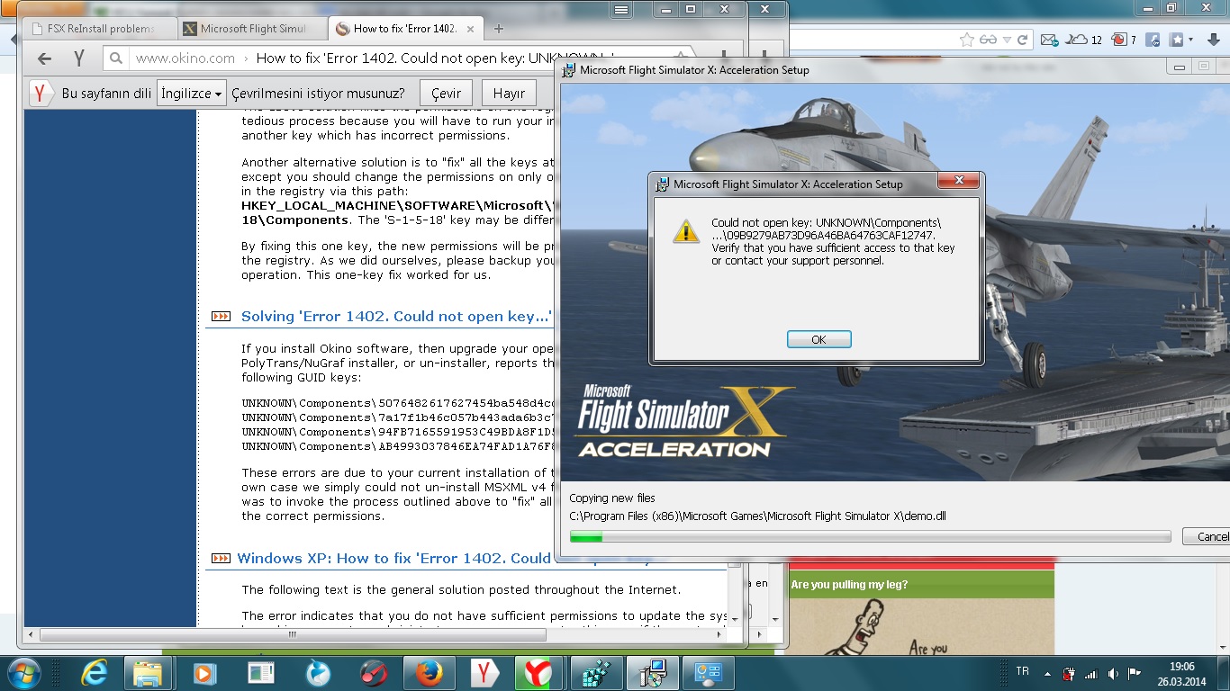

tekrardan merhaba arkadaşlar ben Fatal error alıyordum en son fsx i komple sildim tekrar yükledim ve oyun sorunsuz bir şekilde yüklendi fakat fsx accelerationu yüklemeye çalıştığımda "Couldn't open key:UNKNOWN\Comonets\...\09B9279AB73D96A46BA64763CAF12747.
Verify that you have sufficient access to that key or contact your suppor personel." diye bir hata alıyorum bununla ilgili hiç türk site bulamadım oyüzden yabancı sitelere girdim (http://www.okino.com/conv/changing_windows_registry_permissions.htm)
bu sitede baya açıklayıcı yazmış kayıt defterinden ayarlamalar yapıyoruz çok güzel anlatılmış ama dediği herşeyi birbir yaptım ama sonuç aynı sizin bildiğiniz bir çözümü varsa söylerseniz sevinirim şimdiden teşekkürler.
< Resime gitmek için tıklayın > ayrıca ben fsx accelerationu torrent indirdim
< Bu mesaj bu kişi tarafından değiştirildi Guest-7F03B9AEC -- 26 Mart 2014; 19:09:57 >

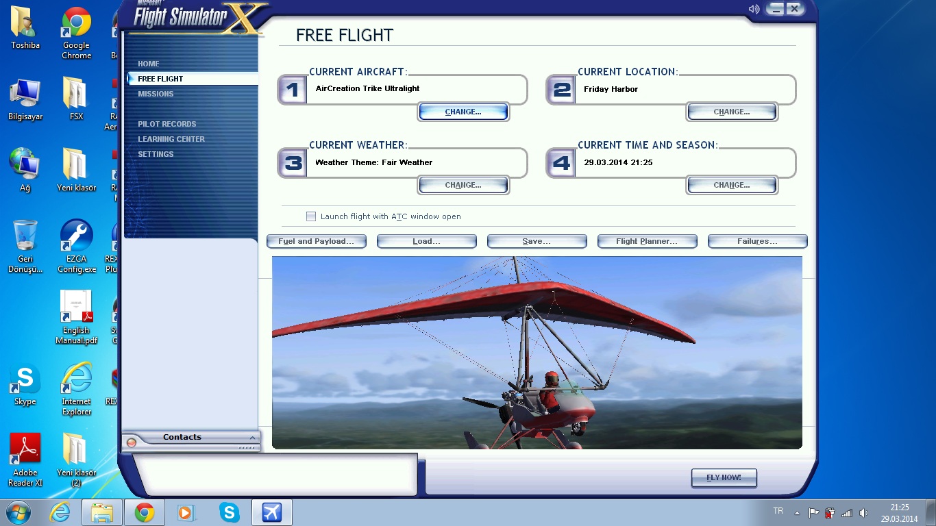

Merhaba yukarıda yazdığım sorunu sonunda format atarak hallettim fakat sorunlar peşimi bırakmıyor formattan sonra fsx i kurduğumdu uçak taxi yolları pist vs çizgi çizgi oluyor resimde gördüğünüz üzere aracın ipleri çizgi çizgi bu nasıl düzeltilir
11 yıl
anti aliasing ayarlarını yükseltmen gerekiyor. ekran kartın nvidia ise nvidia inspector kullanabilirsin. ati ise Allah yardımcın olsun
http://forum.avsim.net/topic/324786-nvidia-configuration-guide-inspector-2xxxx-drivers-version-20-explanations-of-all-settings/
Bu mesajda bahsedilenler: @ac4
11 yıl
çok saol fsx graphics kısmından anti alaisingi işaretledim bu sorun da çözüldü :) .)

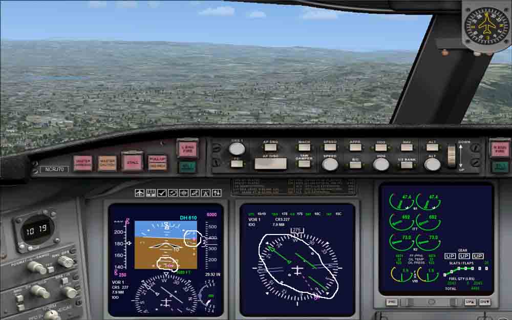

Selamlar,
ILS sinyali aldıktan sonra Localizer'i aktifleştirmeniz gerek. LOC yazan bir butondur. Localizer uçağın pisti ortalamasını sağlar. Bi de Glidesplope var, bunun sayesinde de tam pistin başına teker koyar uçak. Linkteki resimde 1 numaralı Localizer, 2 numaradaki ise Glideslope'tur. Piste yaklaşma yaparken Glideslope yukarıdan aşağıya kaymaya başlar tam ortaya gedliğinde APPROACH düğmesine basmanız gerek.
